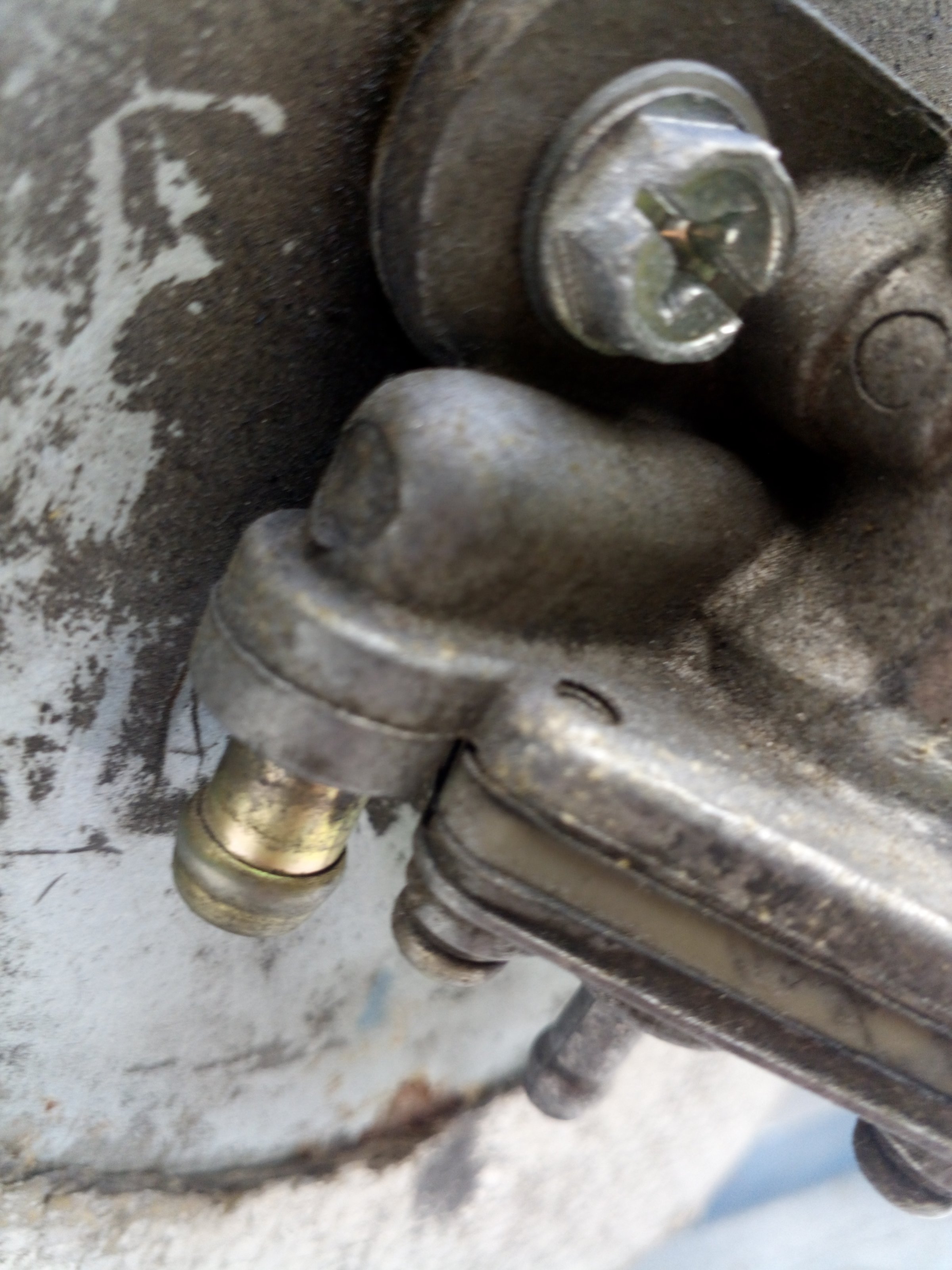

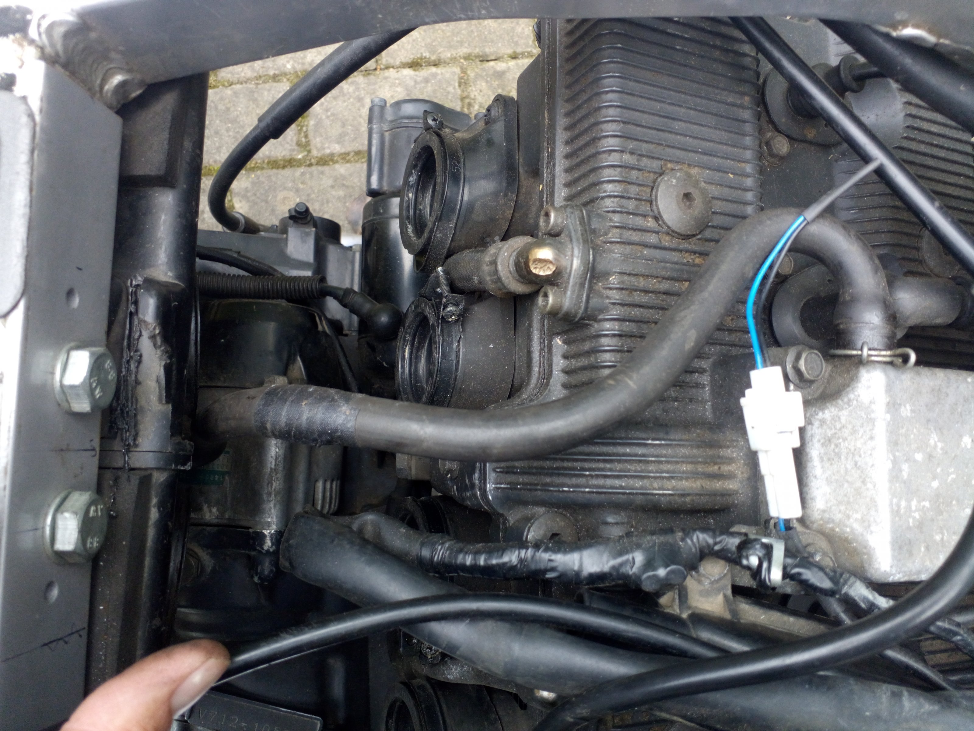

1. IMG_20220620_162735_8.jpg das sollte ein Kurbelentlüftungsdingsbums sein. Da hab ich einen Schlauch gefunden der auffallen zum Gegenpart am Luftfilter passt. IMG_20220620_163436_6.jpg

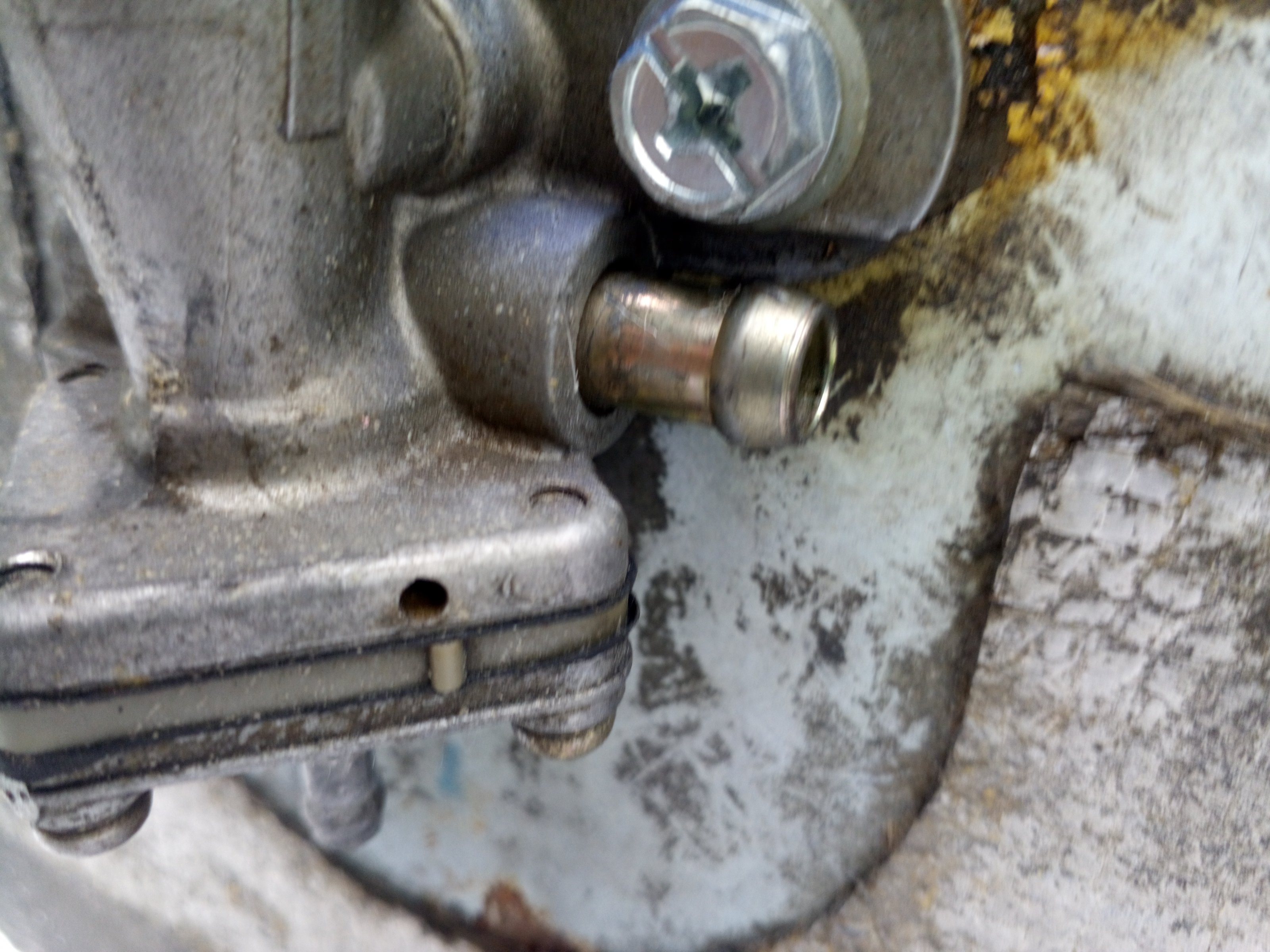

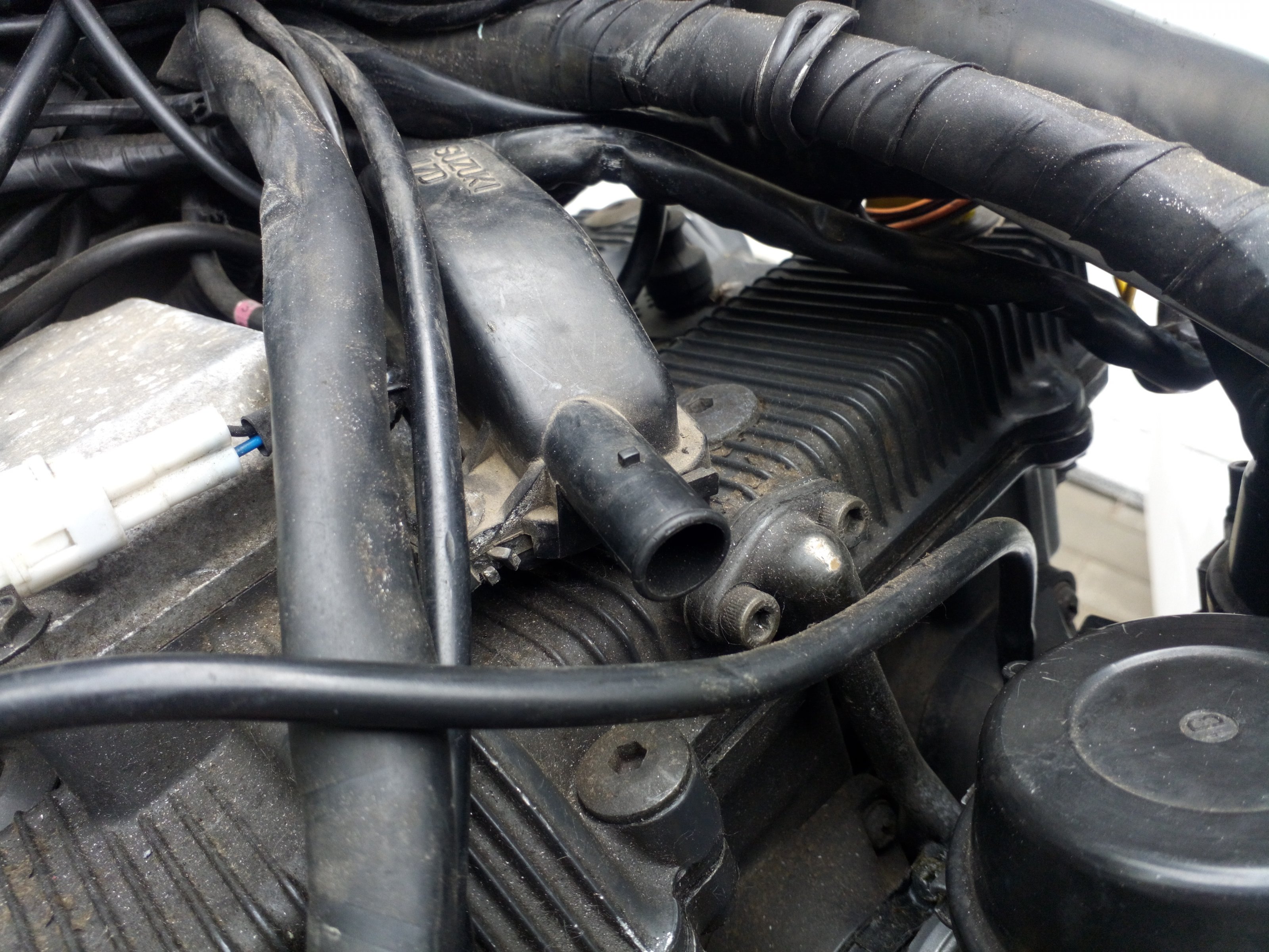

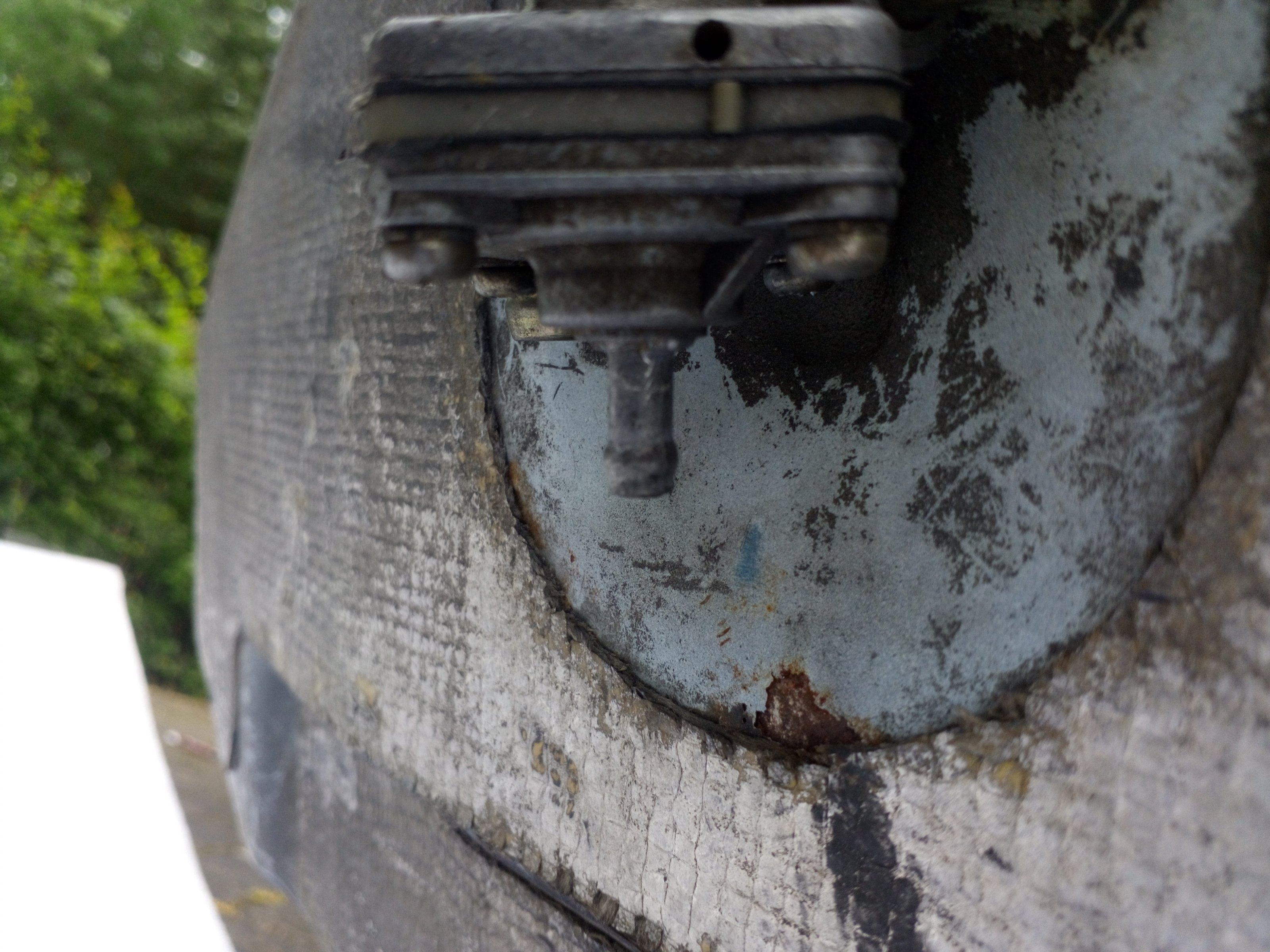

2. IMG_20220620_162751_4.jpg der Schlauch mit der Schraube hat einen Anschluss am Einlass des rechten Zylinders und meine Vermutung das dieser den Benzinhahn regelt und da angeschlossen werden muss IMG_20220620_163541_0.jpg?

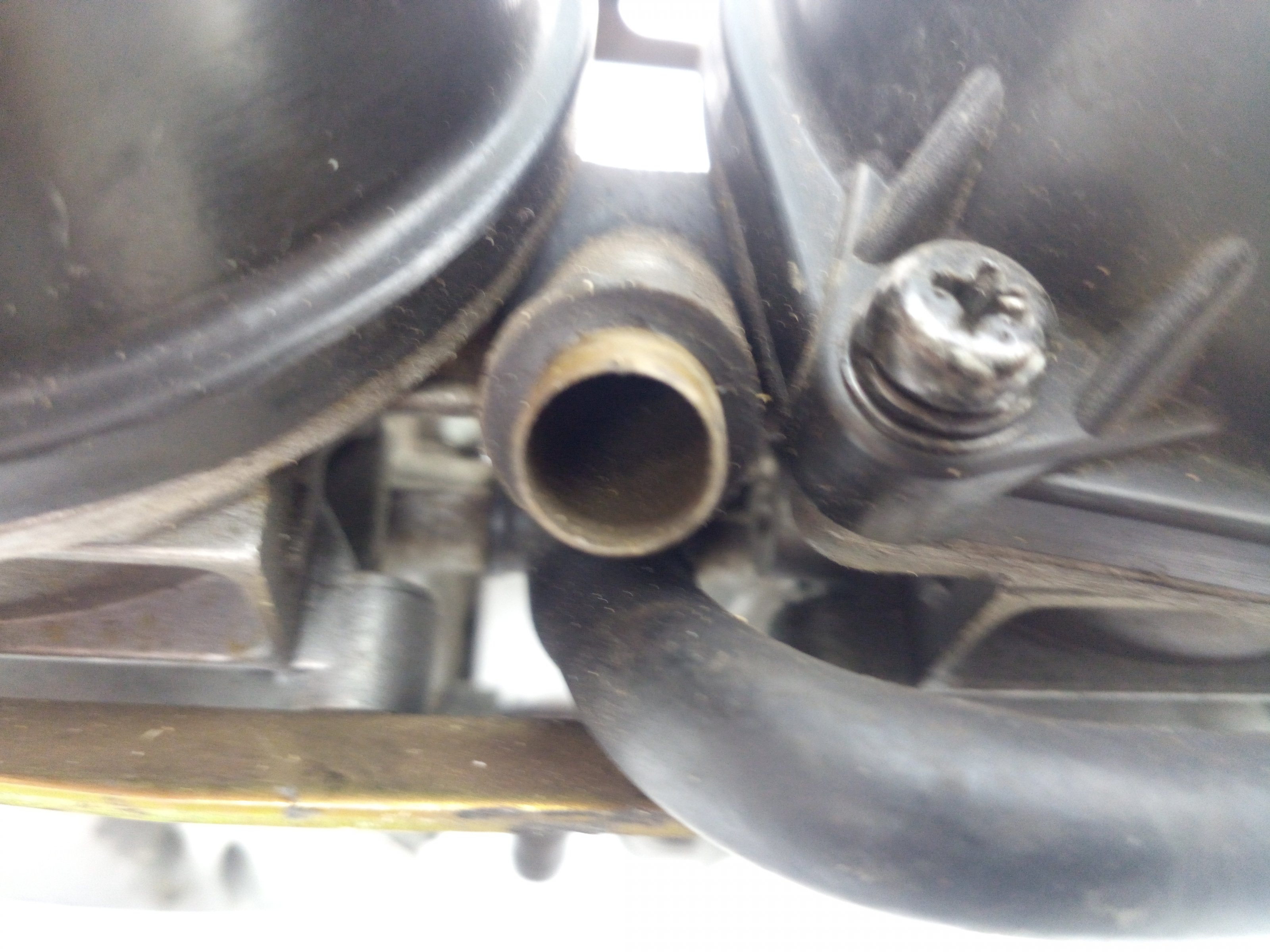

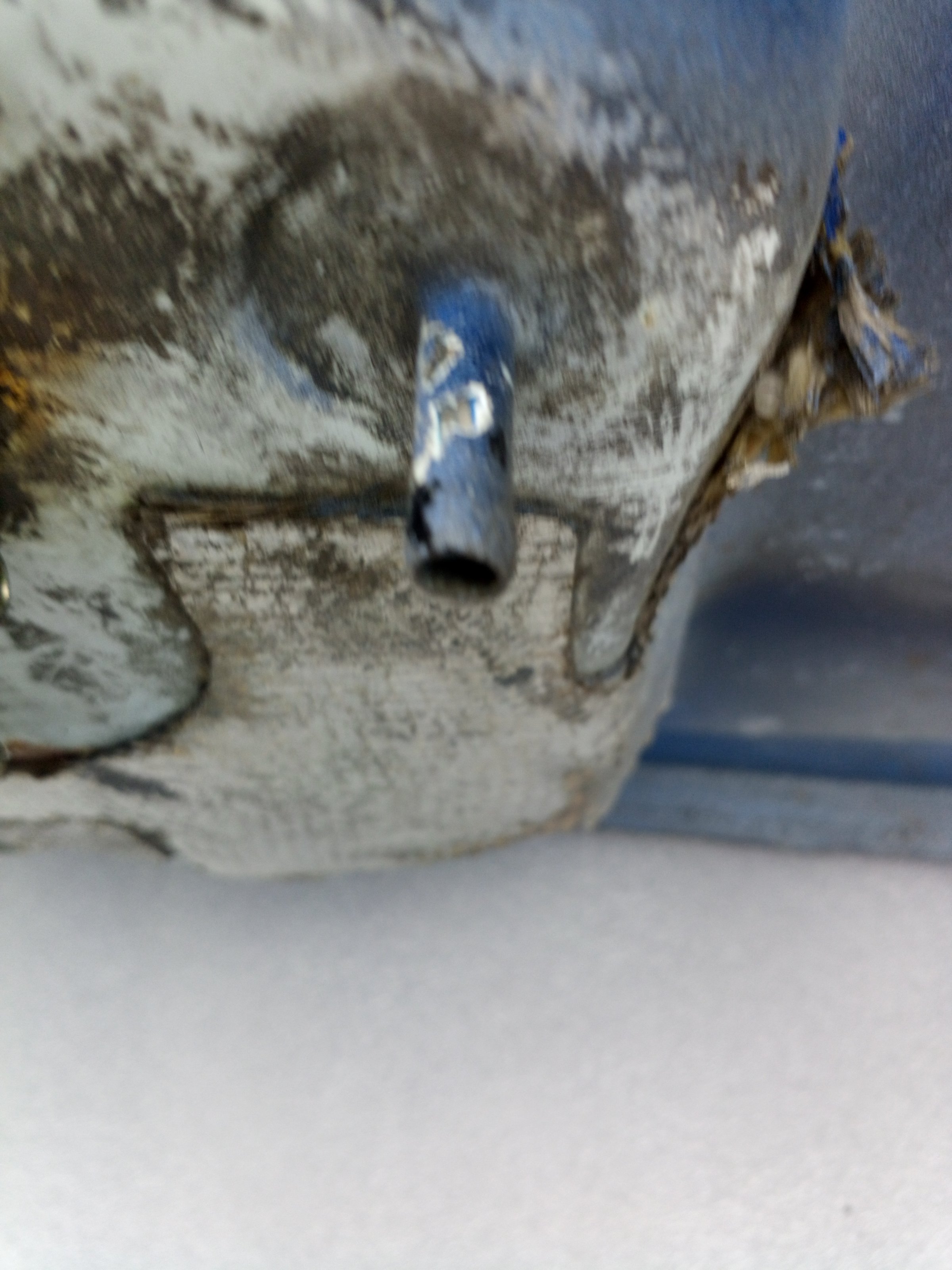

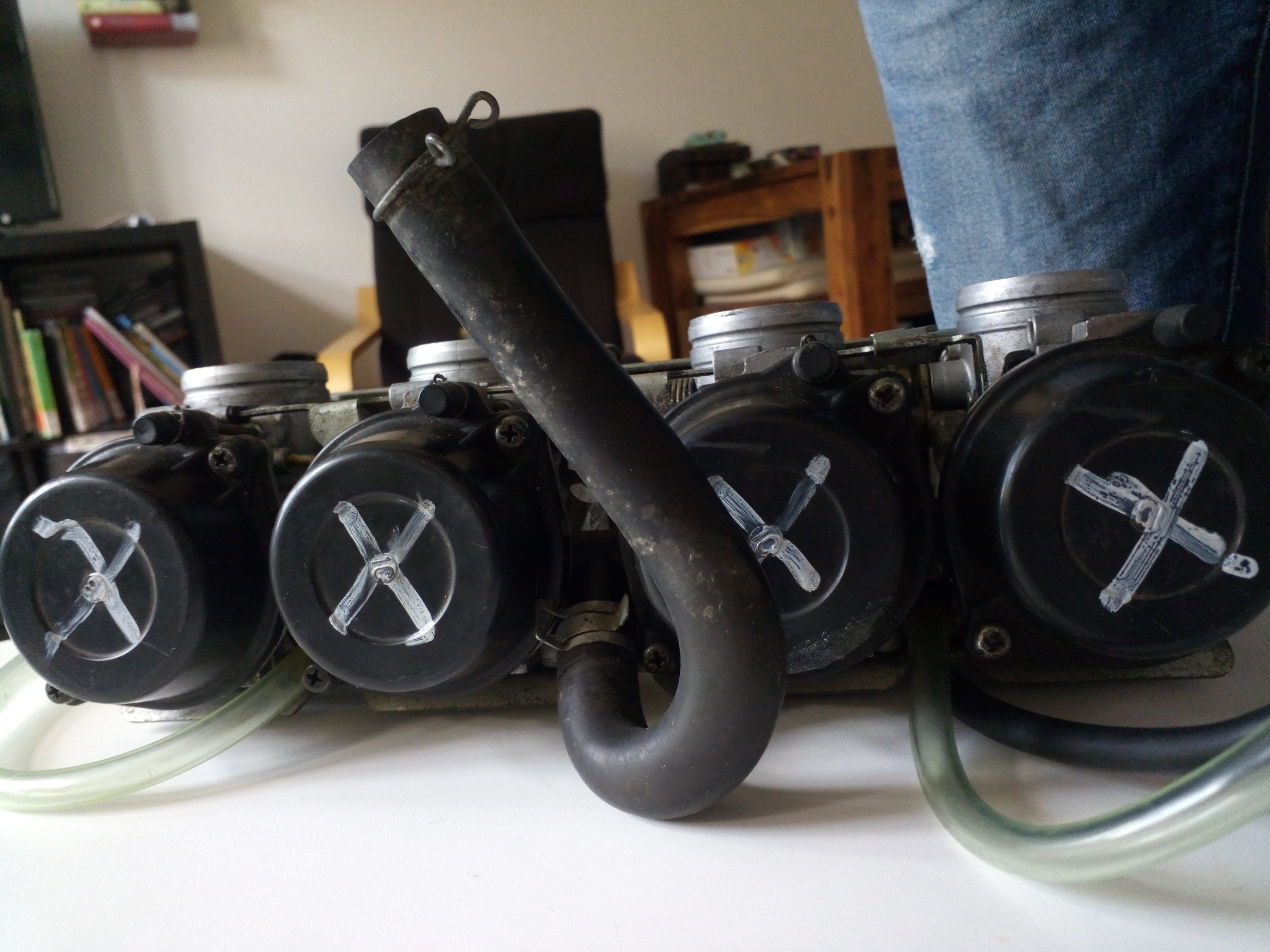

3. Beim nächsten vermute ich, dass es eine Vergaserheizung sein könnte, weil der von der Werkstatt sowas erzählt hat und ich so einen Anschluss aber nicht am Vergaser habe. IMG_20220620_162740_8.jpg Würde ich einfach ignorieren

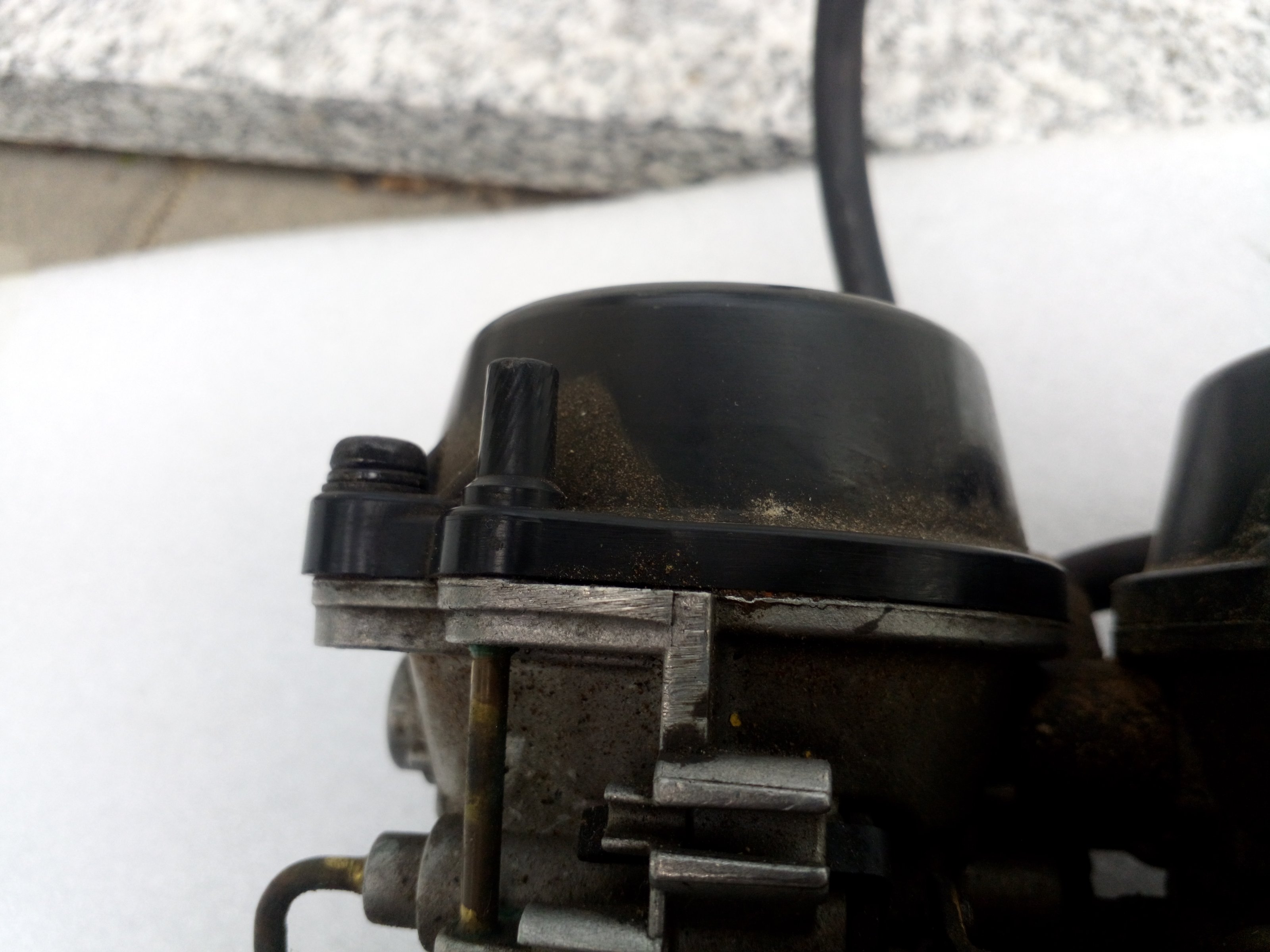

4. Das ist noch so ein Anschluss am Tank, brauch ich den, wenn ja wofür? IMG_20220620_163533_6.jpg

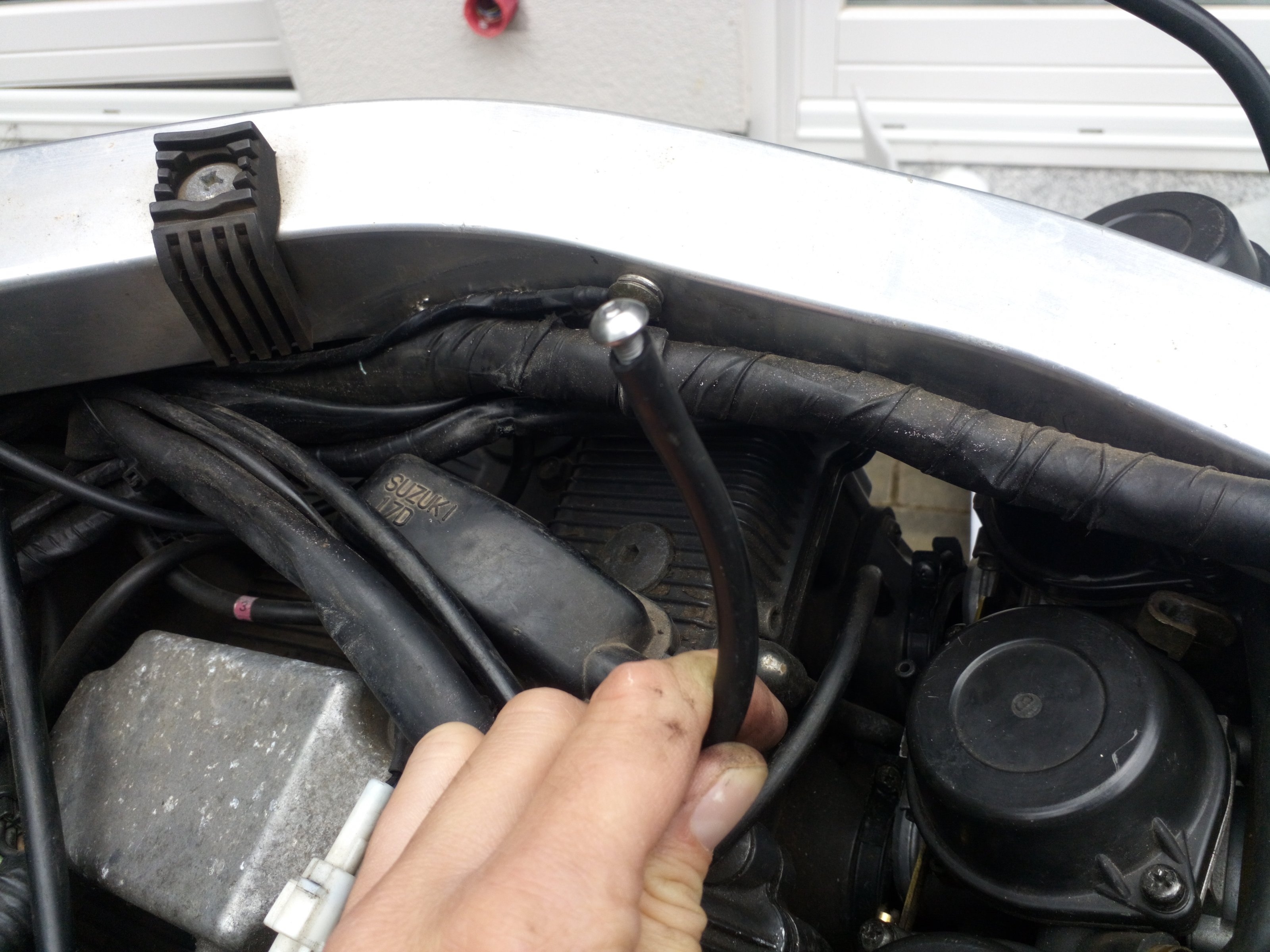

5. Dann hab ich 2 Spritleitungen am Tank IMG_20220620_163546_7.jpg und IMG_20220620_163552_1.jpg, die müssen an die Vergaser.

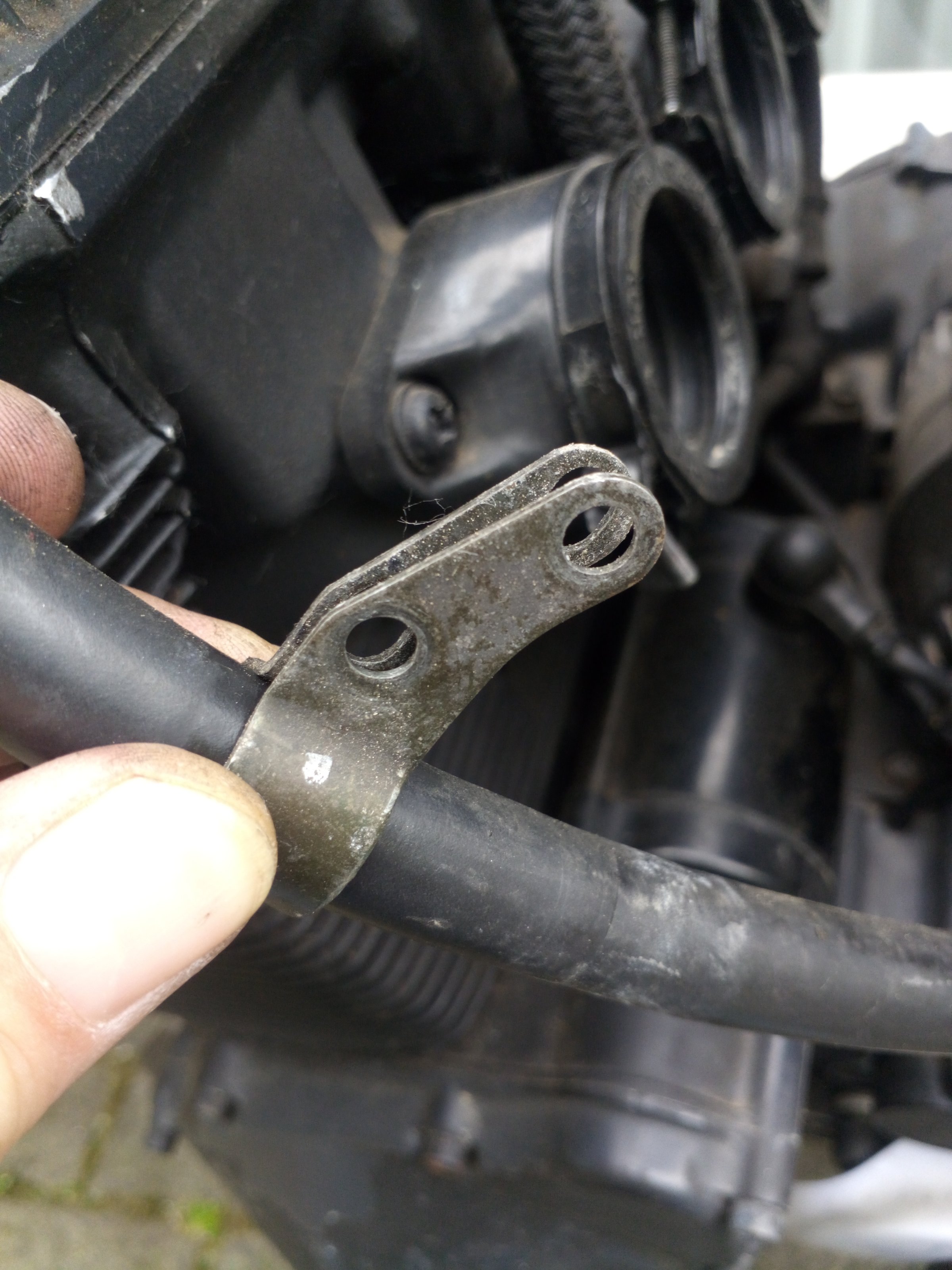

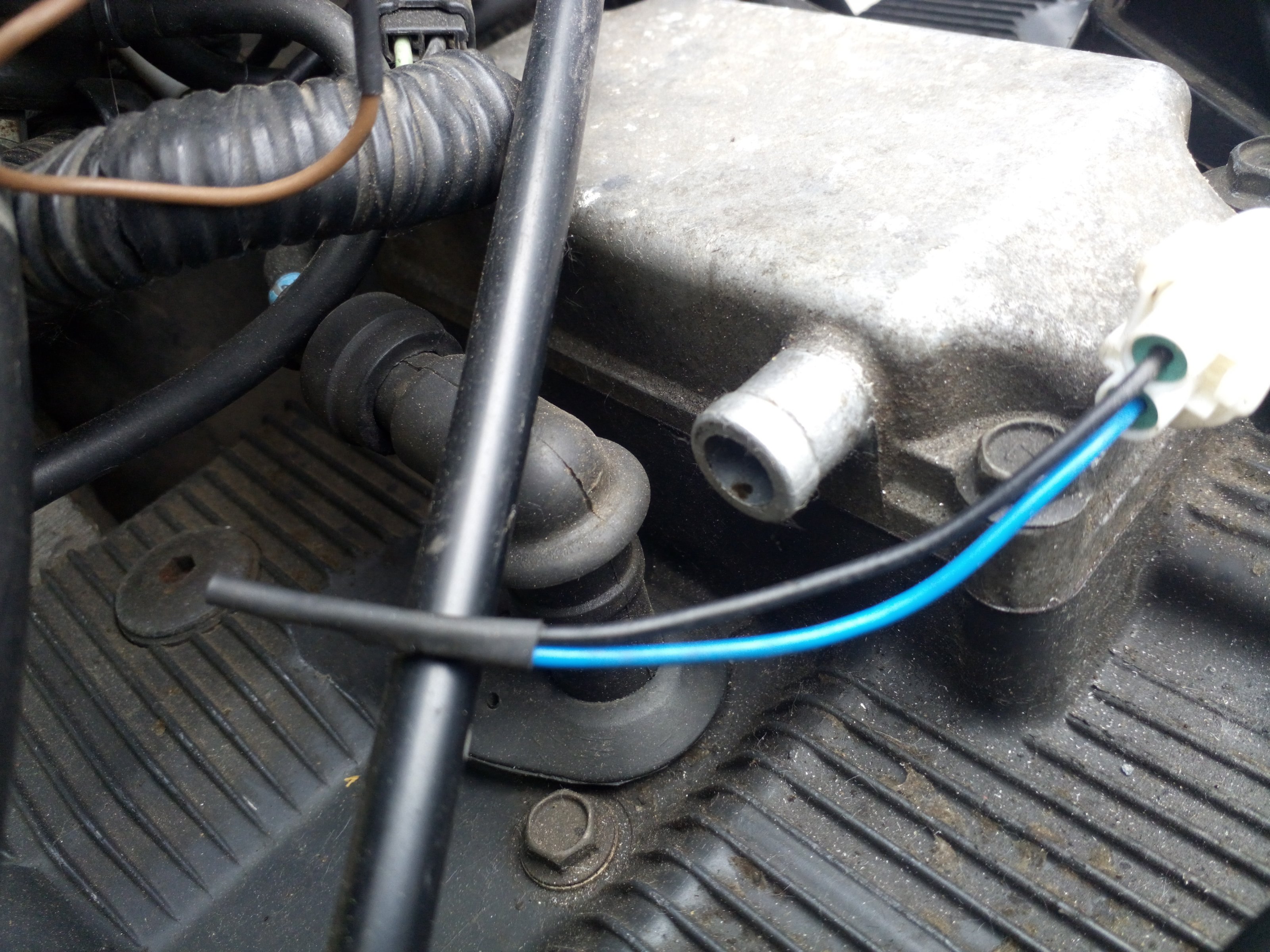

6. Dann hab ich noch ein Teil, da kann irgendwas ran, vermute ich IMG_20220620_163634_3.jpg. Hab ich aber nichts gefunden.

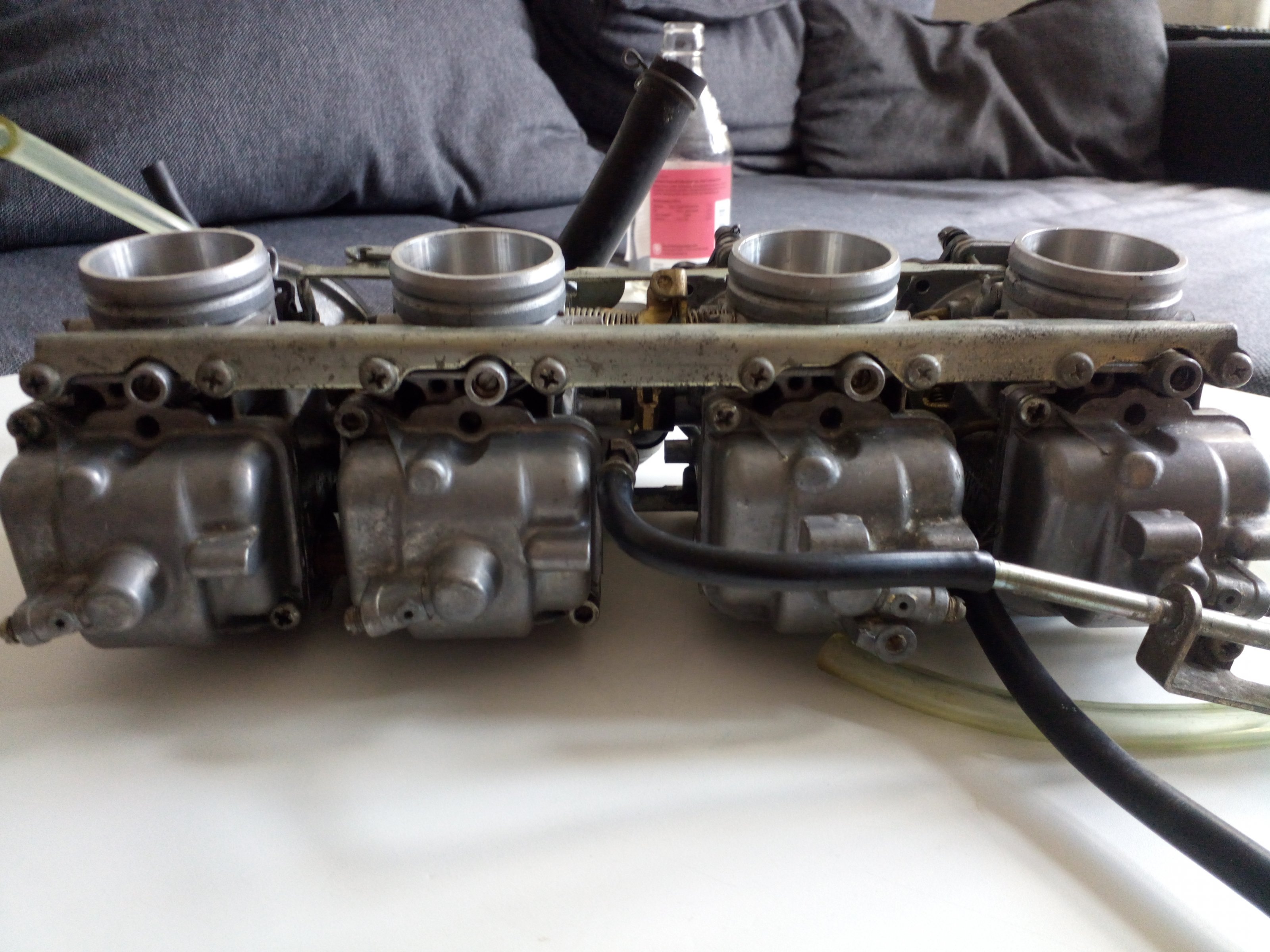

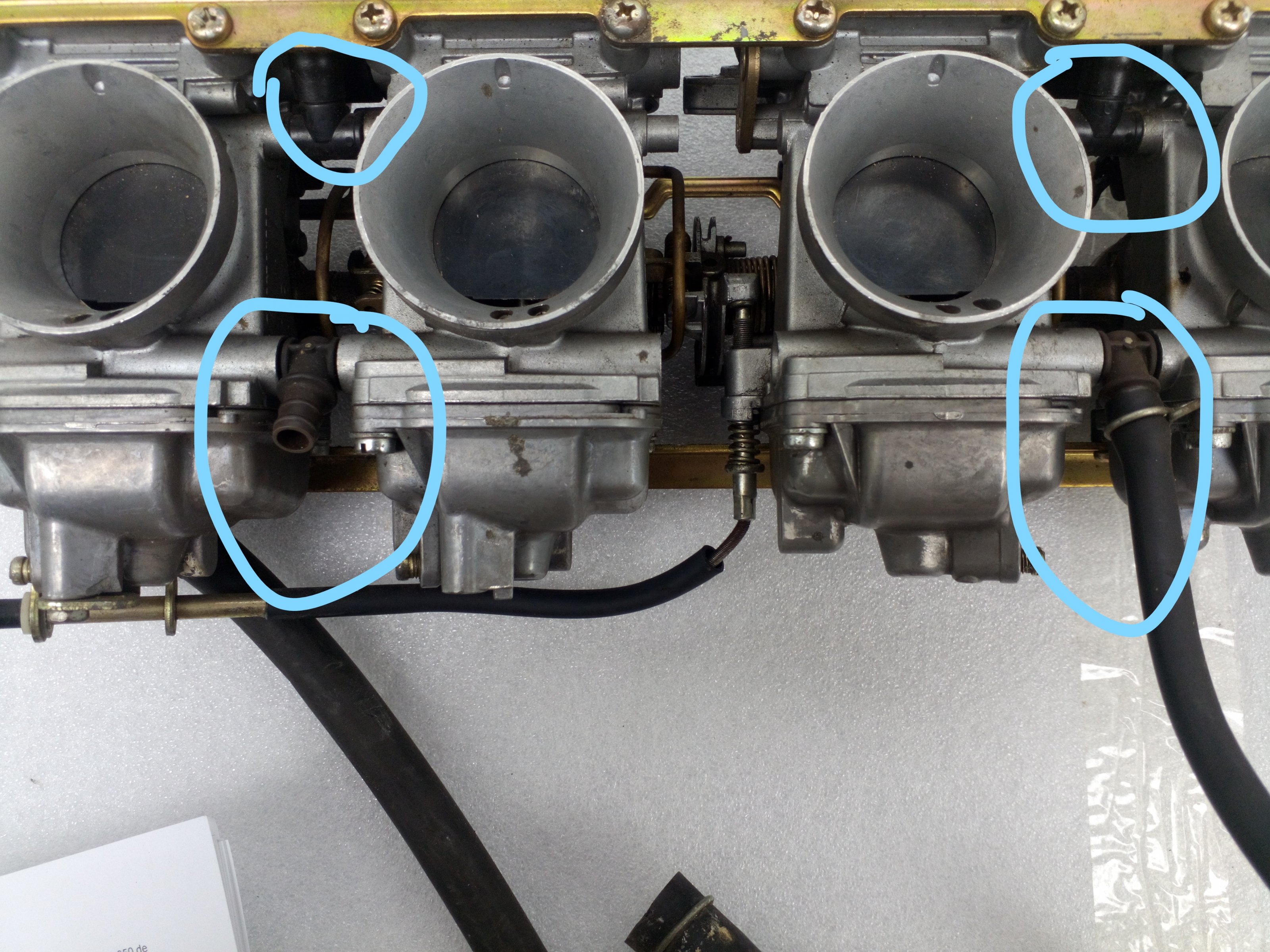

7. Ich hab gestern gelernt (hoffentlich richtig) das die Vergaser 2 Überläufe haben, oben und unten. Hab ich mal im Bild markiert. Überlauf_Vergaser.jpg

8. Hier würde ich die Spritleitungen vom Tank anschließen. Gibt es zweimal, hab aber nur ein BildIMG_20220620_163010_2.jpg

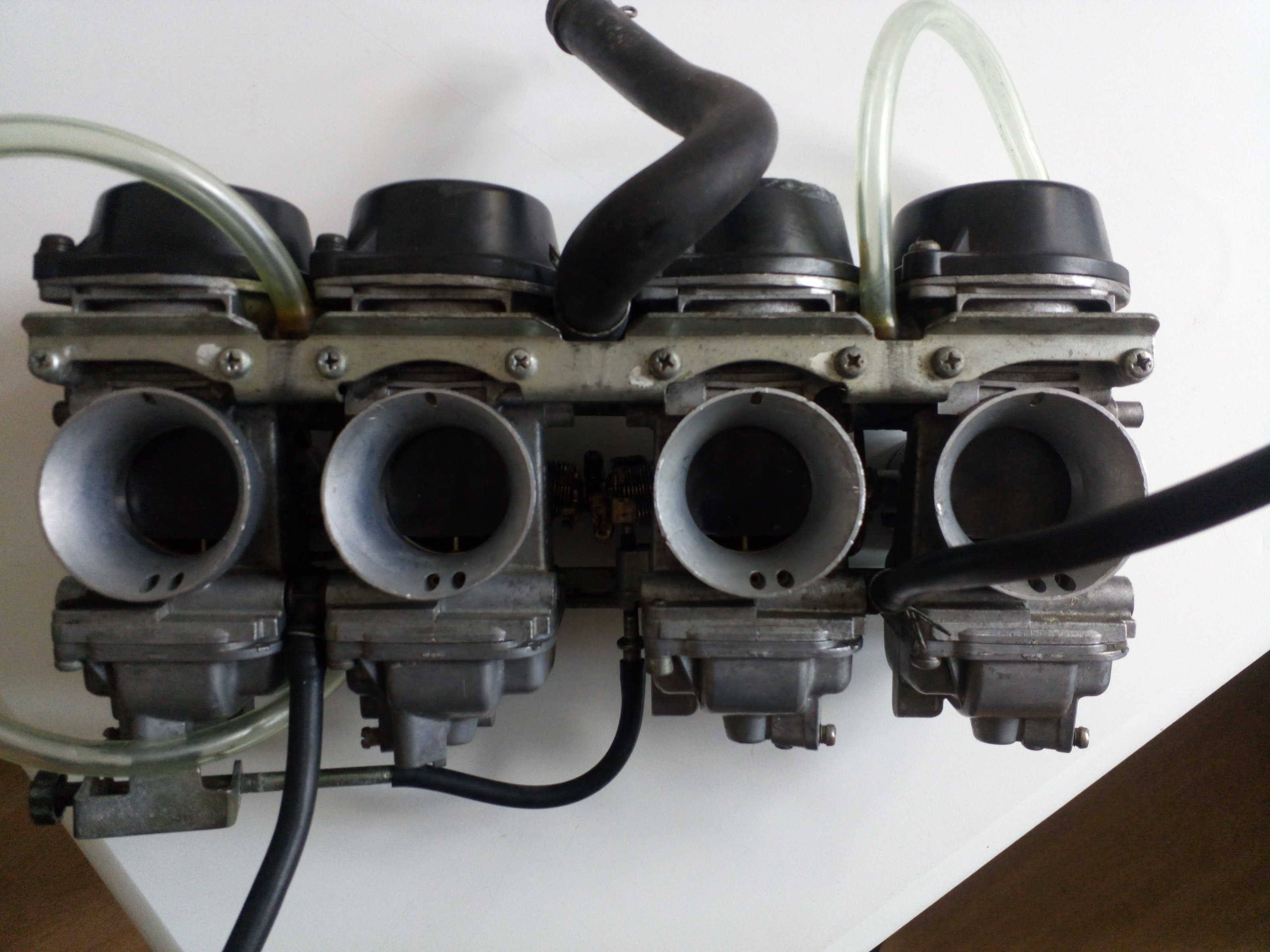

9. Was mache ich mit den Membran-Ausgleichs-Dingern? Ich hab gelesen da kann man was anschließen. Wie ist das denn normalerweise? Kann ich die so lassen? IMG_20220620_163103_1.jpg

So auf die Ferne kann ich dir dazu nicht viel sagen, da ich eine solch alte Susi Kiste noch nicht besehen habe.
Es ist aber in der Tat, ein ziemlicher "Schweineeimer".
Der Stutzen am Tank, ist wahrscheinlich die Tankbelüftung.
Die kann in den Luftfilter zurückgeführt werden, oder, wie früher, unten raus ins Freie, was ich aber nicht glaube.
Am Motorgehäuse der Schlauch geht wohl über diese Alu Box zurück in den Luftfilter.
Dadurch werden Benzindämpfe und Abgase, welche primär an den Kolben vorbei gedrückt werden, wieder der Verbrennung zugeführt.
Wenn du ein Werkstatt Handbuch einsehen kannst, ist dort die komplette Luftführung detailiert
aufgezeichnet und erklärt.
Unterdruck für den Benzinhahn, wird üblicherweise zwischen Vergaser und Einlass am Zylinder abgegriffen, so, das man, wenn die Schieber zu sind, beim anlassen gleich schon genügend Unterdruck zur Verfügung hat.
Oberhalb der Schwimmerkammer ist normalerweise der Überlauf derselben.
Oben am Vergaser ist der Anschluß für den Unterdruck der Gummimembran im Kopf des Vergasers.
Dort musst du nur dran saugen, dann hebt sich der Schieber im Vergaser.
Von dort aus gehen normalerweise einzelne Schläuche an die Gummimuffen vor dem Zylinderkopf.
Alles weitere ist wohl nicht schwierig.
Schau halt das sich die Schwimmerkammern füllen und die Vergaser auch nicht überlaufen.
Schraub mal noch den Benzinhahn ab und schau dir das Siebchen an.
Bzw. prüfe und stell sicher, das du keinen Rost im Tank hast.

Zu Bild 1und 2, das ist Korrekt.

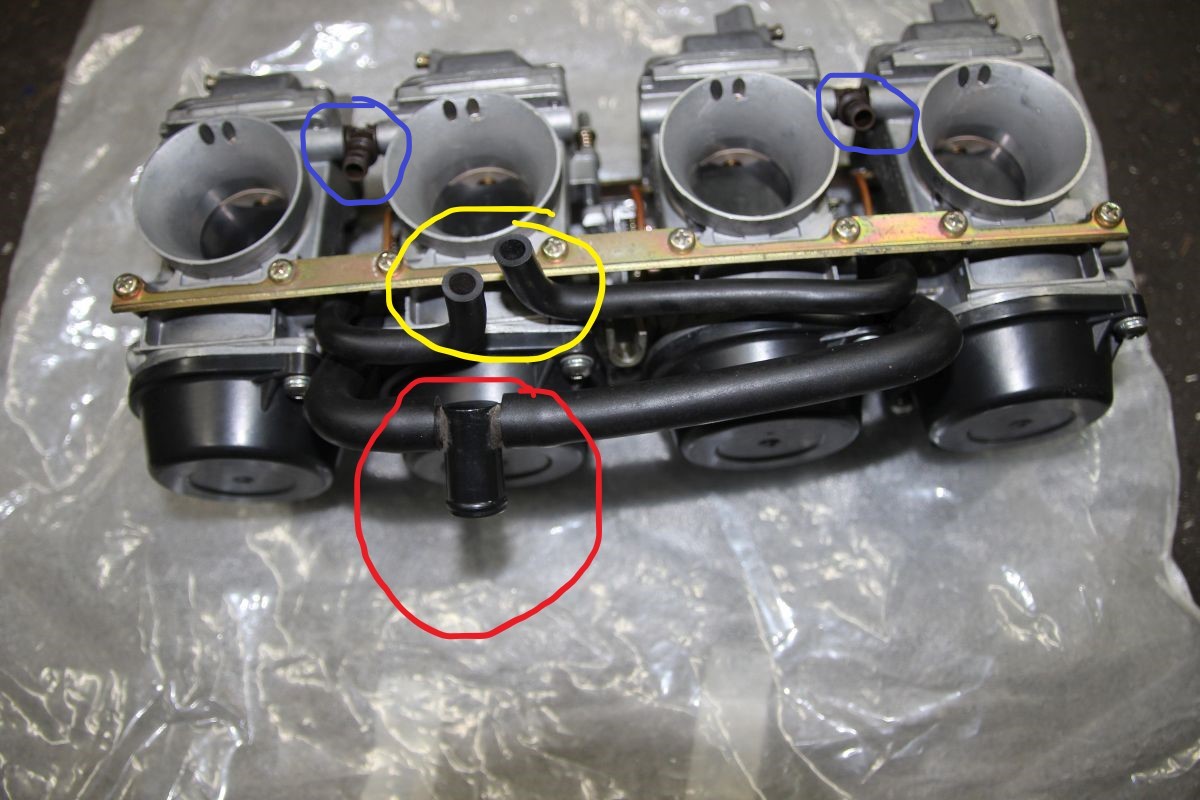

Zu Bild 3, da müsste ein Schlauch zum Vergaser führen (Rote Kennzeichnung).
Die Gelb gekennzeichneten werden hinten am Rahmen eingesteckt.
Die Blau gekennzeichneten ist für den Benzinschlauch.
Zu Bild 4, dass ist der Anschluss für den Überlauf des Tankstutzen.
Zu 5, die 2 Leitungen des Vergasers führen dort hin.
Zu 6, dürfte eine Halterung für die Ölleitung sein, die zum Zylinderkopf führt.
Zu 8, das ist der Anschluss für die Vergaserheizung.
Zu 9, Auf die Vergaserdeckel müssen Verschlusskappen, sonst zieht der Bock Falschluft, die sind für das Synchonisieren vorgesehen.

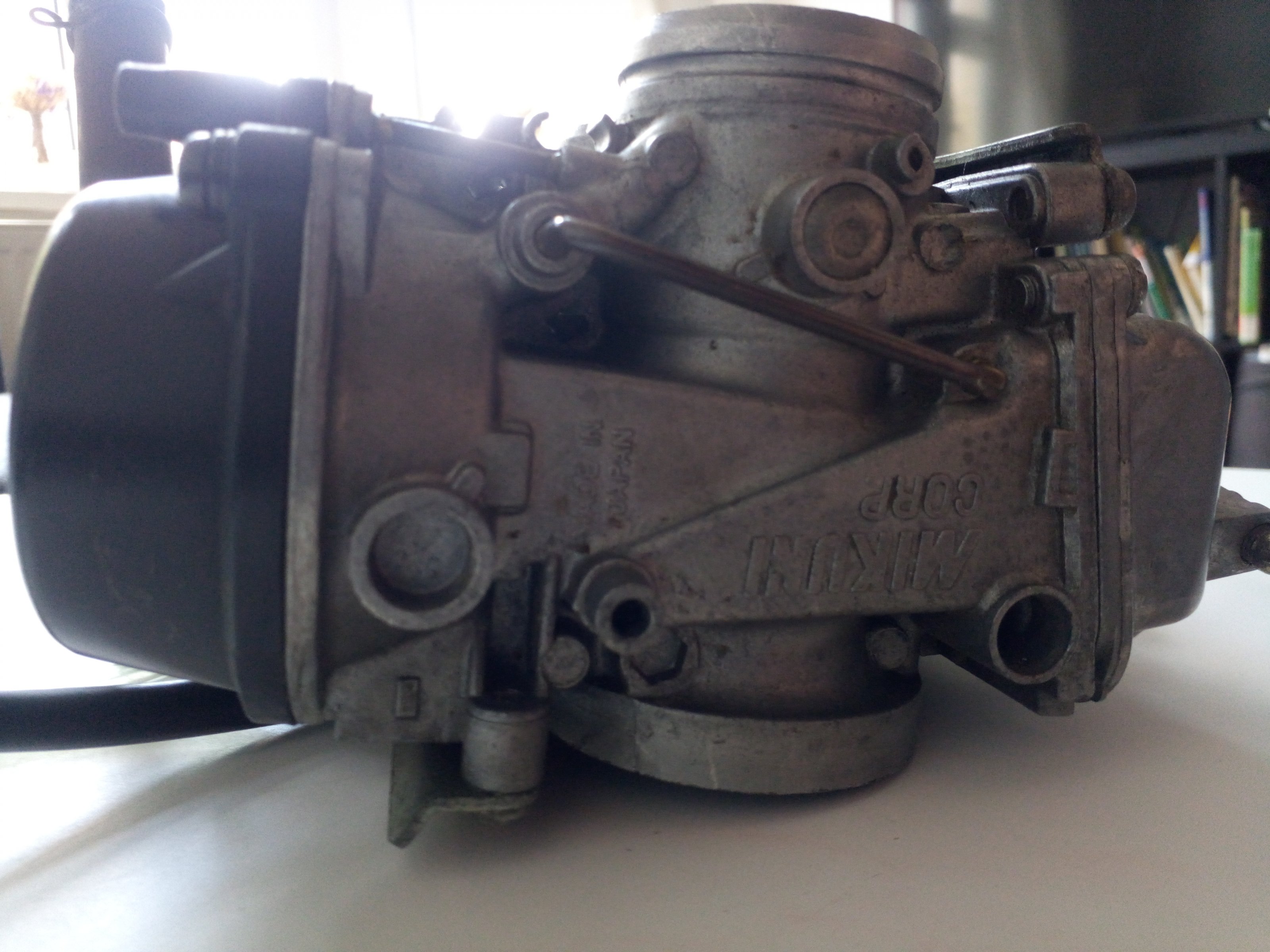

Also ich glaube der Vergaser ist Original. Weiß es aber nicht. Aber...Vorsichtig gute Nachrichten. Topham/Mikuni kann die Chokekanäle (offensichtlich sind die Röhrchen dafür) instand setzten. Das würde natürlich auch erklären, warum mein Vorgänger solche Probleme hatte den Hobel anzuwerfen. Der Choke an sich ist umgebaut. Ich weiß nicht wo er vorher war, jetzt ist er auf jeden Fall unter dem Tank vorne an der linken Seite. Ich werde es einschicken und mich dann wieder melden. Zumindest bin ich sehr vorsichtig optimistisch, dass es vielleicht doch mal fahren könnte.
GSXR Knacker
GSXR Knacker
18.04.2018
2.665
Kreis Pforzheim
-GSXR 750 W/ FZ1
Bilder vom Vergaser wären da immer von Vorteil.
Die Röhrchen sind so wie ich weiß nur eingeklebt. Ich hätte da keine Angst, selbst mit einem 2K Kleber die Ecken neu abzudichten.
Im Notfall gibt´s auch noch gute Vergaser in der Bucht zu kaufen.

Ich habe leider keinen passenden in der Bucht gefunden. Ich glaub einer von euch hat mir auch schon mal einen Link geschickt, aber der Vergaser passte laut Suzuki Erfurt nicht. Der für dieses Modell original passt nicht so wirklich. Aber wie gesagt, die bei Mikuni machen das jetzt mal hoffentlich. Mein Vergaser ist auf jeden Fall ein 40ger, Choke wird mit Seilzug gezogen. Ich glaub bei der Betrachtung hat schon mal einer gemeint, dass es kein W Vergaser ist. Ich hänge euch mal ein paar Bilder dran, da könnt ihr Rätseln welcher Vergaser das nun ist ;-) und werde mal bei Mikuni fragen, was das für ein Vergaser ist. Mich wundert nur, dass Oldsteelbike meitne, dass man da nichts machen kann. Deswegen hatte ich da auch nicht weiter geschaut. Das die repariert werden können, hat mir mikuni nur geantwortet, nachdem ich Bilder geschickt habe, als ich nach neuen Gehäusen gefragt habe. Aber so lernt man nie aus. Ist ja auch schön.

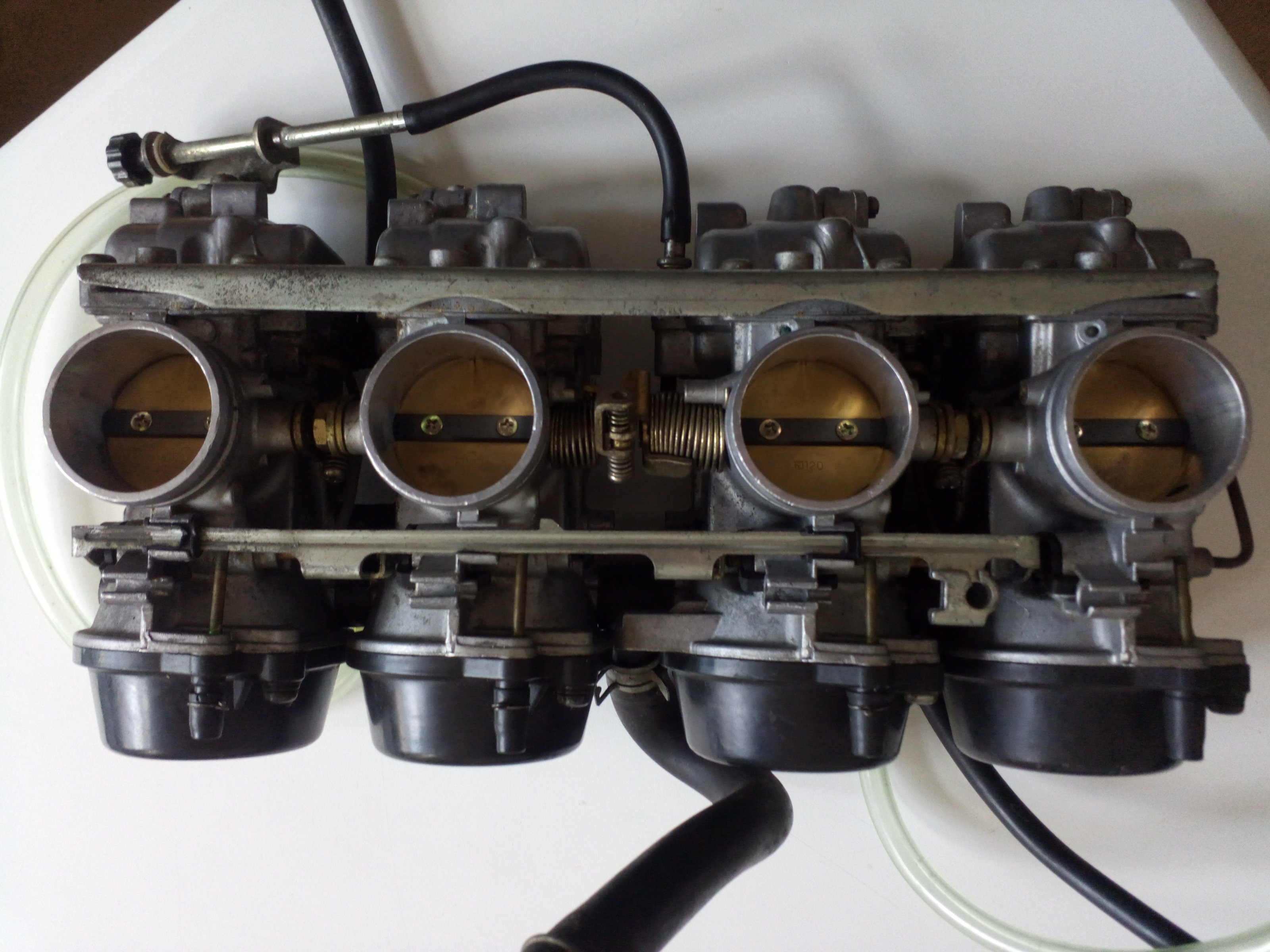

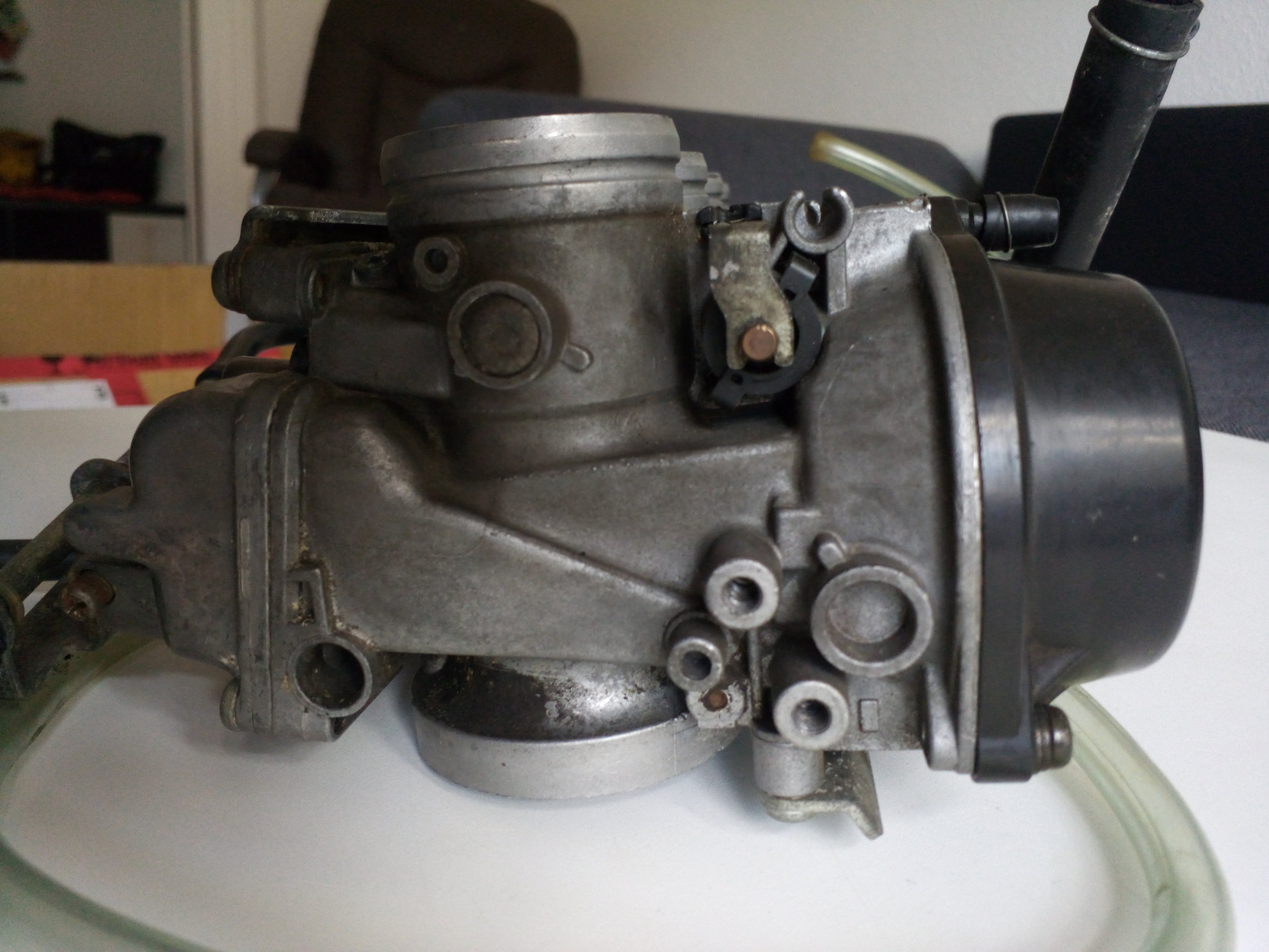

IMG_20220902_163230_5.jpgIMG_20220902_163247_4.jpgIMG_20220902_163254_5.jpgIMG_20220902_163301_4.jpgIMG_20220902_163308_1.jpgIMG_20220902_163314_7.jpg
GSXR Knacker
GSXR Knacker
18.04.2018
2.665
Kreis Pforzheim
-GSXR 750 W/ FZ1
Das ist eindeutig ein 40er Vergaser von einer 1100W!
Bei den alten öligen 1100 der Modellreihen 91/92, passt der evtl, nur kann es sein, dass die Bedüsung angepasst werden sollte.
Soweit ich weiß, hatten die Modelle davor hatten einen 36er Vergaser, wo die Ansaugstutzen zu klein wären.
Kann auch sein, dass manche 1100er von 91/92 einen 36er Vergaser hatten, kommt dann darauf an, für welches Land die Maschine bestimmt war.

Mess einfach die Durchmesser der Ansauggummis, dann weißt du mehr.
Letztendlich muss der Vergaser dort rein passen.
