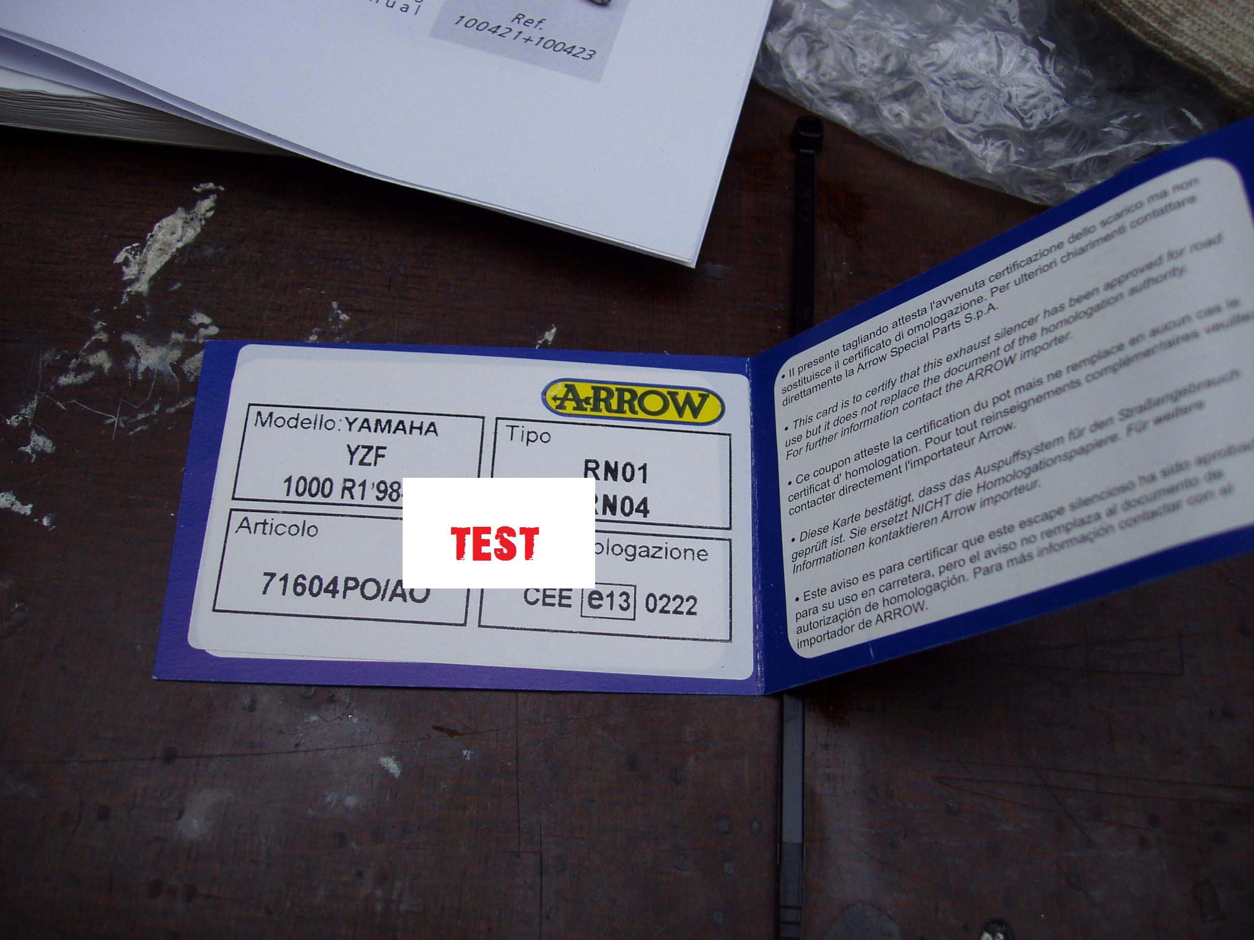

Genau dazu ist das Kärtchen da... das gibts auch von Yoshimura...
da steht drauf e-Nr. xx gehört zu Bike xx Bj. yy
Wenn ichs finde scan ichs ein damit ihrs glaubt.... es geht nicht um eine ABE das Kärtchen ist nur ein Hinweis für die Kontrollettis und die Käufer das der Auspuff auch für das Bike legal ist.
Japp wäre super! Wenn das Kärtchen sich nur an die genannten Ziffern bindet, wäre der Anlaufyoshi legal an Meiner :rolleyes:
