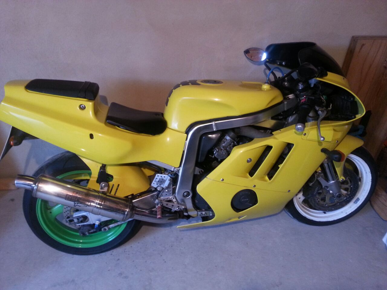

Hallo hab großes problem. bin besitzer einer suzuki gsx-r400 gk76a bj92
läuft nicht mehr oder nicht lang. War in der werkstatt seit 5 monat. Vergaser gereinigt .
Zündfunke mal da auf alle vier kerzen,dann wieder gar keiner. Neue cdi verbaut gehabt kein zündfunken, wieder alte cdi rein schwacher zündfunke da.
werkstatt hat viel gemessen. kabel usw. alles ok.
läuft aber nicht richtig oder gar nicht. werkstatt gibt auf weis nicht weiter.
hab sie wieder geholt.
hoffe kann mir wer helfen.
bin für jede hilfe dankbar
