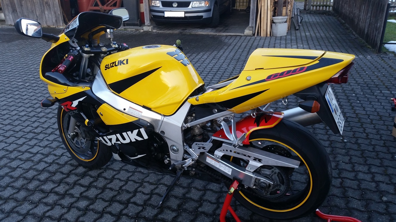

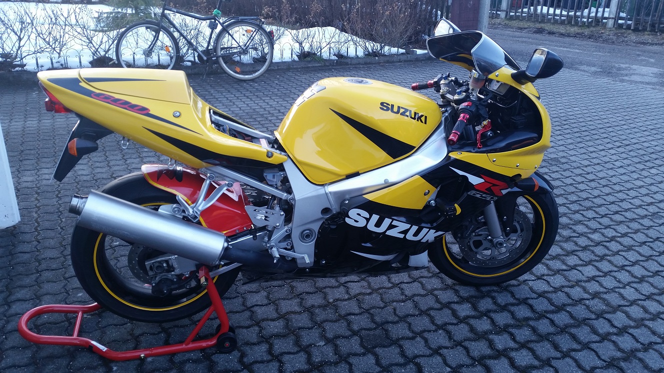

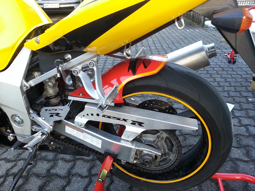

Hab mir für meine K1 eine HRA selbst gemacht und sie ist endlich eingebaut..! :D
Leider hab ich den GSX-R Aufkleber versaut, ich hab die Krümmung unterschätzt,
anonsten hat´s gut geklappt und zufrieden bin ich auf jeden Fall. :D
Was sagt ihr dazu..?

Sehr coole Idee !! :cool:
Die gelben Aufkleber auf der Abdeckung gefallen mir persönlich nicht so aber Geschmäcker sind ja zum Glück verschieden.
Das Rot setzt wie ich finde einen schönen Akzent :)

Sieht aus wie von nem Feuerwehr Auto geklaut ^^
Würde aber den Aufkleber in Gelb machen, da Rot auf Rot nicht so passt :)

Danke für eure Meinungen..! :D
Stimmt, das Rot des Aufklebers passt nicht. Da habe ich einen Fehler beim Kauf des Aufklebers gemacht :confused: der Aufkleber sollte eigentlich das Rot des originalen Aufklebers auf der Seitenverkleidung haben, denn dieses rot ist das "gleiche" wie ich bei der Abdeckung verwendet habe. So würde man nur die schwarze Umrandung des R sehen - so zumindest der Plan. ;)
Die Idee den Aufkleber gelb zu machen werde ich mir merken, wenn sich der Aufkleber ablöst muss ich eh noch mal ran.
Dann probiere ich es auch aus die Randstreifen wegzulassen, ist ja dann gelb genug dran... :lol:

nett gedacht...finde aber das die farbe "rot" nicht zum ped passt !! sonst coole idee.

Auf jeden Fall cool und individuell! Finds gut, wenn man selbst ne Idee entwickelt und anschließend umsetzt!
Ich hätte jedoch bei der Farbwahl wohl etwas anders gehandelt...
Wäre natürlich kein besonderer Eyecatcher, denke aber, dass ich die HRA in schwarz mit weißen Akzenten (wie die Bugteile der Seitenverkleidung) lackiert hätte, um die saubere Seitenlinie beizubehalten :)

Das rot ist jetzt auch nicht mein Fall - ansonsten siehts aber super aus ;)
Hast du noch paar Details wie du das ganze gemacht hast? Kriegst du das so eingetragen?

Mit Fahrer wirkt es noch mal anders, ich hab was rotes an den Stiefeln, das rundet das ganze noch mal ab. :P
Eintragen muss ich das nicht, da habe ich vor dem Einbau extra nachgefragt. ;)
Gemacht habe ich es so:
- HRA bei ebay gekauft (59,- €)
- die HRA in's Heck gehoben und geschaut wie die Befestigungen werden könnten und wie die ganzen Maße dafür sind
- ursprüngliche, seitliche Befestigung abgeschnitten - dafür habe ich ja meinen Edelstahl-Kettenschutz :D
- für die Verbindung HRA-Kettenschutz habe ich die HRA mit einem Alu-L-Profil verstärkt
das L-Profil damit man den Gummipuffer nicht so sieht, leider musste ich da noch mal höher stellen, deshalb
sieht man die Schraube noch ^^
- für die Befestigung auf der Schwinge habe ich mir einen Alu-Winkel zurechgeschnitten und ihn etwas gebogen,
damit er die Schräge der HRA hat
- als dritten Befestigungspunkt habe ich ein U-Profil an die HRA geschraubt, welches ich dann unter die Bremsleitung
gehakt habe - alles schön abgerundet versteht sich
- als Beilagscheiben habe ich normale + Gummi-Scheiben verwendet, damit die HRA nicht alles aufnehmen muss
- dann noch lackieren und bekleben
