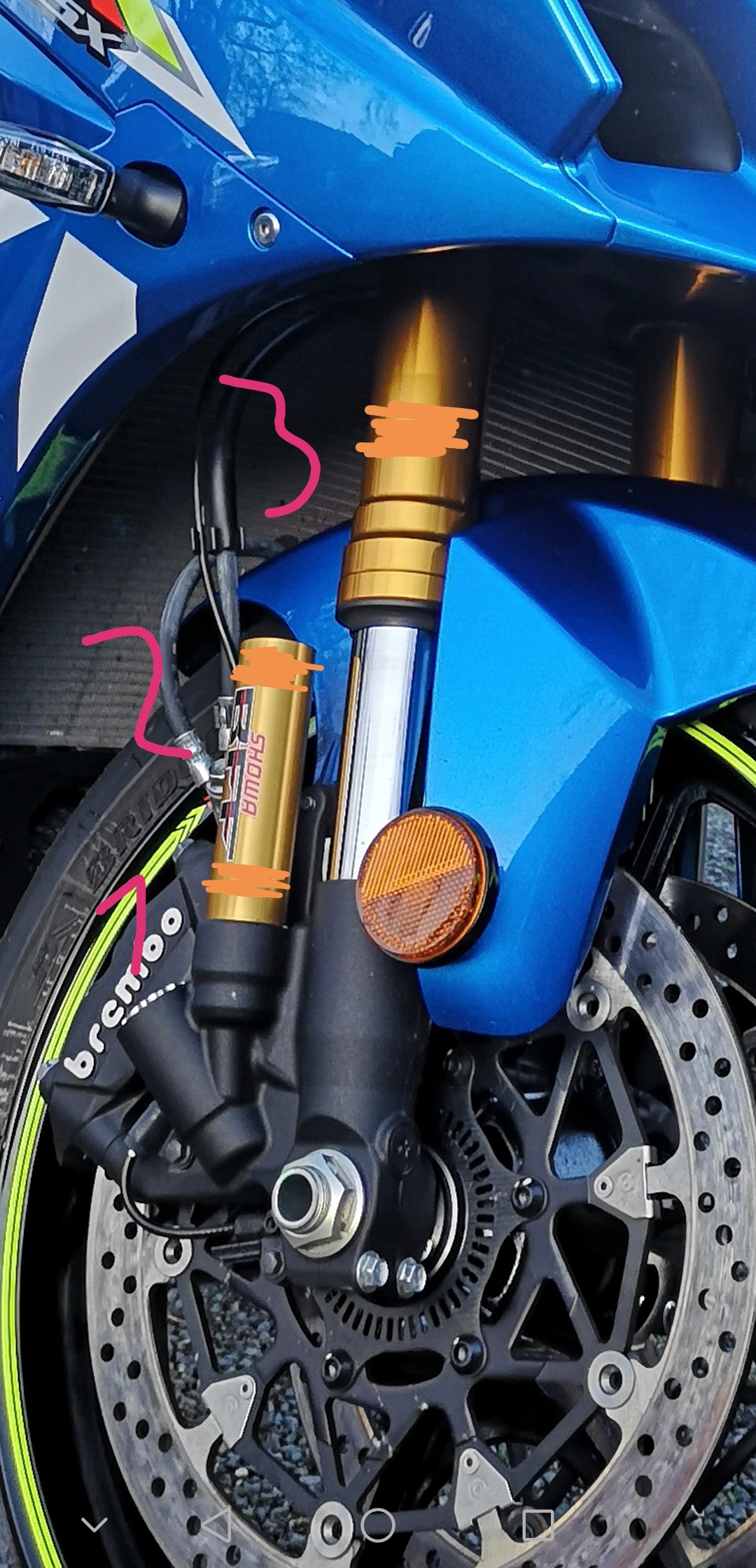

Dann muss er es halt ein Stückchen tiefer bebben! :)

Man sieht nicht weniger!
Die Tauchtohre sind starr verschraubt. Nur die Gleitrohre bewegen sich.
Stimmt … ist ne upside down Gabel. ;)
Deine Anbringung ist aber trotzdem, soweit ich das von meinem Bildschirm aus beurteilen kann, nicht zulässig.
Grund:
Die Sichtbarkeit des Seitenstrahlers (nach oben und nach hinten) wird im Vergleich zum Originalzustand verschlechtert.
In wie fern man dafür künstlerische Freiheit hat, wird in der UNECE geregelt.
Zitat aus UNECE (siehe Link unten auf Seite 22 von 33):
„… 6.11.8. SEITLICHE, NICHT DREIECKIGE RÜCKSTRAHLER
6.12.4. Geometrische Sichtbarkeit Horizontalwinkel β = 30 ° nach vorn und nach hinten.
Vertikalwinkel α = 15 ° über und unter der Horizontalen. …“​
Quelle:
https://eur-lex.europa.eu/LexUriServ/LexUriServ.do?uri=OJ:L:2013:166:0055:0087:DE:PDF
Ich glaube nicht, dass du diese Vorschrift erfüllst, oder ?

Oook, jetzt bleibt mal am Boden. :D
Es muss meiner meinung nach nicht alles legal sein. Oder hält sich auch jeder immer an die Geschwindigkeitsbegrenzung??
Ich finde die Lösung so gut und denke nicht dass er probleme bekommt.
Gast18791
Genau so isses, sonst gibts ja gar keinen spass mehr bzw müsste man wenn manns so genau in allen lebensbereichen so sein........ Zum kotzen [emoji849]
Fund duch lösung eigendlich auch gut und immet noch besser wenn er wenigstens die oben hat wie gar keine [emoji2369]

Ich verstehe eure Ansicht, bin dennoch einer anderen.
Wenn mein Bike dort steht will icht nicht, dass jemand etwas zu Beanstanden findet.
Nach dem Motto "wenn der da schon gefuscht hat, wo noch?".
Der Vergleich mit der Geschwindigkeitsbeschränkung hinkt da für mich, da es kein dauerhafter Zustand..
Die Lösung finde ich dennoch schön! :)

Du kannst gerne noch weiter schreiben.
Ist doch schön wenn man eine ordentliche Diskussion führen kann.
Deswegen gibt es ja dieses Thema hier.
Ich werde es erstmal so lassen. Die Katzenaugen packe ich in ein Tuch und unter den Sozi. Wenn was ist, kann ich wenigstens weiterfahren. Bzw beim TÜV gleich "nachrüsten".
Bei dieser Honda CBR650 ist das mit den 30* auch eher fragwürdig. Aber wenn zwei das Gleiche machen, ist es noch lange nicht das Selbe.
Wenn ich mal in eine Kontrolle komme werde ich euch natürlich gleich berichten.
