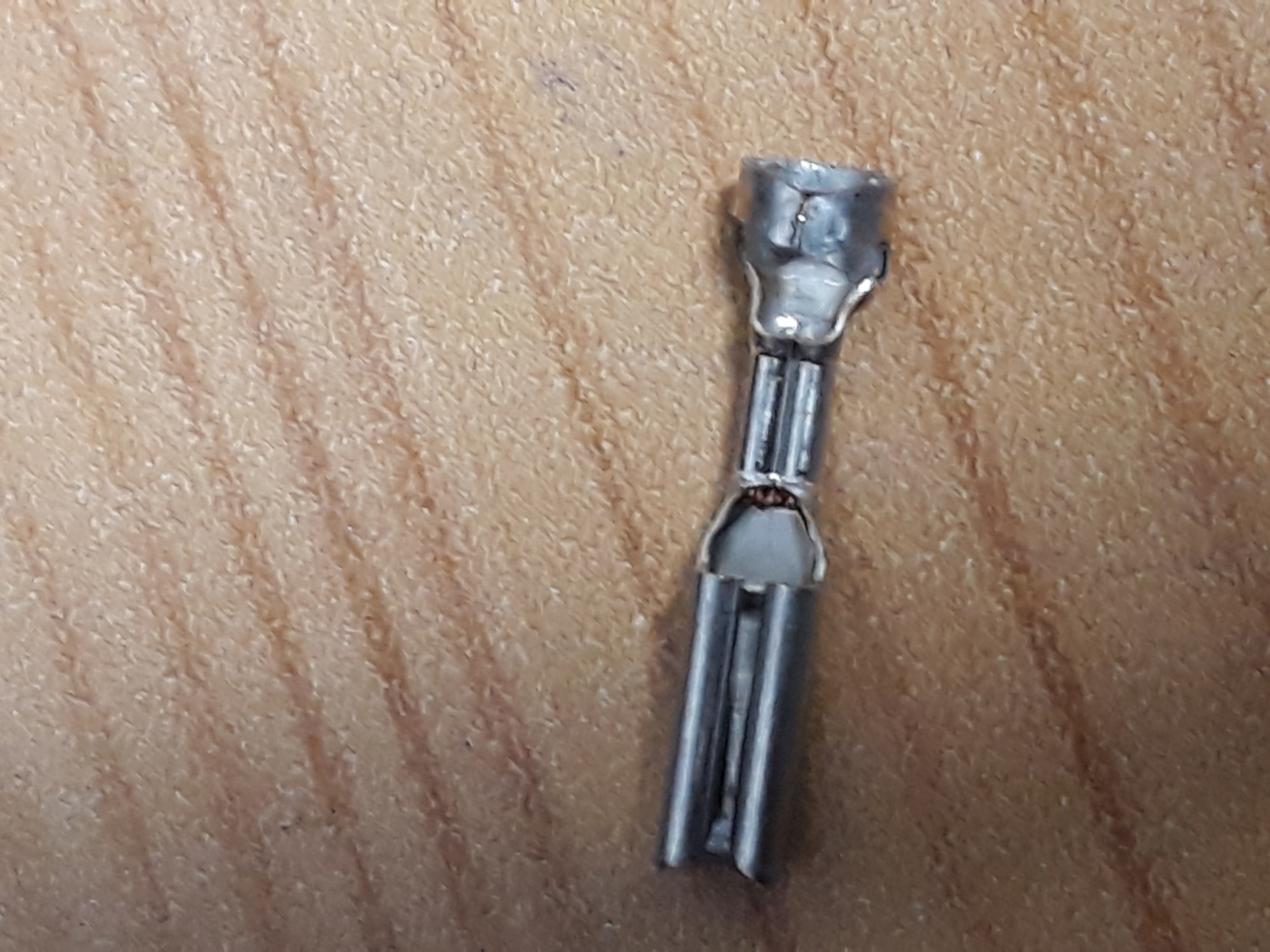

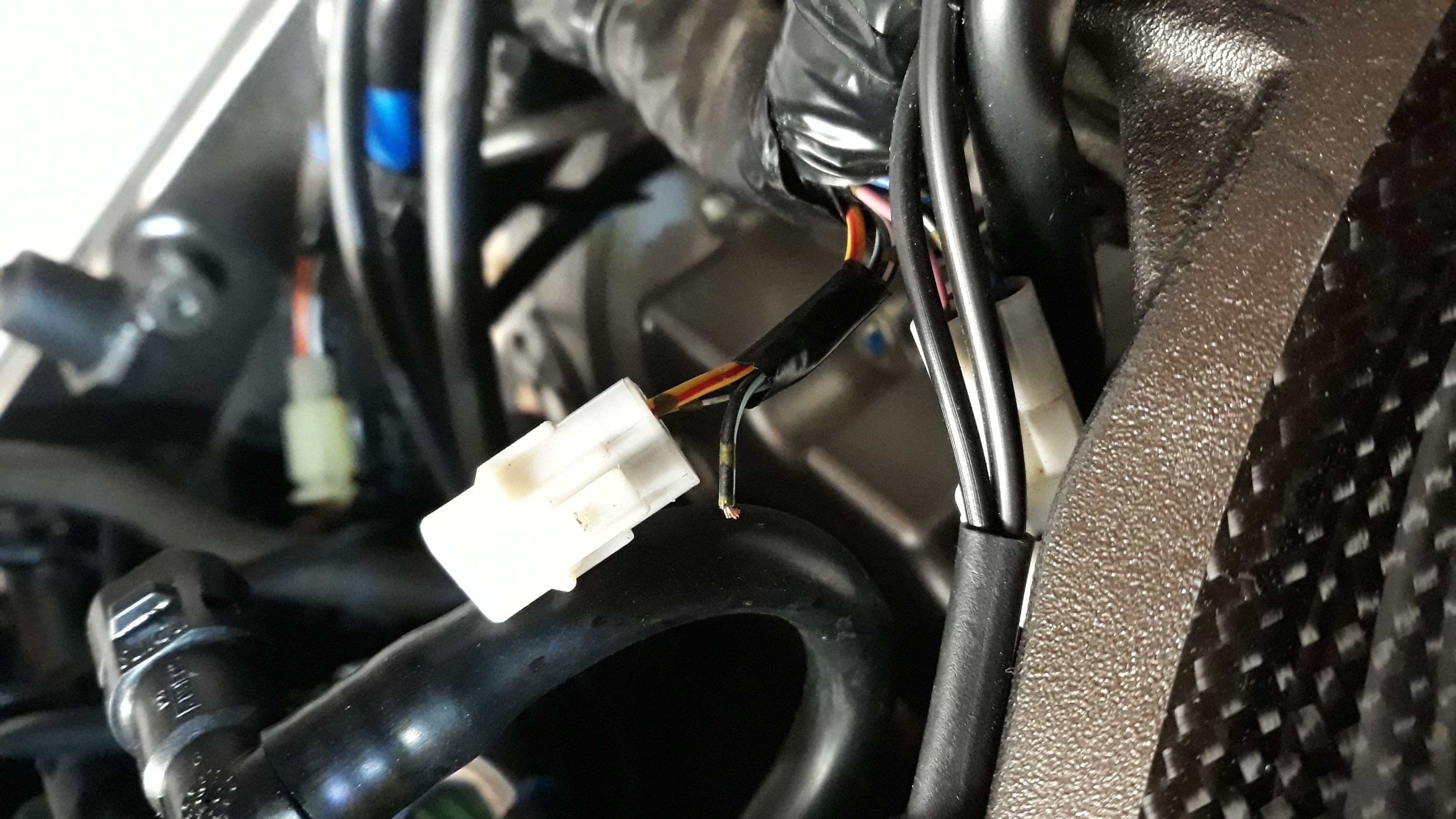

Hallo Freaks. Habe den Fehler gefunden. Denke ich war der Erste aber nicht der Letzte den dieses Problem ereilen könnte. Habe mich heute nochmals ans Moped gemacht, wollte eigentlich den Tank abnehmen und was sehe ich am Stecker zum Tankgeber? Das schwarz/weiße Kabel , kabeltrangeitig ist unmittelbar am PIN weggebrochen. Steckte noch halb in der Gummitülle drin. Nun ist mir auch klar, das zeitweise die Tanklampe brannte wenn ich das Möpp auf dem Seitenständer hatte. Hat wohl nur noch die letzte Litze den Kontakt gehalten. Dieses Kabel ist aber auch extrem knapp verlegt.....viel zu kurz. Bei jeder Wartung und Tank anheben wird's mörderisch belastet. Hoffe, dem einen oder anderen hilfts bei der Suche. Nun hoffe ich, das ich diesen PIN einzeln bei meinem Dealer bekomme.
Danke an alle, die sich den Kopf zerbrochen haben.IMG-20190123-WA0026.jpg20190123_204516.jpg
