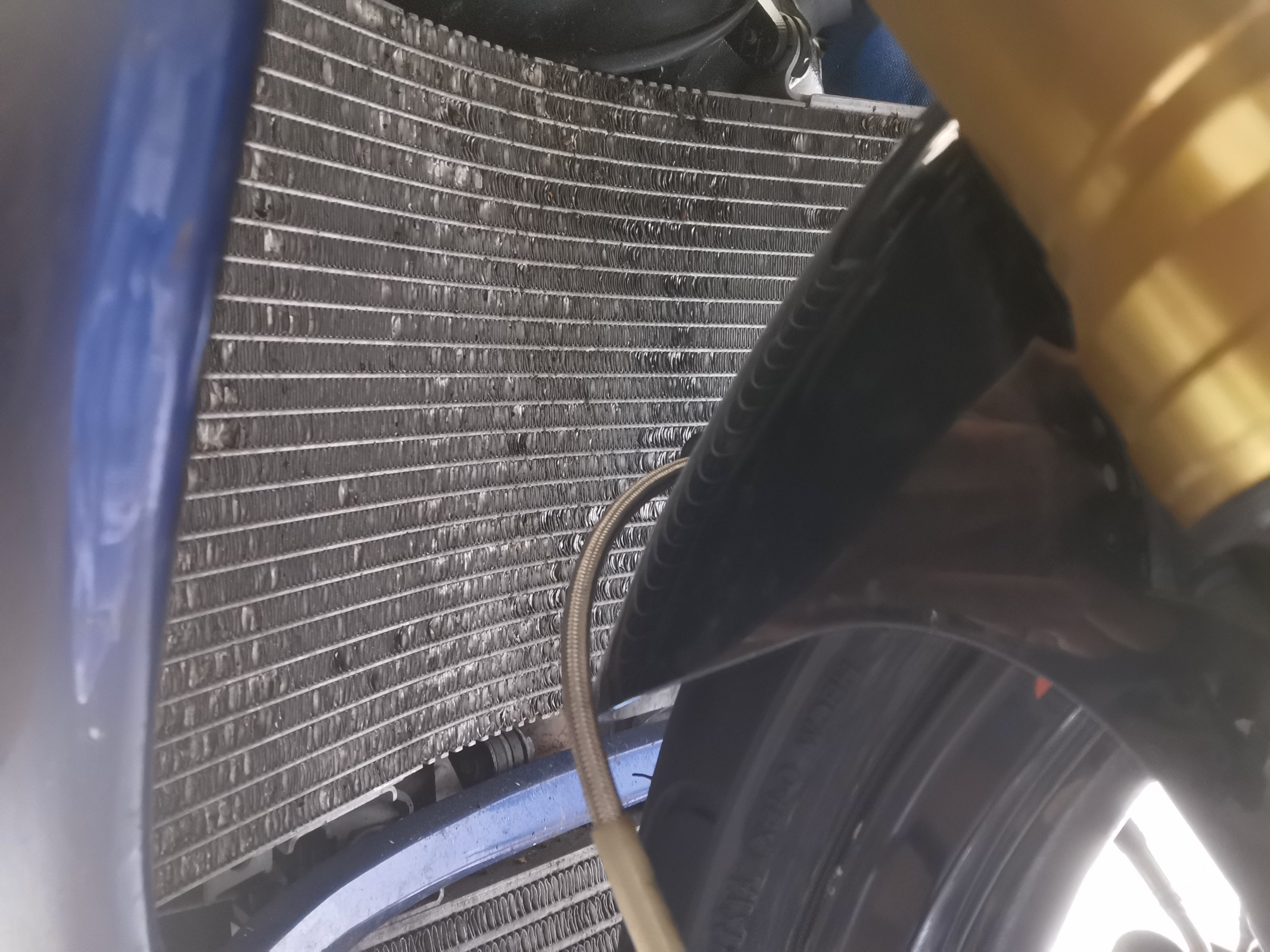

Ich muss meine Akrapovic Anlage wegen TÜV gegen einen Originalkrümmer tauschen und möcht ggf. gleich den Kühler tauschen (siehe Foto). Er ist dicht aber ich habe bei den hohen Außentemperaturen in der Stadt das Problem das die Maschine zu heiß wird.
Muss der Kühler zum Einbau des Originlakrümmers raus ?

Was für eine ist es? Bei den meisten kommst du gasanz knapp dran ohne Kühler weg zu machen, also nur befestigungen lösen und schläuche können dran bleiben. Ist aber echt ne fummelei.
Und was heisst zu heiß im Stadtbetrieb?Lüfter geht an? Ist völlig normal wenn man im Sommer durch die Stadt fährt.

Der Kühler ist nicht mehr der Schönste, aber er sollte noch problemlos funktionieren.
Aber wenn du ihn eh wechseln willst, kannst du ihn ja auch gleich ausbauen. ;)

Hallo. Danke für Eure Antwortern. Es ist eine K3. In der Stadt bei langsamer Fahrt geht die Temperatur duetlich über 100 Grad. Dachte mit einem neuen wird sie auchin der Stadt nicht mehr ganz so heiß. Eich ein schönes Wochenende!

Nee, das wird sich nicht ändern.
Du bekommst aber schon für ca. 100€ einen neuen, schöner ist der dann allemal. ;)

Alle werden bei den hohen Temperaturen bei langsamer Fahrt mal heiß. Dafür is der Lüfter da. Bei den billig Angeboten der Kühler fehlt meist die Kühlleistung bzw. sie ist zu gering. Haben wir gerade auf der Renne wieder gehabt. Alten gegen einen neuen getauscht. Die Karre war nur noch heiß. Dann den alten mit den krummen Lamellen wieder eingebaut, dann war es deutlich besser
In der Stadt wird meine Gixxer 750er locker 104 Grad warm, dann geht der Lüfter an.
Viel besser wird es mit dem neuen Kühler nicht. Das "Problem" haben viele Gixxer. Ne andere Wasserpumpe mit mehr Durchsatz, würde wahrscheinlich mehr bringen.

Da ist die Wassermenge und Kühlfläche des Kühlers zu klein. So lange der Kühler dicht ist, würde ich gar nix machen.

Wenn die ersten Hummeln dagegen knallen, sieht der neue bald aus wie der alte. Bei der Optik kann im Zubehör ein Blechlein Abhilfe schaffen.
Falls ein thermisches Problem da sein sollte, würde ich das Thermostat mal wechseln.

Das Thermostat läßt sich leicht prüfen.
Wenn beim warm fahren die Temperatur etwa 87 Grad erreicht, muss sie plötzlich wieder abfallen bis auf etwa 72 Grad, dann ist er OK.
Ansonsten sind oftmals die Thermostate nicht gescheit entlüftet worden.
Bei 105 Grad geht der Lüfter an, das ist beim Stadtverkehr normal.

Danke an alle ! Dann lass ich den Kühler wie er ist. Der Thermostat funktioniert und ab 105 Grad fangen die Lüfter an zu kaufen.
Nochmal die Frage:
Muss ich den Kühler abbauen um den Originalkrümmer zu montieren ?

Wenn du an die Schrauben hin kommst, sollte das nicht nötig sein.
Zuerst sollte die Verkleidung weg, dann weißt du mehr.
