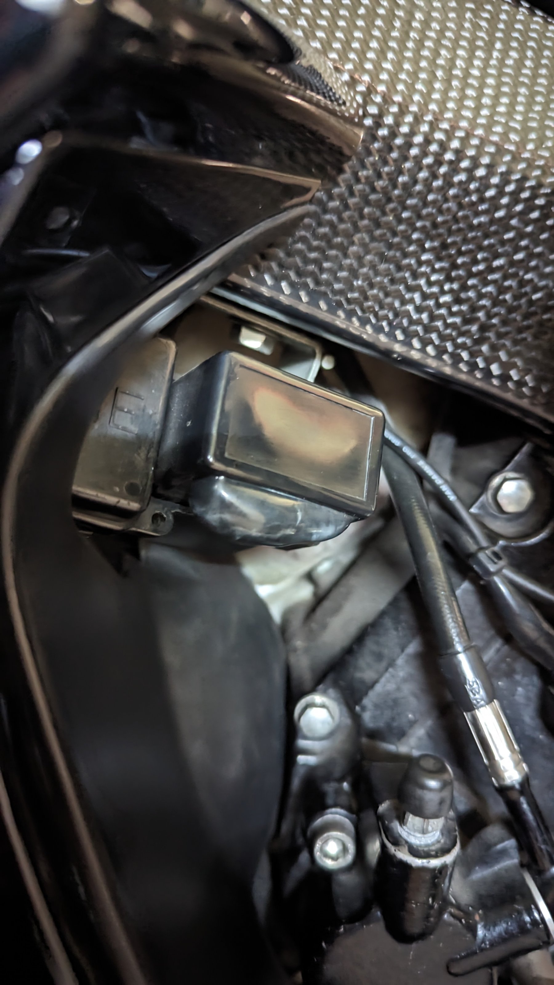

Servus Jungs ,
İch war heute mal wieder mit meiner dicken unterwegs. Da ist mir das Relais aufgefallen. Das sieht doch nicht gesund aus ? Hat jemand sowas schon gesehen . İch bin mir absolut sicher das die Wurst an der Seite beim montieren damals nicht da war .. dir Blinker funktionieren einwandfrei. Sollte ich tauschen oder ? Wovon kommt sowas ?
Racing snail
Racing snail
18.09.2021
3.214
Ja, sofort abziehen, nicht mehr fahren.
Es wird im Innern glühend heiß und kann in Folge sogar anfangen zu brennen.
Es besteht der Verdacht das Feuchtigkeit an den Steckkontakten dies ausgelöst hat.
Innen und darunter wird dann alles feucht schmierig sein und verbrannt stinken.
Versuche ob du es abziehen kannst, aber nicht mit Gewalt.
Wenn es sich nicht löst, drücke es mit einer Zange zu Mus und sprühe alles zuerst mit Sprühöl ein.
Lass das dann einwirken und versuche die Steckkontakte notfalls anschließend einzeln zu lösen.
Diese Relais stammen wohl alle aus China und sind anzunehmender Weise auch nicht Wasserdicht.
Wenn Feuchtigkeit dazu kommt, bildet sich schnell eine ätzende Strom leitende Pampe, die dir dann auch sehr schnell den Stecker zerstört.
Wenn du ein neues einsetzt, bette es vielleicht besser außen am Rand etwas mit Silikon ein, damit kein Wasser mehr zu den Anschlüssen laufen kann.
Wenn du Pech hast, ist der Stecker bereits verbrannt.
Den Stecker kannst du mit Seifenwasser und einer Zahnbürste versuchen wieder sauber zu bürsten.
Wenn das geht, spüle es danach aber nochmal mit klarem Wasser gründlich ab und trockne es mit einem Fön.
Kontrolliere das keine Kabelanschlüsse zu den Steckkontakten bereits verbrannt sind, falls es dort welche gibt.

Alles klar , danke snail . Werde mal in die Garage fahren und gleich nachsehen . Das Relais hatte ich damals bei Louis gekauft. Hmmm ...

Ich denke, es ist Wasser darunter und so dann auch rein gekommen.
Die Sicherung hat wohl 10A, das kann dann schon sehr knusprig werden, bevor die raus springt.
Na, kannst ja mal schreiben was du vorgefunden hast.
Ob das von Louise ist oder sonst wo, spielt wahrscheinlich keine Rolle.

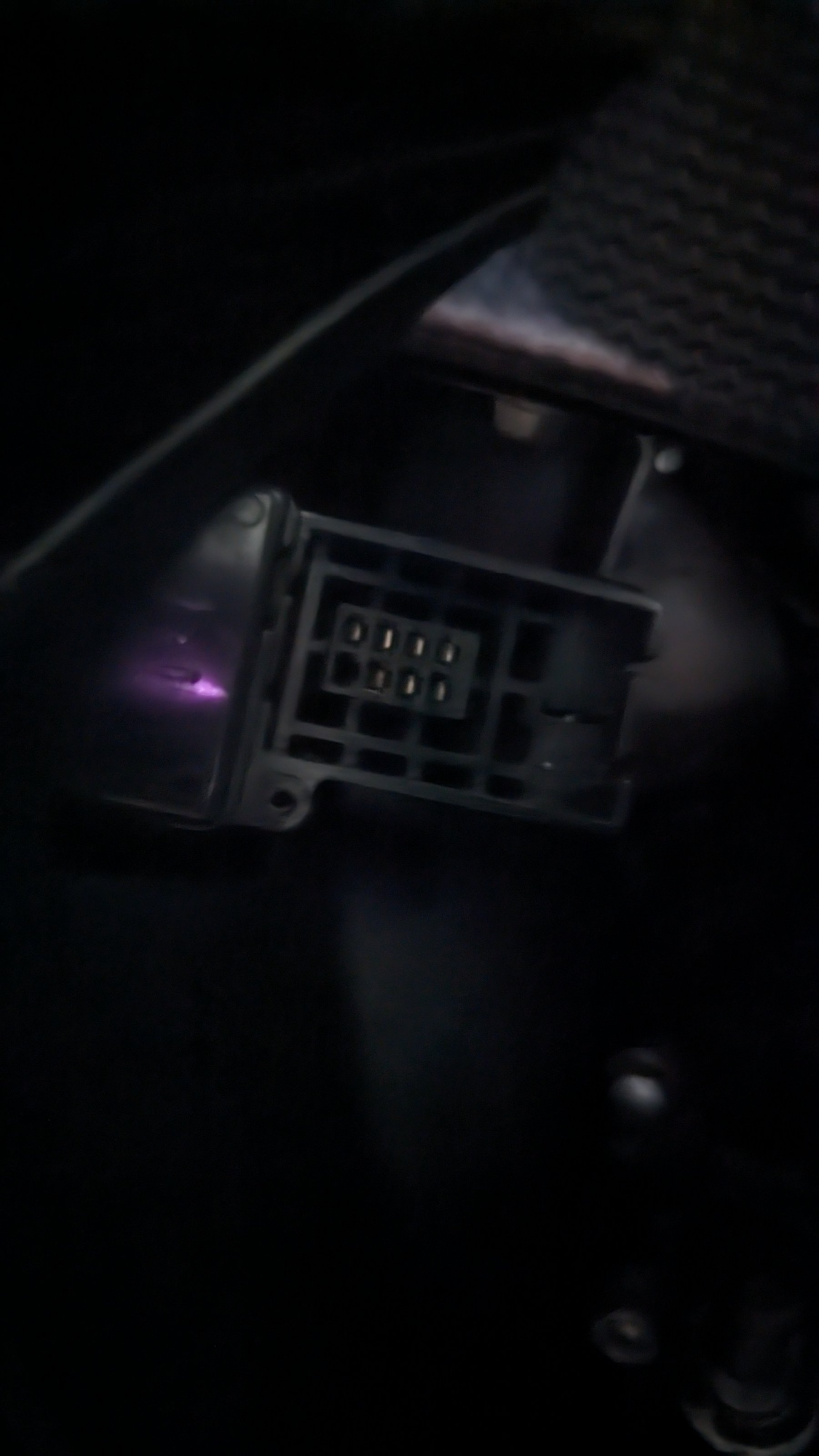

Komme gerade aus der Garage. Habe ein neues Relais besorgt und ausgetauscht. Die Stelle war wirklich furtz trocken und auch keine Korrosion oder ähnliches. Kann es mir nicht erklären. Das alte Relais ist ja an einer Seite förmlich geplatzt.

Besser gehts nicht.
Das ist Gasbildung durch Überhitzung, dann qualmts und es gibt dicke Backen.
Hau mal mit dem Hammer auf das alte drauf, dann siehst du was drinnen los war ...
Wenn du LED Blinker hast, sollte das keinesfalls passieren.
Wenn du normale Glühfaden Lampen hast, wäre es denkbar, wenn die Bauteile im Innern
unterdimensioniert sind.
Das ist auch wohl das Problem bei den zügig ausfallenden China Reglern.
Schwächere Bauteile kosten weniger !

Ja hab LED Blinker vorne und hinten. Habe nochmals nachgeschaut. Hatte das Relais von eBay damals gekauft. Das hab ich jetzt von Louis . Hat stolze 30 Euro gekostet :( ist aber speziell für Suzuki Mopeds mit LED . Da gab's auch günstigere aber das wollte ich nach dem schock jetzt nicht . İst aber nochmals gut gegangen . Hab schon gedacht ist alles verkohlt da unten ... Danke dir nochmals
