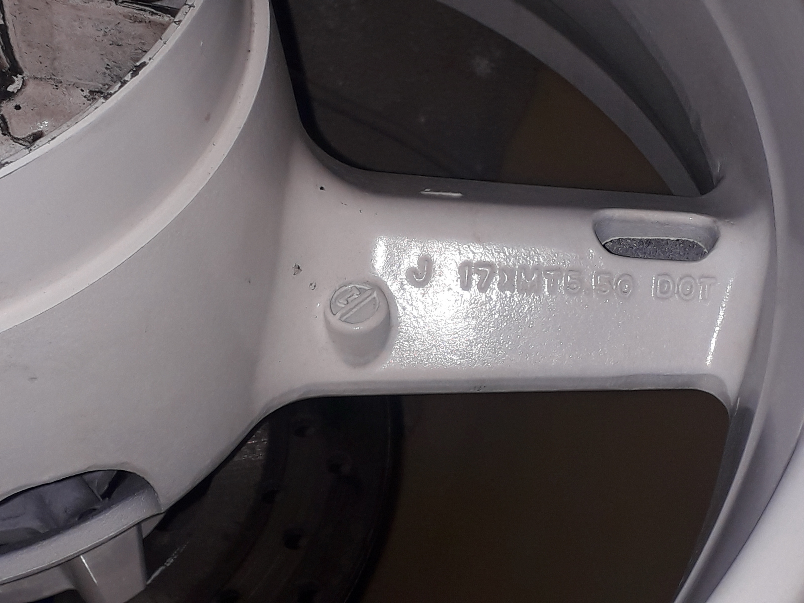

Hallo,
hätte eine Frage bzgl. einer Felge.
Habe mir einen gebrauchten Felgensatz gekauft in der Annahme das er für eine K6/K7 passt.
Die vordere Felge passt, die hintere Felge paßt leider nicht.:(
Meine Vermutung ist das er zu einer K3/K4 passt, leider habe ich keine Möglichkeit meine These zu testen.
Auf der Felge steht J17xMT5.50 DOT.
Hat jemand eine Idee wie ich das herausfinden kann?

5,5Zoll passt. Aber auf dem Ausschnitt sieht es eher aus wie eine von der K4/k5
mjt
mjt
12.06.2009
5.131
MOL
GSX-R 1000
k3/4 ist Tausender, somit 6"
Ich tippe auch auf K4/5 600/750
Vorderrad gibts viele passende Alternativen, da gleicher Achsdurchmesser, selbst von Hayabusa. Unterschiedlich sind nur die Bremsscheiben, an Durchmesser und Befestigungspunkten.
