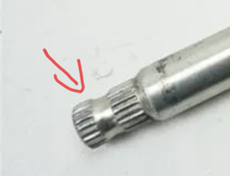

Wahrscheinlich hattest du die Feststellschraube nicht komplett ausgebaut, da ist ein Kerbe in der Welle damit der Hebel nicht aus der Verzahnung rutschen kann, falls sich die Schraube löst. 😄
