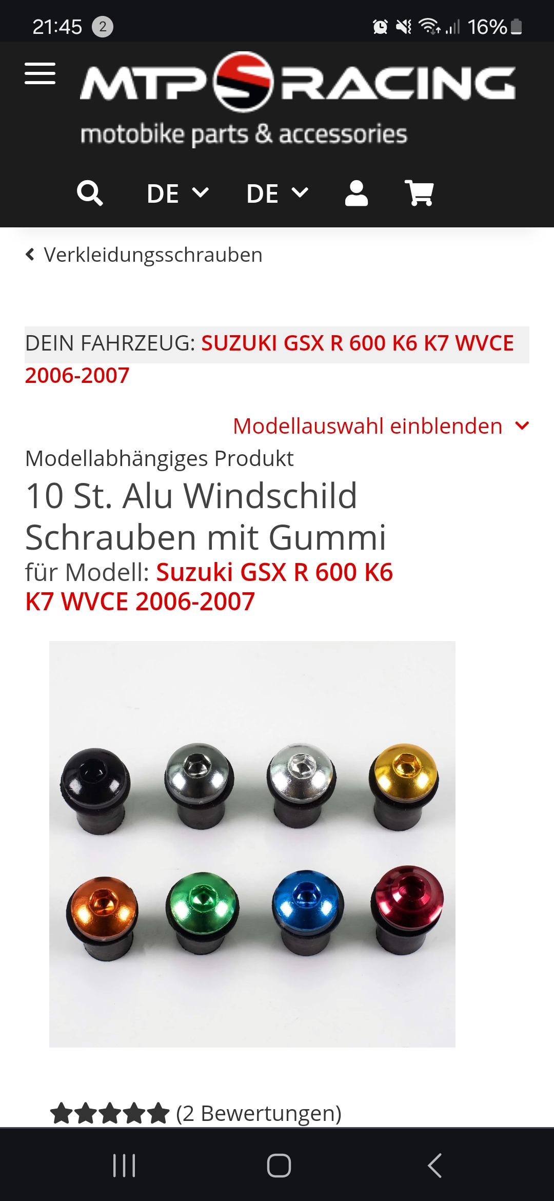

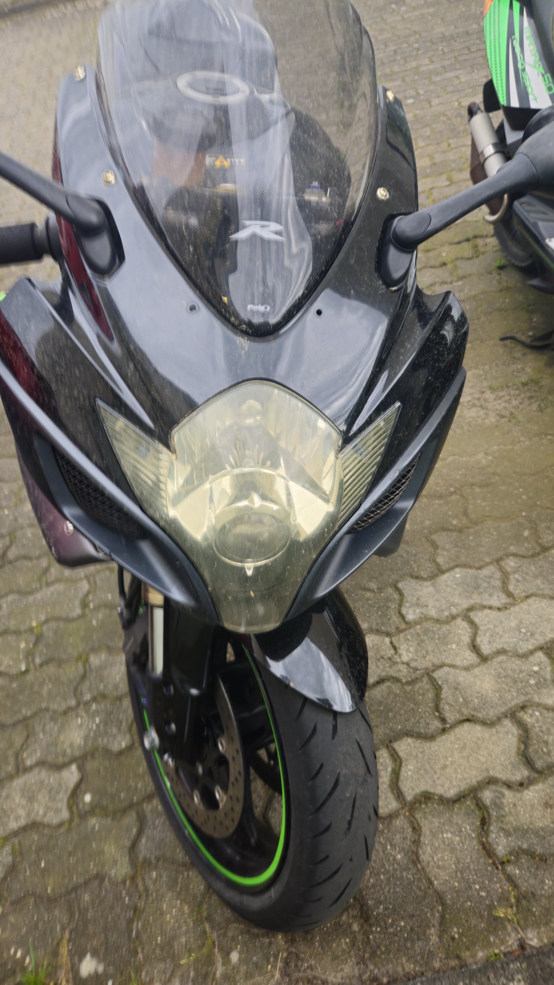

Hallo zusammen beimir sind unten zwei Plastik Original Schrauben abgebrochen, jetzt frage ich mich wie ich diese tauschen kann. Muss ich das ganze aufbohren? Habe auch gesehen das es fertige Sets gibt, bekomme ich die Muttern einfach ausgetauscht?

Sollte gleich sein wie bei der K7. Da ist unten nur ne Mutter . Neue schraube mit Mutter und gut ist . Also so eine mit Gummi , so wie du sie hast . Da ist das untere Gummi Teil für unter die Verkleidung und die Mutter von oben rein .

Perfekt vielen Dank für deine Rückmeldung, habe ja die K7

Wenn das Windshield demontiert ist, kann Du einfach nen Kreuzschraubendreher warm machen und in die abgebrochene Schraube (Originalschraube ist aus Kunststoff) drücken. So konnte ich bei mir die Originalschrauben entfernen. Hab danach eloxierte Aluschrauben montiert.
