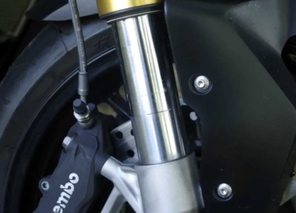

Hallo,
ist der Öldichtring undicht/defekt wenn man am Holm leichte schwarze/Schmutz Ringe hat? Die Ringe entstehen am maximalen Eintauchweg der Gabel.
Ungefähr wie hier nur etwas leichter.
Ist das normal oder sollte man das mal checken lassen?
lg

Bremsstaub der nunmal haftet...
Reinige mal mit nem weichen Tuch und Silikonspray. Von oben bis unten, rundherum. Wenn du vorher deine Bremsanlage reinigst (Prilwasser) sollte das passen. Das Silikonspray verschließt auch kleine Mikrorisse in der Staubmanschette, reduziert den Reibwert und damit das Losbrechmoment deiner Gabel... ABER, nicht auf die Bremsscheibe oder so sprühen

Also kein Indiz für Undichtigkeit?

Ich würde es beobachten... und wie beschrieben pflegen. Wenn deine Bremsbeläge auf der linken Seite ähnlich abgefahren sind, sollte dein Gabelrohr gleich aussehen.

Das sieht völlig ok aus. Ein Mix aus Brems- und Strassenstaub. Wenn die Manschette undicht ist, hast du ständig einen abwischbaren Ölfilm am Rohr. Bedenklich wird es, wenn du sogar richtig Öl abwischen kannst oder nach einer längeren Fahrt Ölspuren siehst.

Ein leichter Ölfilm am Standrohr ist völlig normal! Dies ist bei jeder Hydraulik so. Kein Grund zur Besorgnis.
