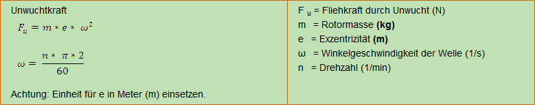

Betrachtet man vereinfacht nur mal die Fliehkraft F = m * v^2 / r, geht die Geschwindigkeit zum Quadraht mit ein. Nimmt man bei einer Geschwindigkeit von 100 km/h einen fiktiven Faktor 1 für die wirkende Kraft an, erhöht sich dieser bei einer Geschwindigkeitsänderung zu 200 km/h auf 4 und zu 300 km/h auf 9.
Bei der Unwucht sieht es nicht anders aus:

Sorry für den weiteren Post, aber ich konnte es gerade nicht lassen und musste mal ausrechnen was da an realen Zahlen rauskommt.
Für eine GSX-R1000 bzw. jedes Motorrad mit 190/50 R17 und einer nicht korrigierten Unwucht von 10g ergeben sich folgende Werte:
Kraft F(Unwucht):
- bei 100 km/h: 25,56 N -> entspricht 2,5 kg
- bei 200 km/h: 106,24 N -> entspricht 10 kg
- bei 300 km/h: 239,05 N -> entspricht 24 kg
Damit man mal eine Idee hat was 10g Unwucht in der Realität so bedeuten...

Das würde ich gerne genauer erklärt bekommen. In Kurven in kleinem Maße ja, aber wir sprechen doch hier (abgesehen von rollenden Burnouts) nur von vernachlässigbaren Differenzen in prozentualem Verhältnis zur absoluten Geschwindigkeit und erst recht in Bezug auf die Unwucht bei Reifen. Ich denke der Wheelspin ist da in Sachen Unwucht völlig uninteressant.
Das Rad dreht sich aber mit einer anderen Geschwindigkeit, als das Fahrzeug fährt.
Damit meinst du sicher die Winkelgeschwindigkeit klein Omega. Die habe ich selbstverständlich in meinen Rechnungen berücksichtigt! So ergibt sich für einen 190/55 R17 Reifen bei 100 km/h z. B. eine Drehzahl n von 882,5 U/min. Diese ergibt sich aus dem Umfang von 1,89m bei einem Radius von r = 0,311m.
