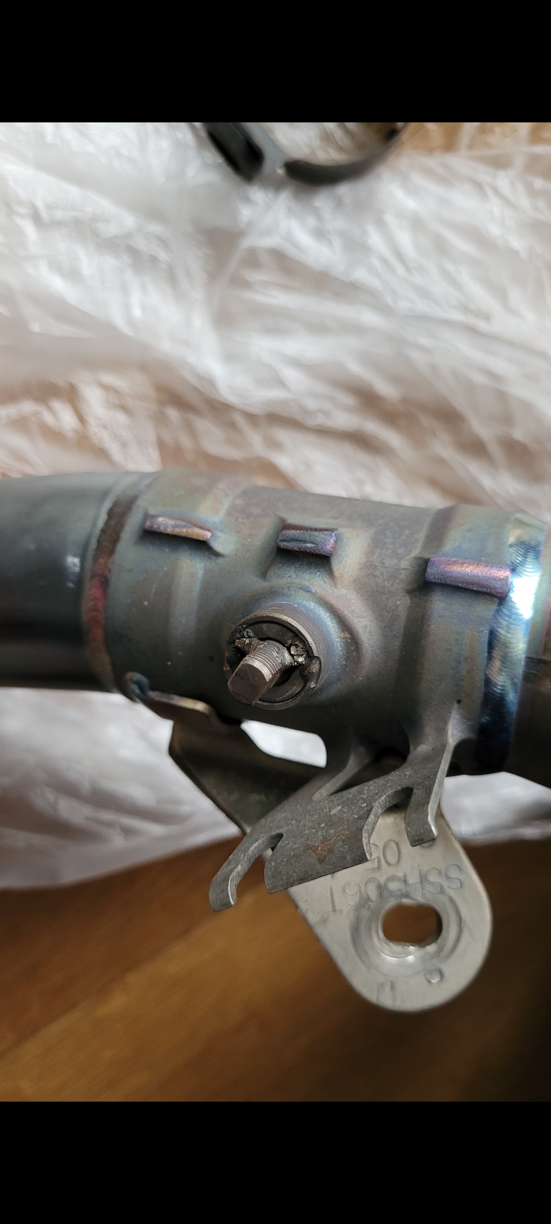

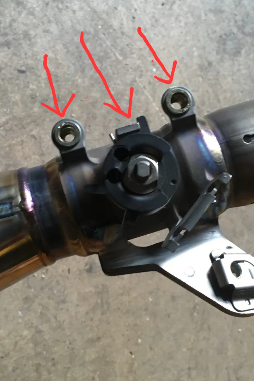

Hab mal drei Bilder vom Topf hoch geladen..
also jeder Polizist mit etwas Ahnung wird direkt erkennen das dort etwas nicht original ist denke ich... auf dem Bild mit den drei roten Pfeilen sieht man welche Halter fehlen..
die Klappe selber wurde noch festgepunktet / geschweißt...
und die klappe komplett raus flexen und ne neue rein Schweißen geht wohl auch nicht da es die klappen nicht einzeln gibt soweit ich weiß?

Nee, das sieht nicht so toll aus, ziemlich Scheiße sogar.
Das Zwischenrohr ist hier direkt am Auspuff angeschweißt.
Das ist von Yoshimura und kein Originalteil von Suzuki.
Von denen kannst du alle Teile separat bekommen, was aber hier dann etwas teuer sein dürfte. ;)
Das selbe erreicht man, wenn während dem Selbsttest beim Zündung einschalten
die Zündung, in dem Moment, wenn die Klappe ganz auf ist, wieder ausgeschaltet wird.
Dann zieht man den Stecker des Stellmotors ab und steckt einen Eliminator auf, also einen Dummy.
Dann kann alles andere bleiben und wenn es trotzdem mal Stress geben sollte, faktisch vor Ort wieder den Originalzustand herstellen.
Bei Louise bekommt man für etwas über 200€ z.B. bereits einen Storm/Mivv Slip-on mit Zwischenrohr Montagefertig.
Ich will ja jetzt nicht den Forum Sheriff aus seinem Office locken oder ihn vom Beten vor dem Yoshimura Schrein abhalten :cop:, daher hier dies nur als Hinweis, wie man das Problem auch mal kurzfristig Preiswert lösen kann wenn man nicht viel Kohle hat.
:4579:
Schau mal noch ob ein Eliminator verbaut ist, der Stellmotor ev. noch vorhanden ist oder an der ECU ein Pin gezogen oder ein Kabel abgekniffen wurde.
Wurde ein Pin gezogen kann dort Wasser eindringen, wovor Suzuki ausdrücklich warnt.

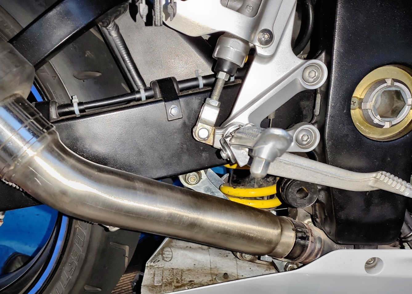

hatte auch schon überlegt die Klappe im Rohr sauber raus zu flexen und ein Rohr als Ersatz einschweißen zu lassen. Müsste da mal mit einem Metall Betrieb hier sprechen wie es aussieht mit Titan schweißen usw.. kann ja auch nicht jeder und es sollte schon gut nachher aussehen damit es nicht direkt auffällt.
Verbaut ist ein Healtech Eliminator SO1. Die Verstellung habe ich zum Moped mitbekommen. Wollte die klappe eigentlich wieder in Betrieb nehmen aber so wird das nichts und ich brauche Plan B... vor 10 Jahren hätte das wahrscheinlich keinen interessiert bei einer Kontrolle aber mittlerweile sind die Jungs und Mädels von der Polizei ja auch nicht mehr so unwissend :(
Racing snail
Racing snail
18.09.2021
3.215
Noch ein kleiner Tipp dazu.
Die Halterung um das Zwischenrohr am Rahmen zu verschrauben kann ersatzlos wegfallen.
Es genügt also die alte Klappenmimik komplett einfach rauszuschneiden und ein einfaches Stück Rohr einzuschweißen. ;)

Wenn das Rohr eingeschweißt wird, glaube ich nicht das dies jemand auffällt, dass da was fehlt. :cool:
Ansonsten würde ich das Rohr schweißen lassen und es in Kleinanzeigen anbieten.
Das geht sicherlich gut weg...

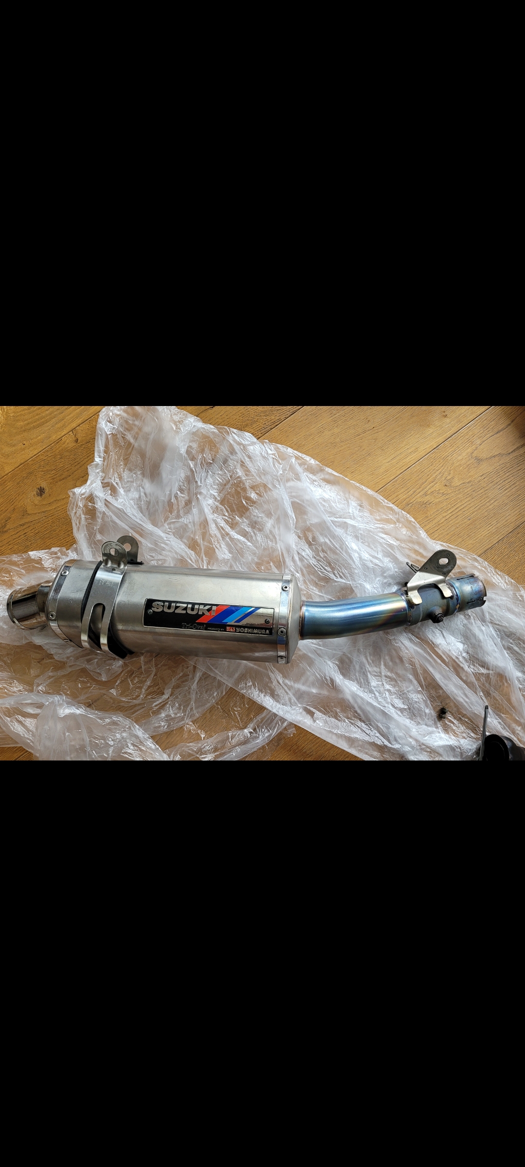

Mein preiswerter Mivv Titan hat auch keine Klappe, hatte auch nie eine.
Ich hatte dem Tüvler schon gesagt, das er keine Klappe mehr braucht damit.
Wollte mal sehen ob er darauf anspringt.
Er hat mich nur angesehen wie Tante Käthe, wusste wohl nicht was ich damit genau meinte.
Ich habe aber auch keinen solchen Auspuff Fetisch.
Ist das Ding teuer und fällt mal drauf, ist das Gejaule groß.
Ist er billig, juckt das an sich wenig, ist auch schnell ersetzt, dann hab ich wieder nen neuen...

Ja so sieht das doch ordentlich aus 👍 Ist das der mivv?
Racing snail
Racing snail
18.09.2021
3.215
Ja, mir reicht der.
In 10 Minuten ist das Ding montiert, sitzt einwandfrei, wackelt nix und ist blitzsauber verarbeitet.
Für deine Möhre kostet er in Edelstahl im Moment 229€
Ich hatte den zu Zeiten in Titan gekauft, da er in Edelstahl nicht lieferbar war.
In Titan waren es knapp 300€
Das macht es aber nicht aus, die Dinger sind meist eh nicht komplett aus Titan, ich glaube nur die Tube.
