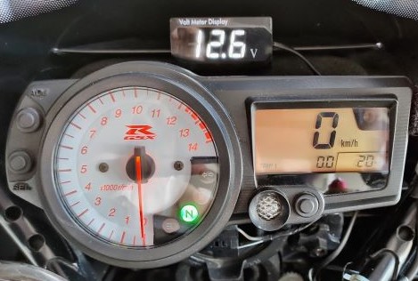

Bau dir mal ein Voltmeter ins Cockpit, um den Spannungsverlauf auf Auffälligkeiten zu verfolgen.
Im Fahrbetrieb sollte die Spannung nicht unter etwa 14,2V fallen
