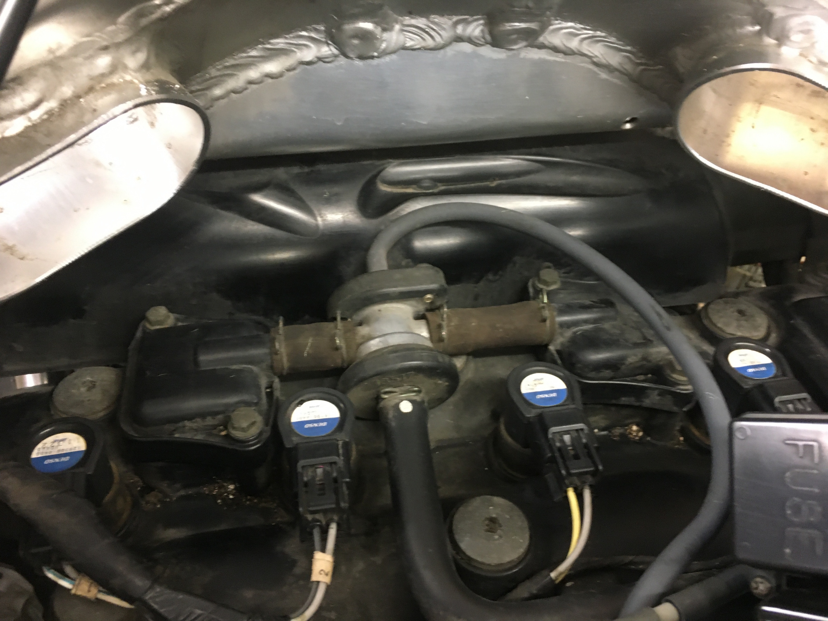

Ich mach heute mal ein Bild von dem vermeintlichen SLS, vielleicht ist das auch ganz was anderes.

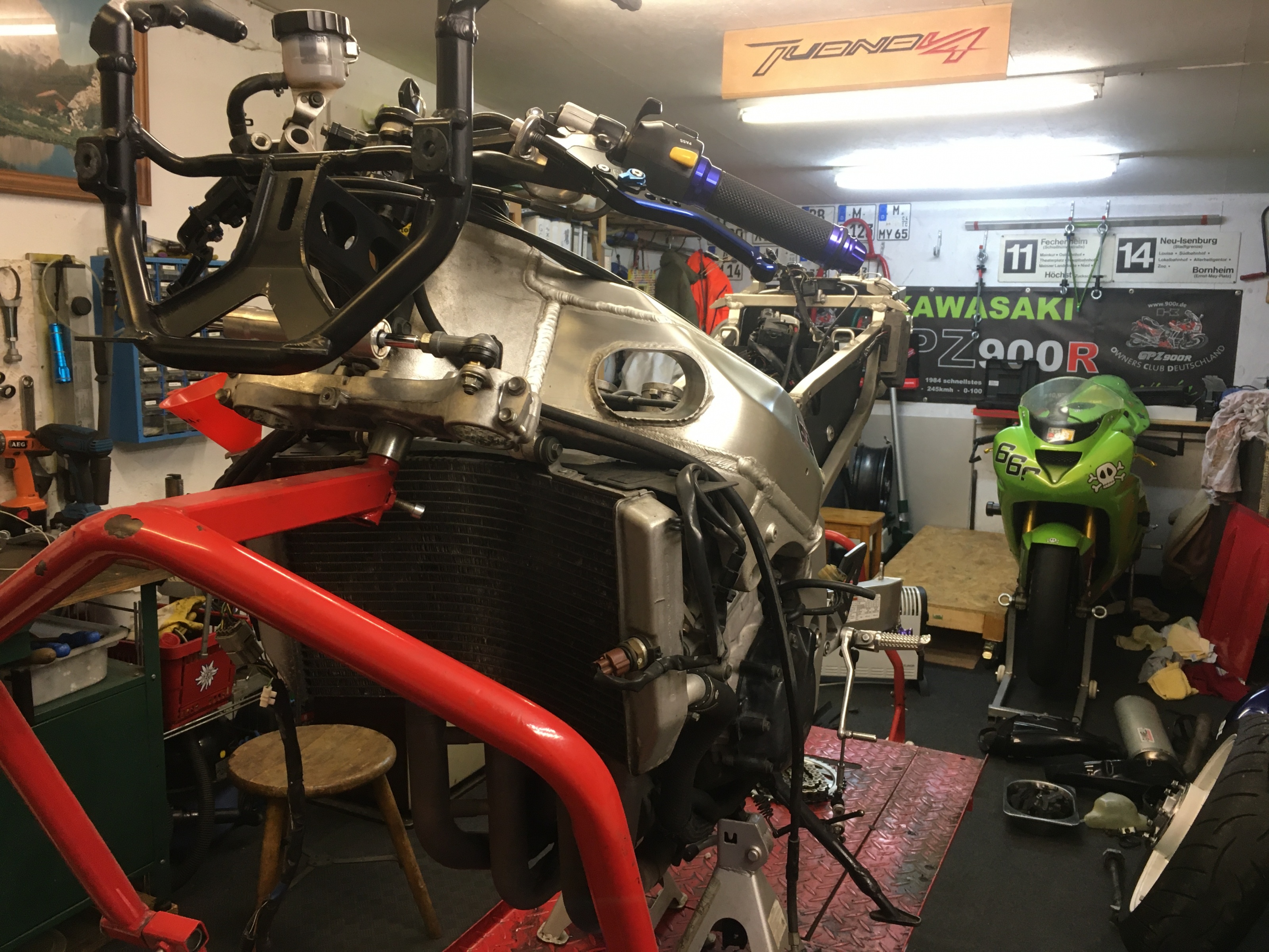

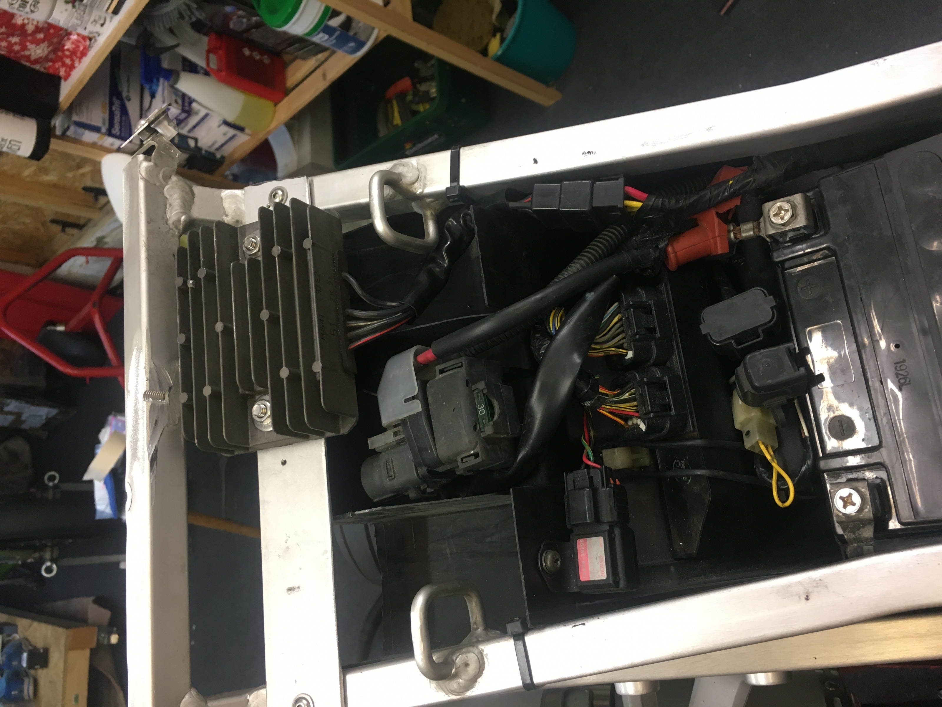

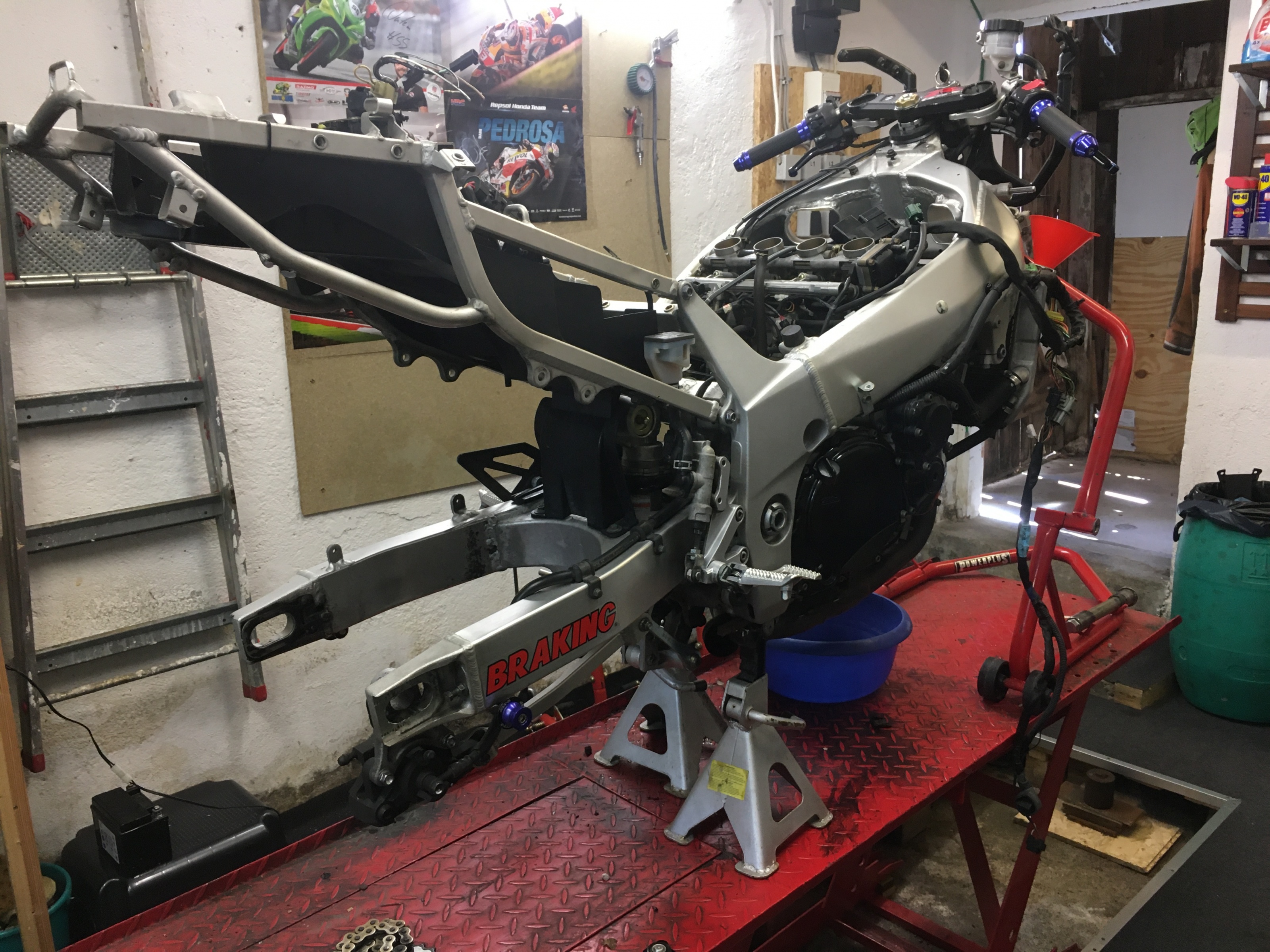

Hab jetzt mal paar Bilder gemacht, wie der momentane Stand ist.
Auf dem letzten Bild ist das SLS oder was auch immer das ist.
Kann ich das einfach entfernen ? Und was gibt es dabei zu beachten?

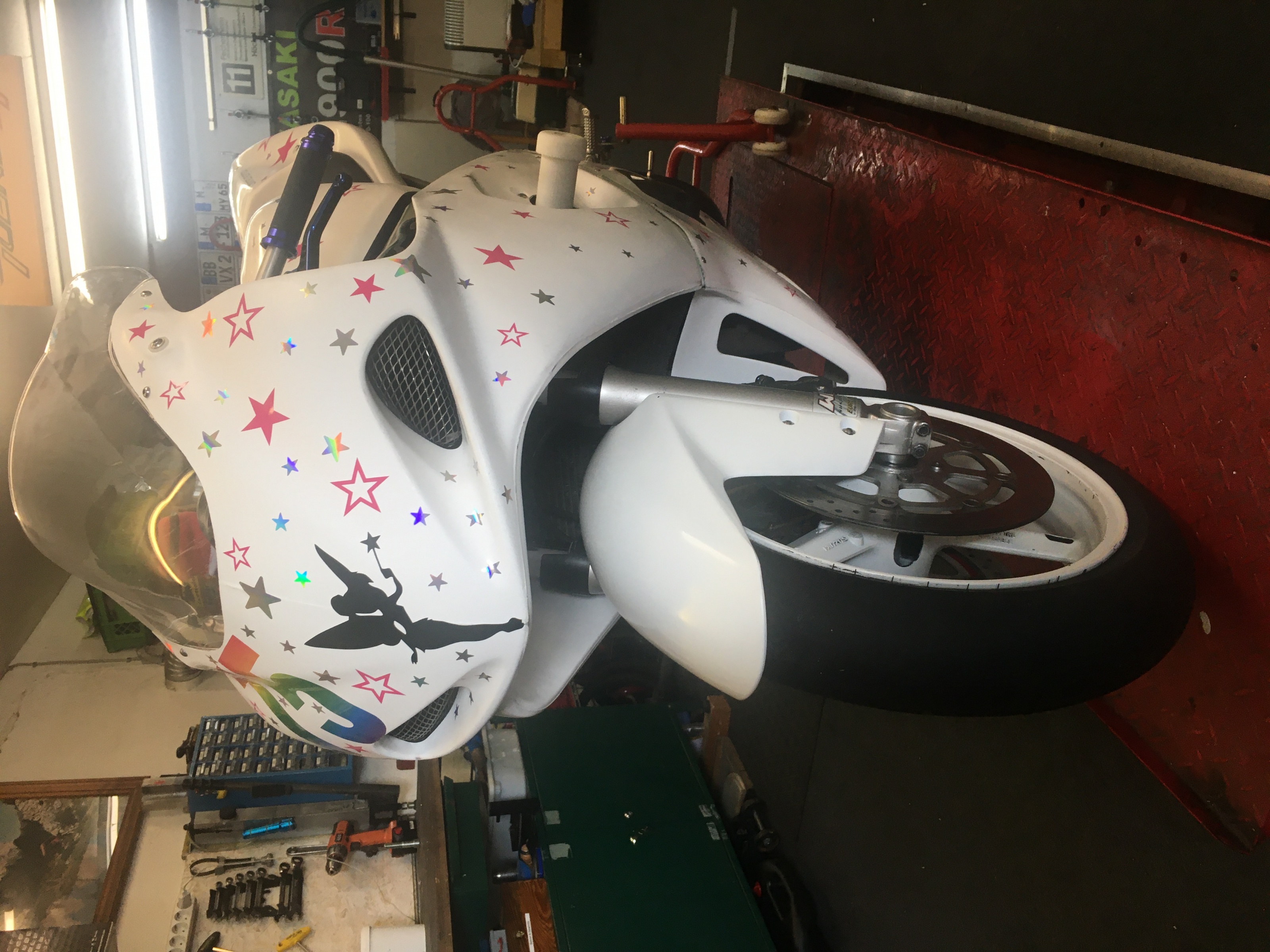

Mittlerweile hat sich wieder etwas getan. Kleiner Gabelservice ist gemacht, die Umlenkung für das Federbein ist wieder auf "Normalhöhe" und ein WHB für die K3 hab ich auch endlich.
Teile sind mittlerweile alle da, sowie gute Bremscheiben(die alten hatten 4,1mm). Werd jetzt am WE anfangen den Kern zusammenzubauen, damit wir im August nach Rijeka können.

Leider kann ich Dir die Frage zum letzten Bild nicht beantworten!

Bremssättel sind überholt, Kettensatz ist drauf.
Für die, die es interessiert: Der Wechsel von 525er Kette und Originalübersetzung in Stahl auf 520er mit 15er Ritzel und Kettenrad in Alu (45Z) spart knapp 1200g.
Natürlich hats mir beim lösen der Bremsscheiben eine der Schrauben rundgedreht.
Da ich eh noch die Schaumgummischnuddel für die Airbox gebraucht hab, war das eine Bestellung.

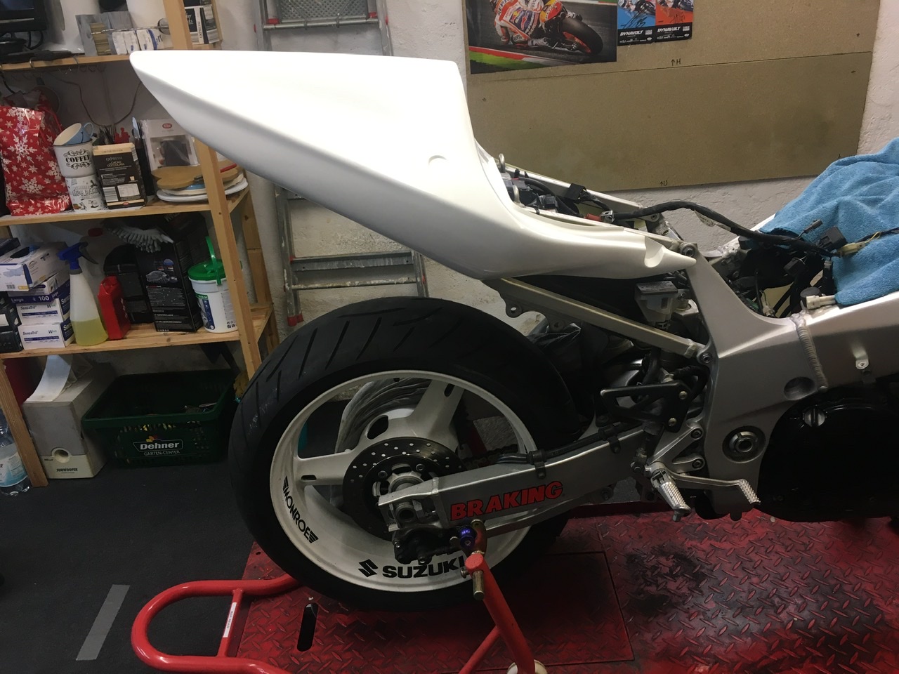

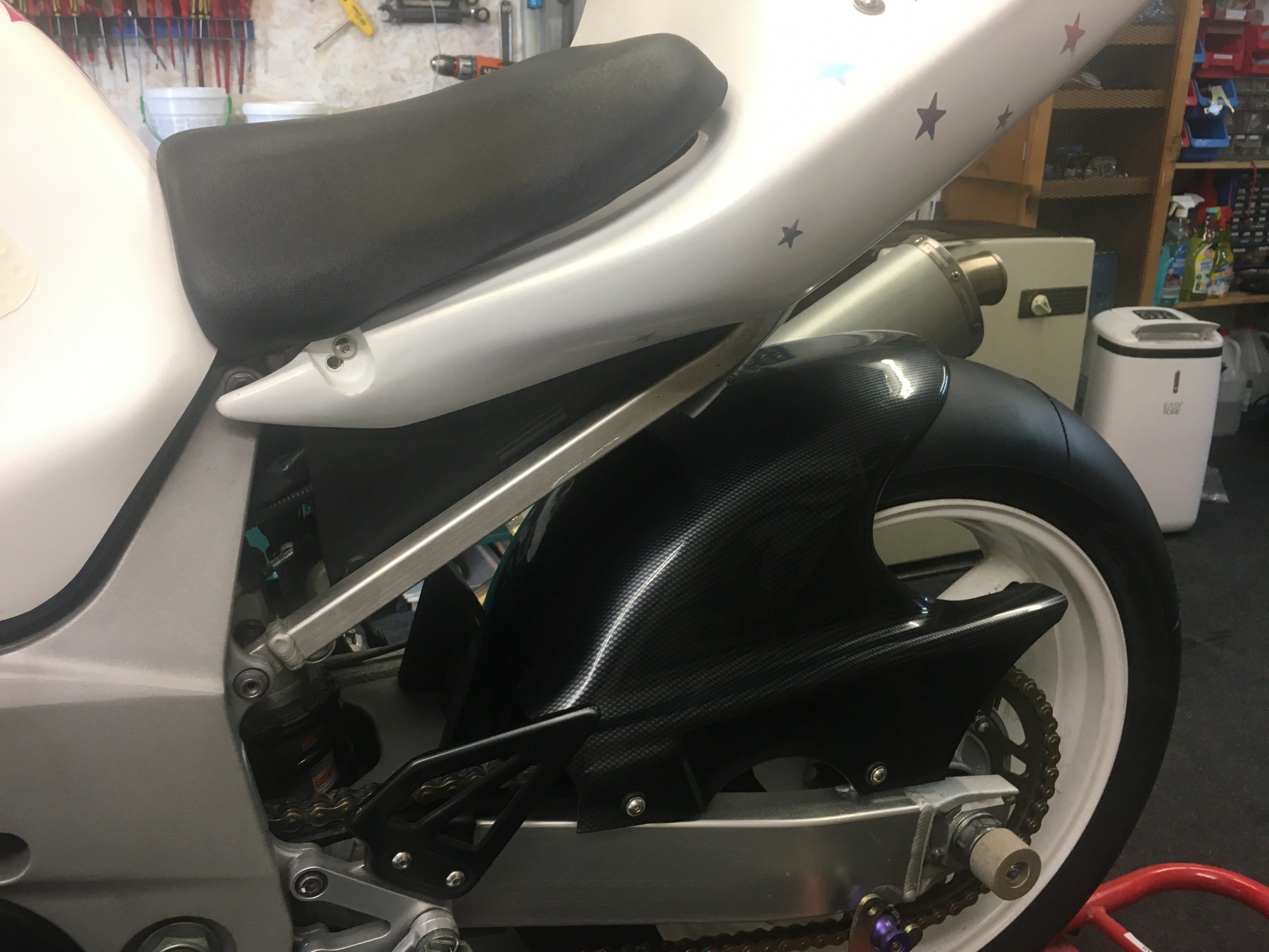

Wieder ein Stück weiter. Räder sind drin, Bremse vorne hat Stahlflex bekommen und entlüftet ist soweit auch.
Hab dann angefangen die Heckverkleidung anzubauen.
Da merkt man den Preis, 250€ ist nicht viel für Heck und Verkleidung. Da darf man nicht viel erwarten.

Mit so einer Verkleidung (ca. 375,-) hab ich meine auch bekommen. Wenn erstmal alle löcher gebohrt sind und passen, geht es für die Renne. Hab zum glück von nem kumpel der eine über hatte für kleines Geld bekommen die etwas ausgebessert werden muss und lackiert wird. Hätte ich die nicht bekommen, hätte ich mir eine vom Stecki geholt. Der hat eig. gute Ware!

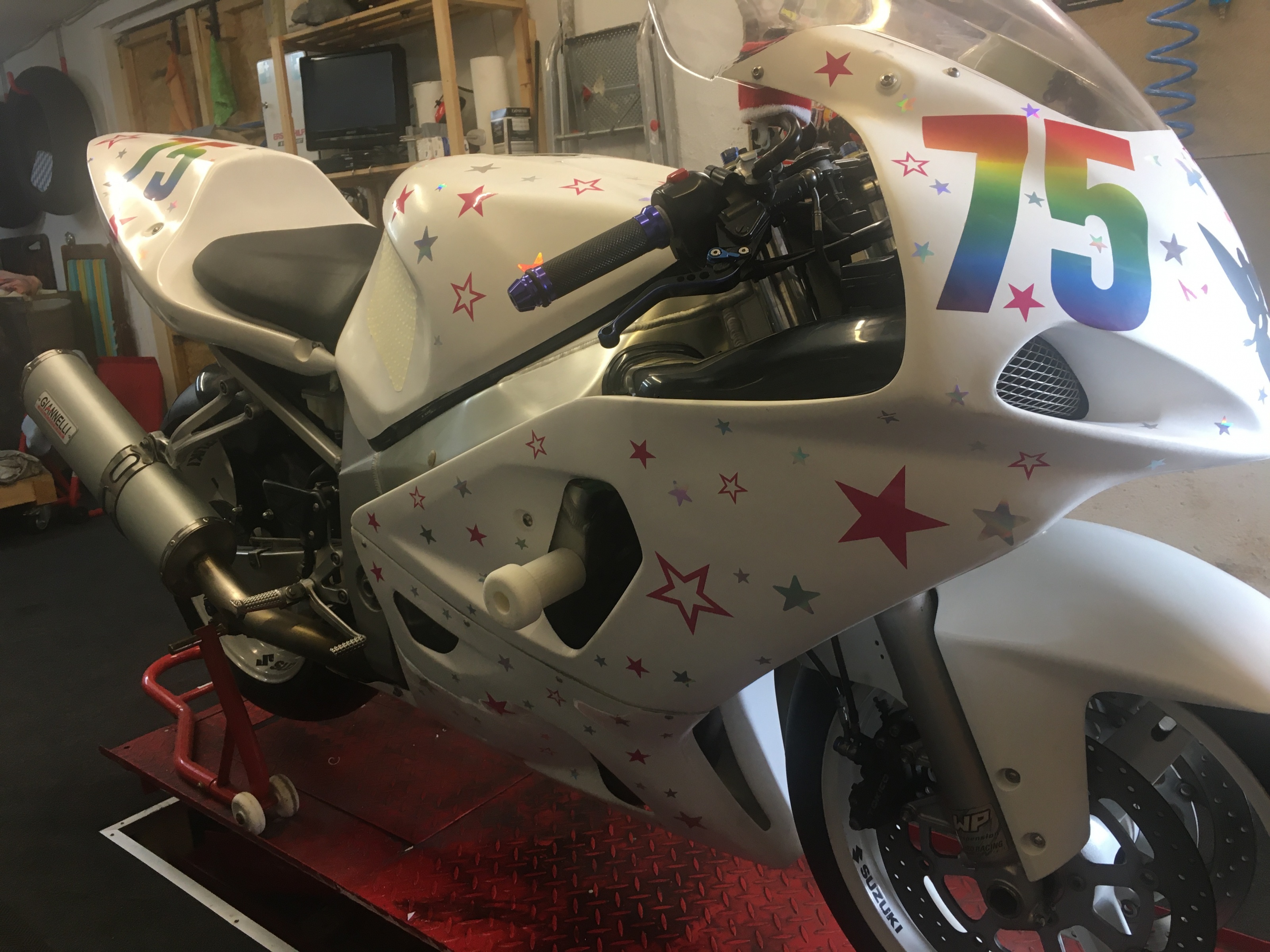

München
GSXR 600K3
Tara, das Mädchenmopped ist vorerst fertig und "Ready for Rijeka"
Übern Winter wird sie dann richtig zerlegt.
Kabelbaum gestrippt, Ventile kontrolliert, SLS lahmgelegt, Einspritzanlage mal geschallt und das ganze gscheit lackiert.
Evtl. die Felgen noch pulvern und neu lagern.
Distanzen drehen, die nicht mehr rausfallen und dann sollte das gut sein.
Vielleicht muss ich den Regler noch mal neu positionieren, das muss ich aber erst austesten, wie warm der dort wird.

Puh, unter den Sitz würd ich den Regler ja nicht bauen.
Mir ist meiner bei der K1 mal abgeraucht und generell ist das bei Suzuki ja nicht das promblemloseste Bauteil
