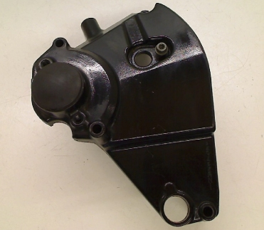

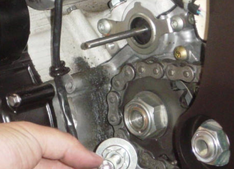

Unter der Gummikappe in Bild 1 befindet sich eine Schraube die durch den Bowdenzug nach innen gegen einen Bolzen (Bild 2) gedrückt wird.
Dieser Bolzen fährt dann nach innen und betätigt somit die Kupplung.
