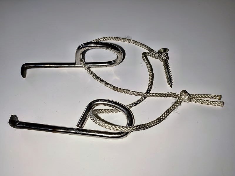

Simmerringe können in der Regel einfach mit einer oder zwei Ziehklauen abgezogen werden.
Schaut einfach nach einer Schere in einem alten Auto Verbandkasten.
Diese in der Mitte durchtrennen, dort wo die Niete ist etwa.
Die Enden dann mit einer Lötlampe rot glühend erhitzen und langsam abkühlen lassen, das macht den Stahl weich.
Dann am Schraubstock einspannen und die Krallen umbiegen und zurecht klopfen.
Krallen leicht zurechtfeilen oder schleifen.
Krallen wieder rotglühend erhitzen und anschließend in Handwarmem Wasser eintauchen.
Danach nochmal kurz in die Flamme halten, bis das Wasser verdunstet ist, 5 Sekunden vielleicht, nicht länger.
So wird wieder eine zähe Härtung der Krallen erreicht, fertig.
Man kann die Klauen in den Simmerring von innen einhängen und ziehen,
bzw. mit einem Metallteil hinten in die Seilschlaufe klopfen, dann lösen sich die Simmerringe leicht.
Man kann auch eine Spaxschraube in den Simmerring eindrehen.
Bedarfsweise mit einem kleinen Bohrer vorbohren.
Diese Schraube stützt sich dann am dahinter liegenden Kugellager ab und hebelt den Simmerring sehr leicht raus.
Oder die Schraube nur etwas eindrehen und hinten am Seil ziehen, bzw. mit einem Werkzeug hinten in die Seilschlaufe klopfen.
Viel Spass damit, ein easy Tool, faktisch für lau ! ;)
