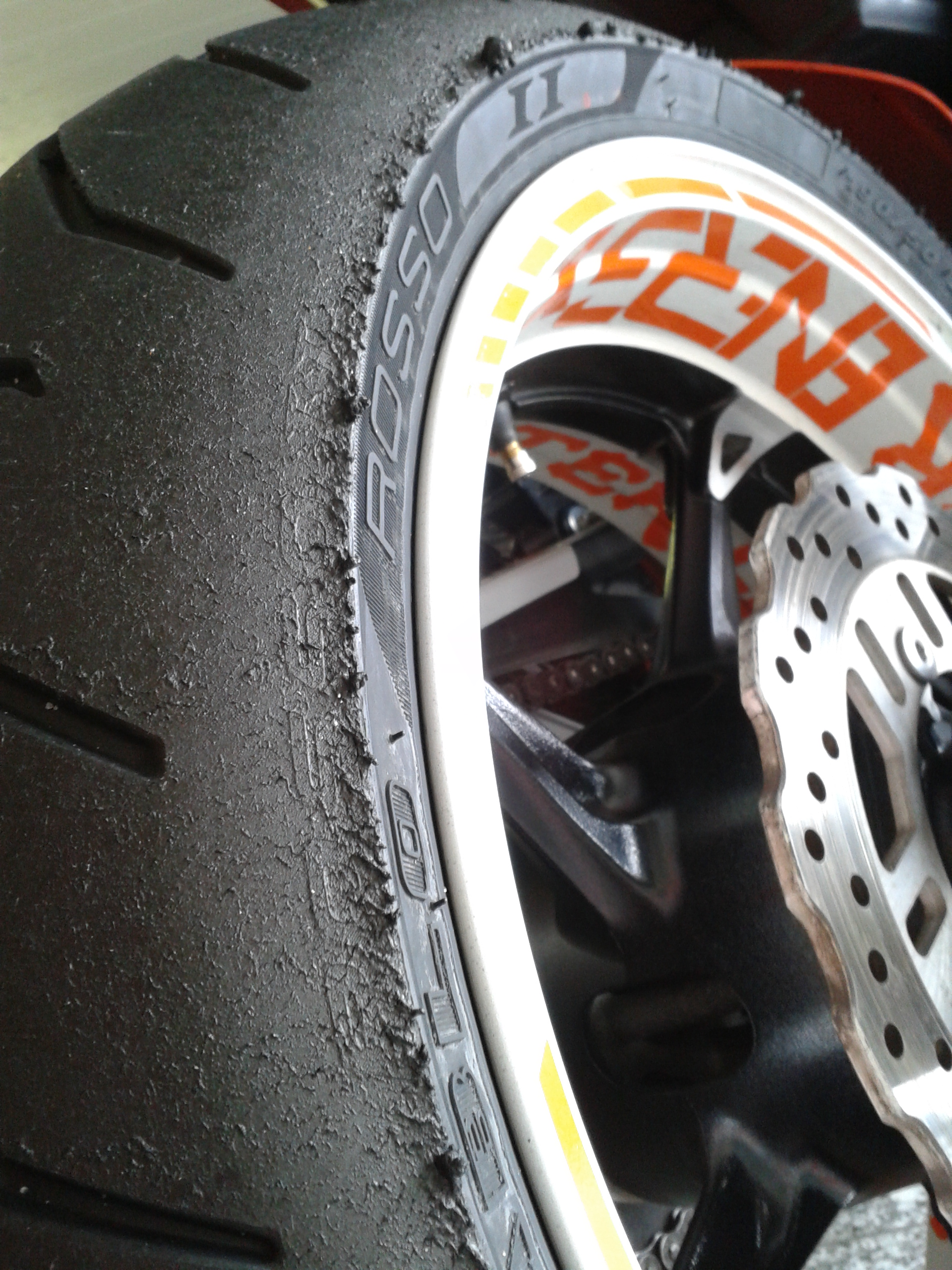

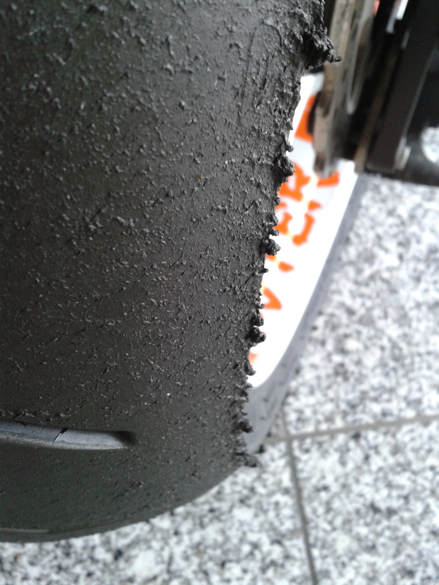

Ich war mit dem Rosso II am letzten WE in Oschersleben.
Bin jetzt nicht der Mords-Racer aber dennoch ziemlich zügig unterwegs gewesen.
Reifendruck habe ich auf 2,2 vorne und 2,5 hinten verringert.
Der Grip war für mein Empfinden echt Bombe, keinen Rutscher oder sonst was gehabt.
Aaaber, Frage an die Profis:
Was sagt das Reifenbild aus???
