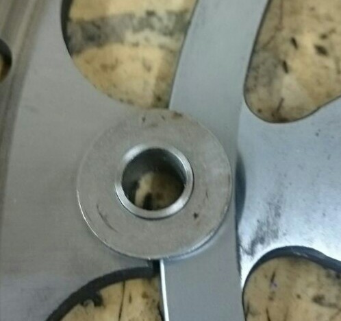

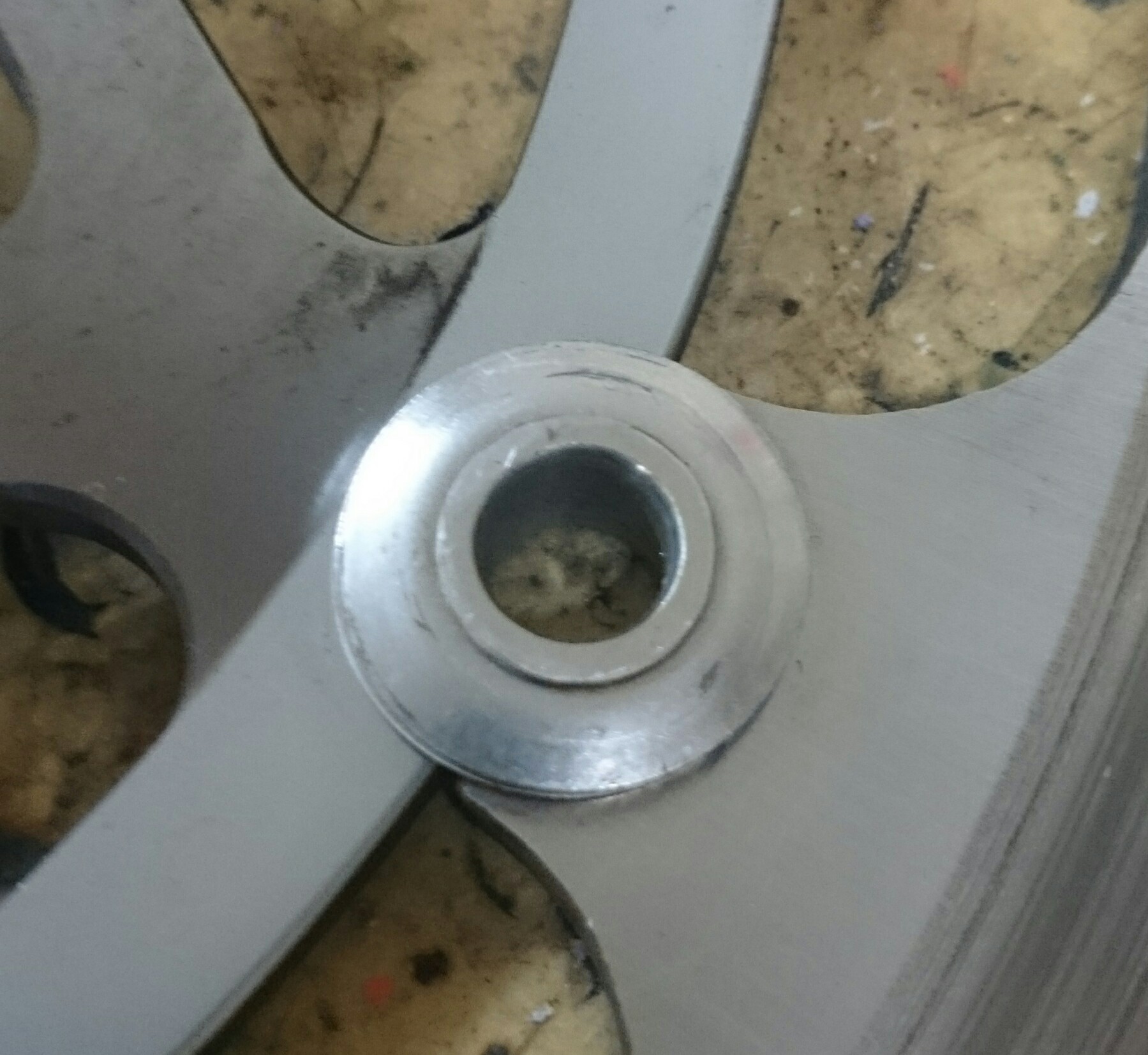

Hab mich heute schon wahnsinnig aufgeregt, da an einer (fast neue, 2000 km) Bremsscheiben, die Druckscheibe am Floater gebrochen ist.
Mit TRW bekommt man keinen Kontakt usw.
Weiß jemand, wo man so Druckscheibe oder Floater her bekommt?

Schade, diese Floater sind Fahrzeugspezifisch. Die Originalen Scheiben haben einen 16mm Durchmesser, die von TRW 14mm.
Die Druckscheibe würde mir schon reichen, den Floater selbst kann ich mir drehen.

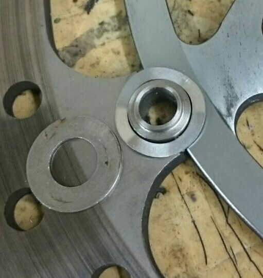

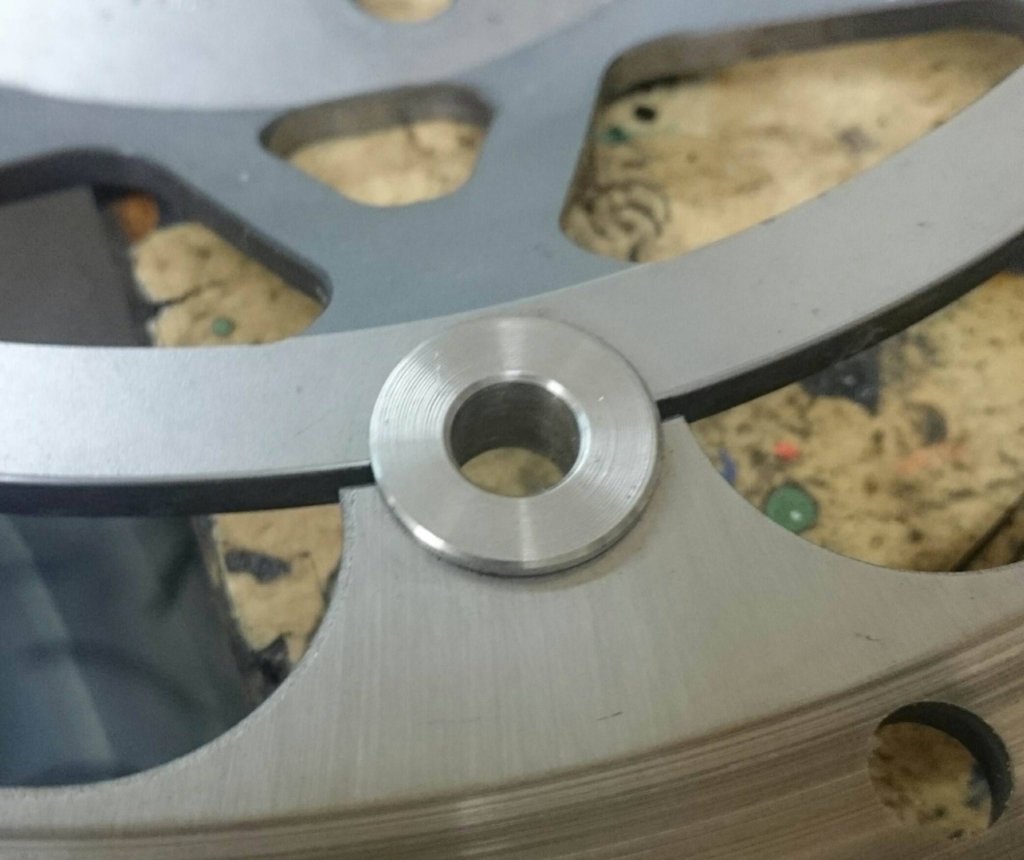

Hab jetzt eine neue Wellenscheibe besorgt und einen neuen Floater gedreht. Danach hab ich alles miteinander verstemmt und die Scheibe ist wieder repariert. 👍

Na, sieht ja richtig gut aus !

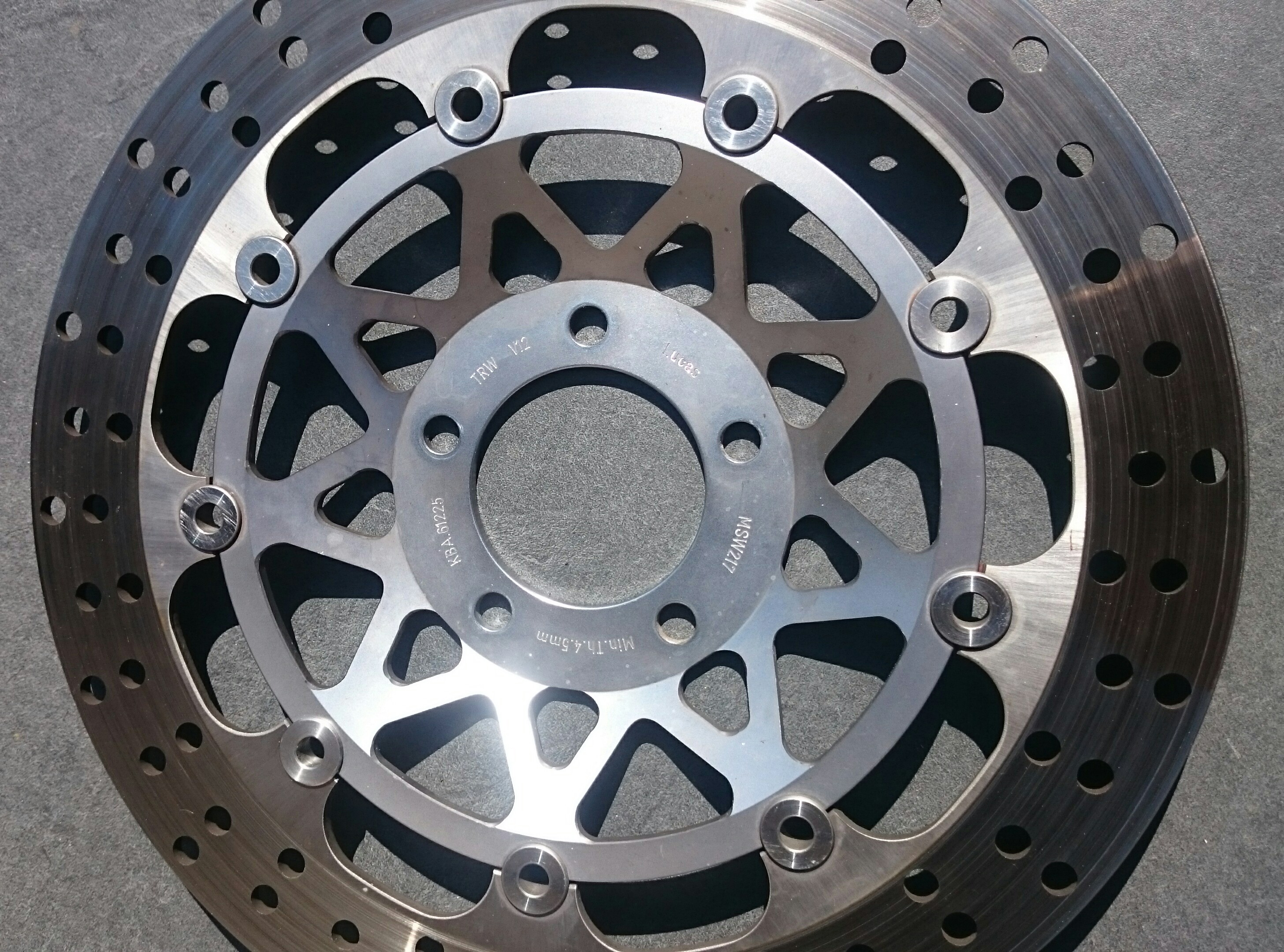

Funktion und Aussehen soll es wie das Original! 😂
Besser und schneller geht's nicht, wenn einen TRW (🖕) sitzen lässt!
Jetzt, welcher ist es? 😂

İch würde sagen der auf 9 Uhr :lol:oder der davor eher also 7 uhr

Der um 1/2 Acht ist es! :D

Einfach. Der runde mit dem Loch :klatsch:

Jetzt ist die alte Oma wieder zusammen gebaut und das Knacken beim bremsen ist auch verschwunden. 👍
Einen Satz Pneus hat es auch gleich gesetzt, dann kann der Knacker es wieder knacken lassen! 😃
Also Jungs, wenn die Gabel beim bremsen mal knacken sollte, schaut nach den Floatern eurer Bremsscheibe.
