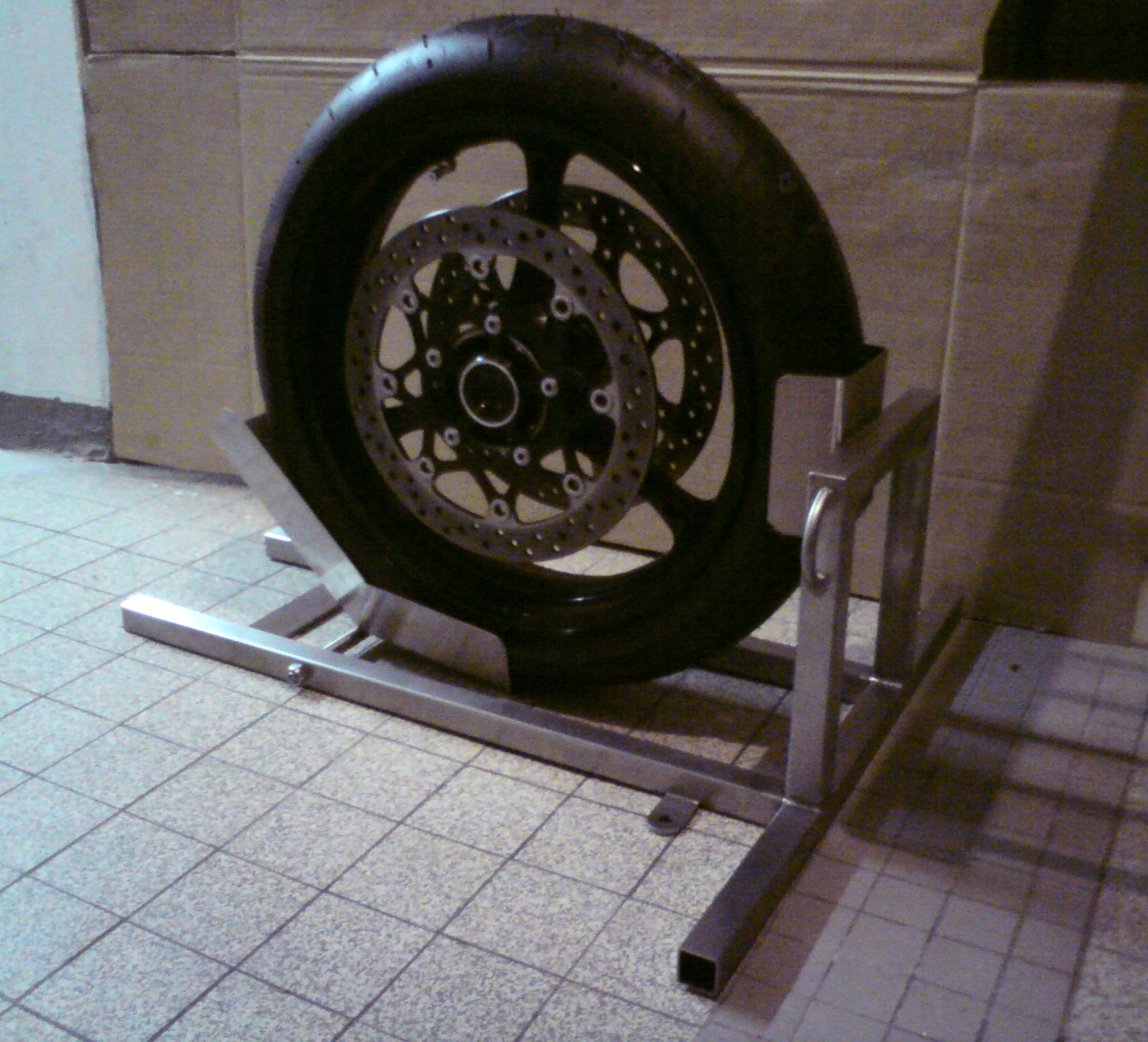

was habt ihr für haltesysteme, schienen oder wippen auf euren hängern? wenn`s geht mit bild. bin dran mir meinen hänger umzubaun...

so hab heut mal meine wippe fertig bekommen. muss schauen das ich meinen anhänger langsam fertig bekomm, geht ja jetzt wieder los :D

jo ich hab meine selbst gebaut. komplet aus edlestahl :D hänger hab ich mir nen 1,2t mit planenaufbau geregelt. is für mich praktischer als ein kasten weil ich den auch noch für andere sachen nutzen kann
