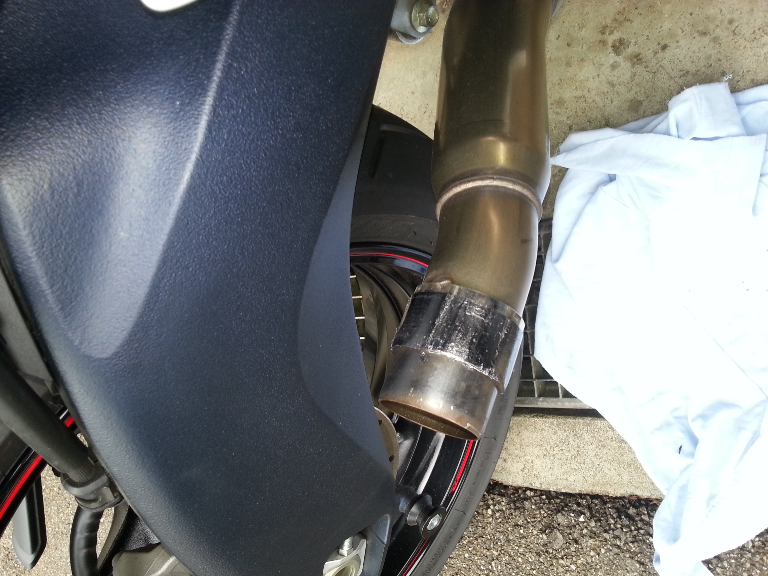

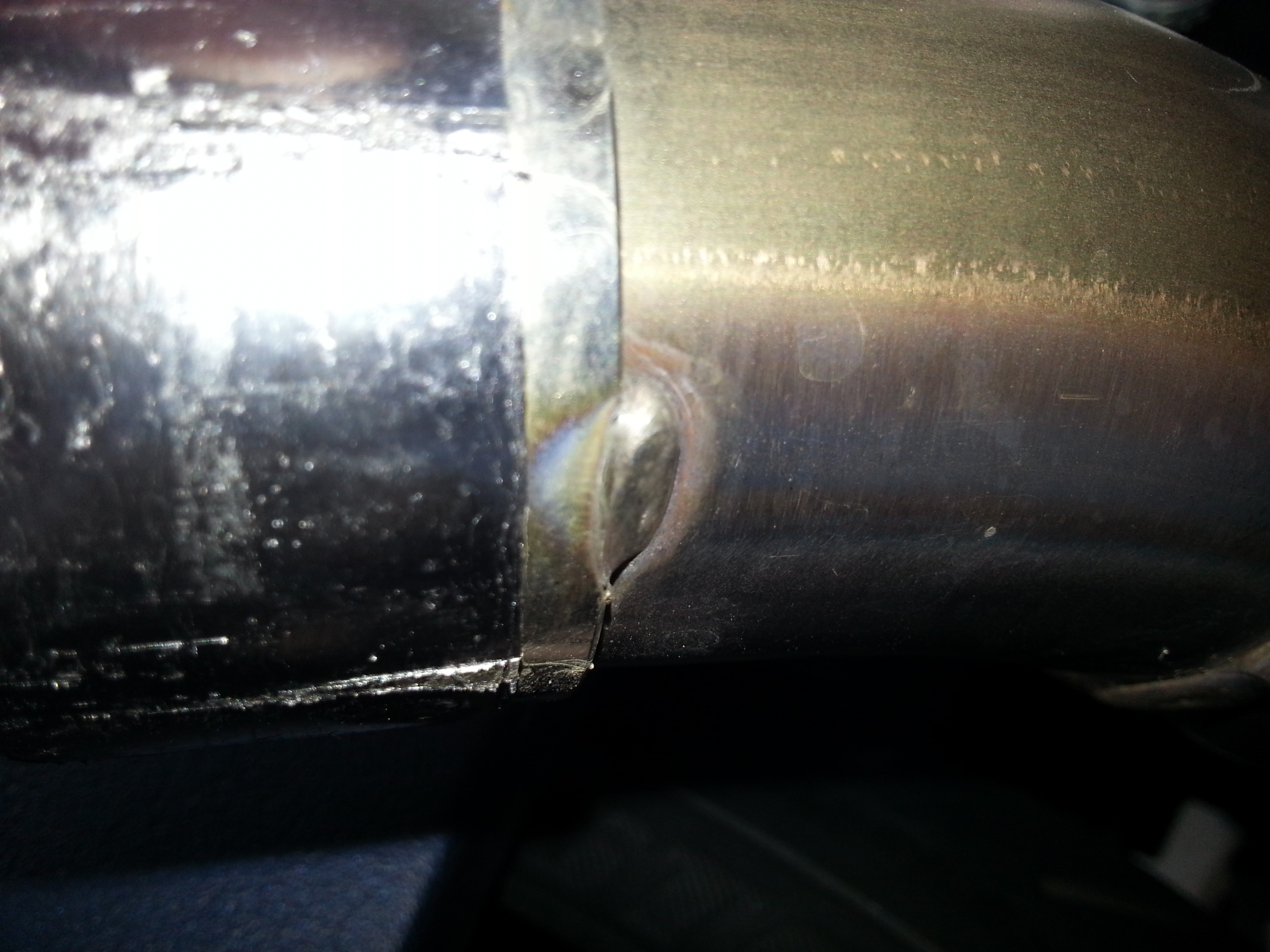

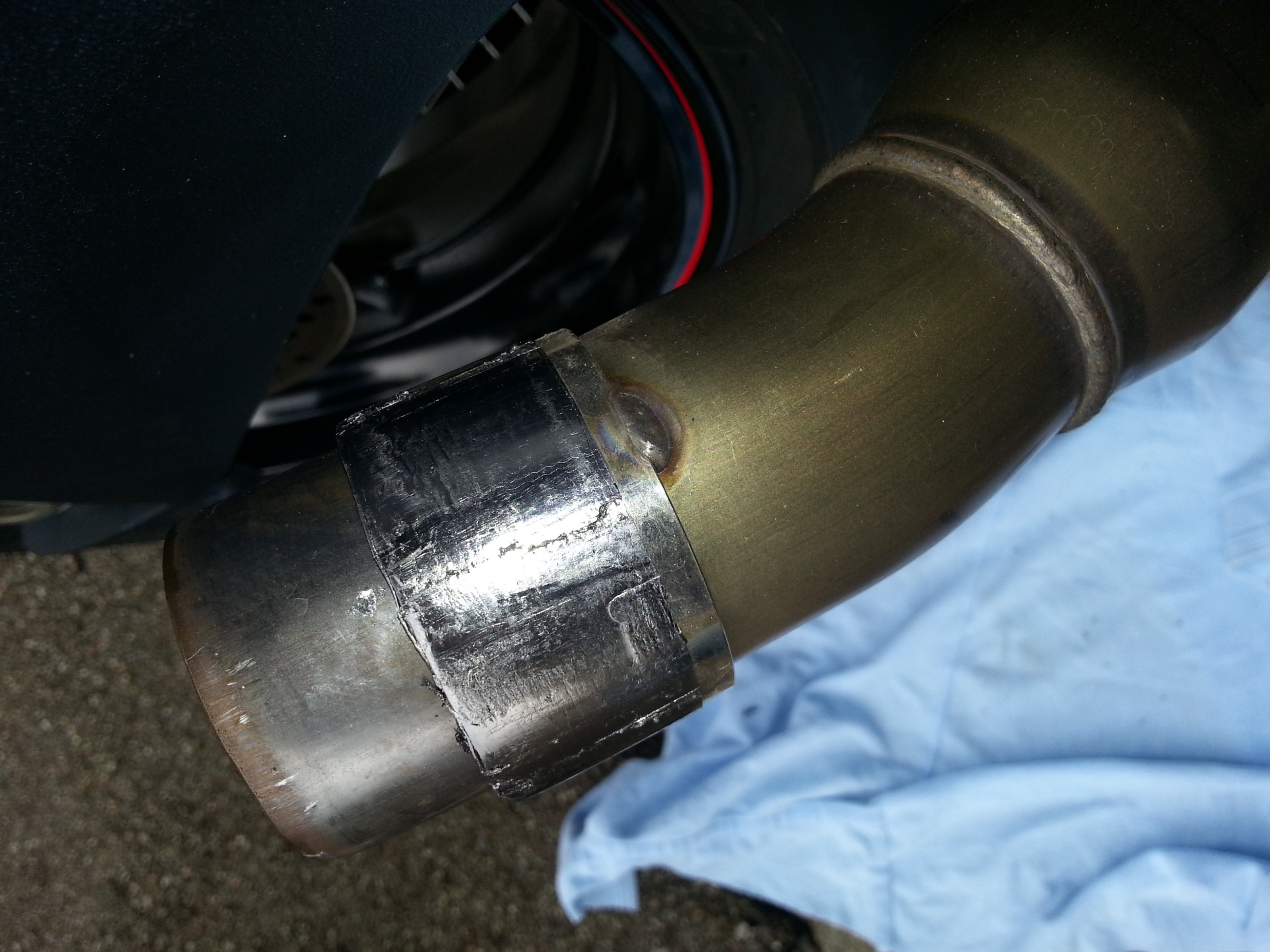

Hallo zusammen,
habe nochmal schnell den auspuff abgenommen und habe noch bilder gemacht. jetzt kann man sehr gut sehen, das der connector angeschweisst ist. GSXR.jpg

Das einfachste wäre ne Flex nehmen, und die 2 - 3 verschweissungen vorsichtig zu entfernen.

also ich würd versuchen nur den connector runter zu bringen, für mich sieht das so aus als ob der ring dahinter nur dazu dient damit der connector bei der montage nicht weiter nach hinten rutschen kann und es sich hierbei um 2 teile handelt.
wieviel km bist mit der original anlage denn gefahren? die dinger backen nach einer gewissen zeit schon mal etwas an am krümmer.
edit----- schau dir die zeichnung nochmal an da siehst unter der schrift auch den ring, und einzeln den connector, das neue verbindungsrohr schiebst dann bis an den ring ran und schon passt das.
sollte sich der connector nicht lösen lassen schab den mit nem breiten schraubendreher oder so runter. hab meine oripötte nach ca 1000km runter und ich konnte die connectoren ohne probleme mit der hand abziehen.
Christopher
Genauso ist das, der angepunktete Ring dient als Anschlag und bleibt wo er ist.
Wenn die Graphitdichtung sehr fest sitzt hilft oft nur kaputtmachen, ist Drahtgewebe drin und der Rest zerbröselt recht schnell.
Zubehördämpfer werden i.d.R alle ohne die Dichtung montiert.

So hab mich heute nochmal schlau gemacht. es ist wirklich so das die Graphitdichtung runter muss und das Verbindungsrohr bis an den Anschlagring geschoben werden muss....
jetzt meine Frage. Ist dann das Verbindungsrohr so dicht das dort keine Abgase entweichen können oder muss ich da noch eine Dichtmasse auftragen???
N
Nitro Chris
25.06.2011
5.870
Nein brauchst keine Masse auftragen.
Kann sein das ein min. Abgassaustritt stafffindet, aber das ist maginal.
