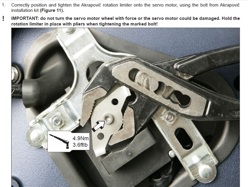

Bei Akrapovic geht man nur den Weg mit dem verbauen eines Limiters.

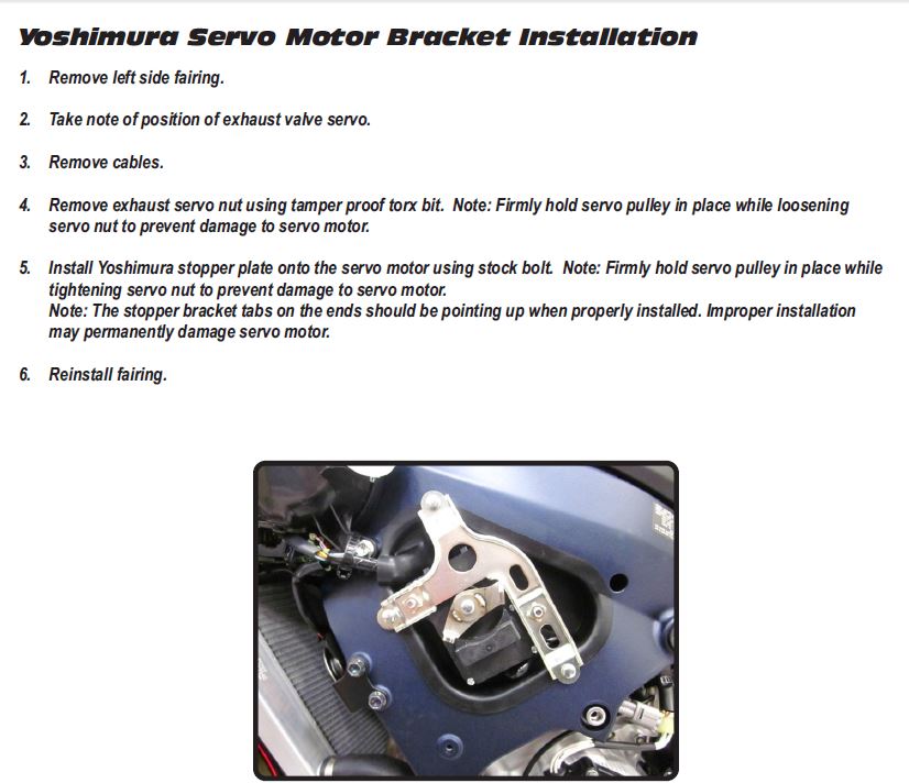

Auch Yoshimura sieht nur die Verwendung eines Limiters vor.
Ob es überhaupt mnoch möglich ist wie früher den entsprechenden Pin zu ziehen kann ich nicht beantworten. Evtl. muss man auch über die ECU flashen und das Teil stilllegen.
