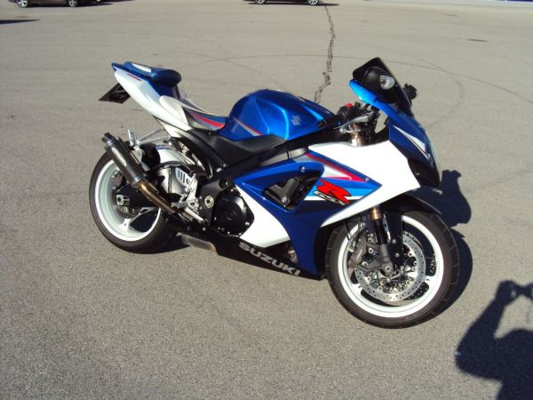

Hallo Leute!
Habe mir vor einer Woche eine K7 zugelegt siehe Foto :)
Das Bike hat BOS Endtöpfe (Superbike) einen BMC-Luftfiler und beim vorderen Ritzel 1 Zahn weniger! Jetzt meine Frage: Ich habe einen Powercommander dazu bekommen, der aber nicht programmiert ist bzw. eingestellt, was kann ich jetzt alles rausholen bzw. bringt es überhaupt etwas?? Mir ist vorrallem die Leistung von unten wichtig!
Was wären eure Tipps?
mfg edin
