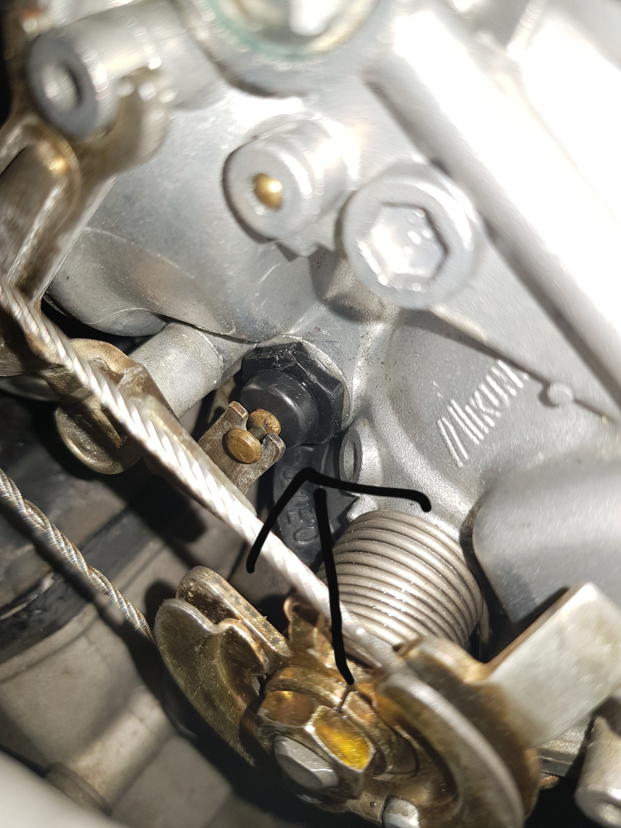

Es tropfte Benzin am Choke Schieber aus der Mutter raus. Habe den Gaser zerlegt und nichts gefunden also in eine Werkstatt gebracht. Die haben nun neue Schwimmerventile, Dichtungen etc eingebaut und sagten er wäre dicht. Währenddessen hat sie neue Kerzen und Luftfilter bekommen

Die Mutter des Chokes ist wieder feucht und unter dem Moped war eine Spur von getropftem Benzin, außerdem wollte sie erst gar nicht anspringen sondern hat nur klack gemacht->Batterie habe ich an's Ladegerät gehangen.

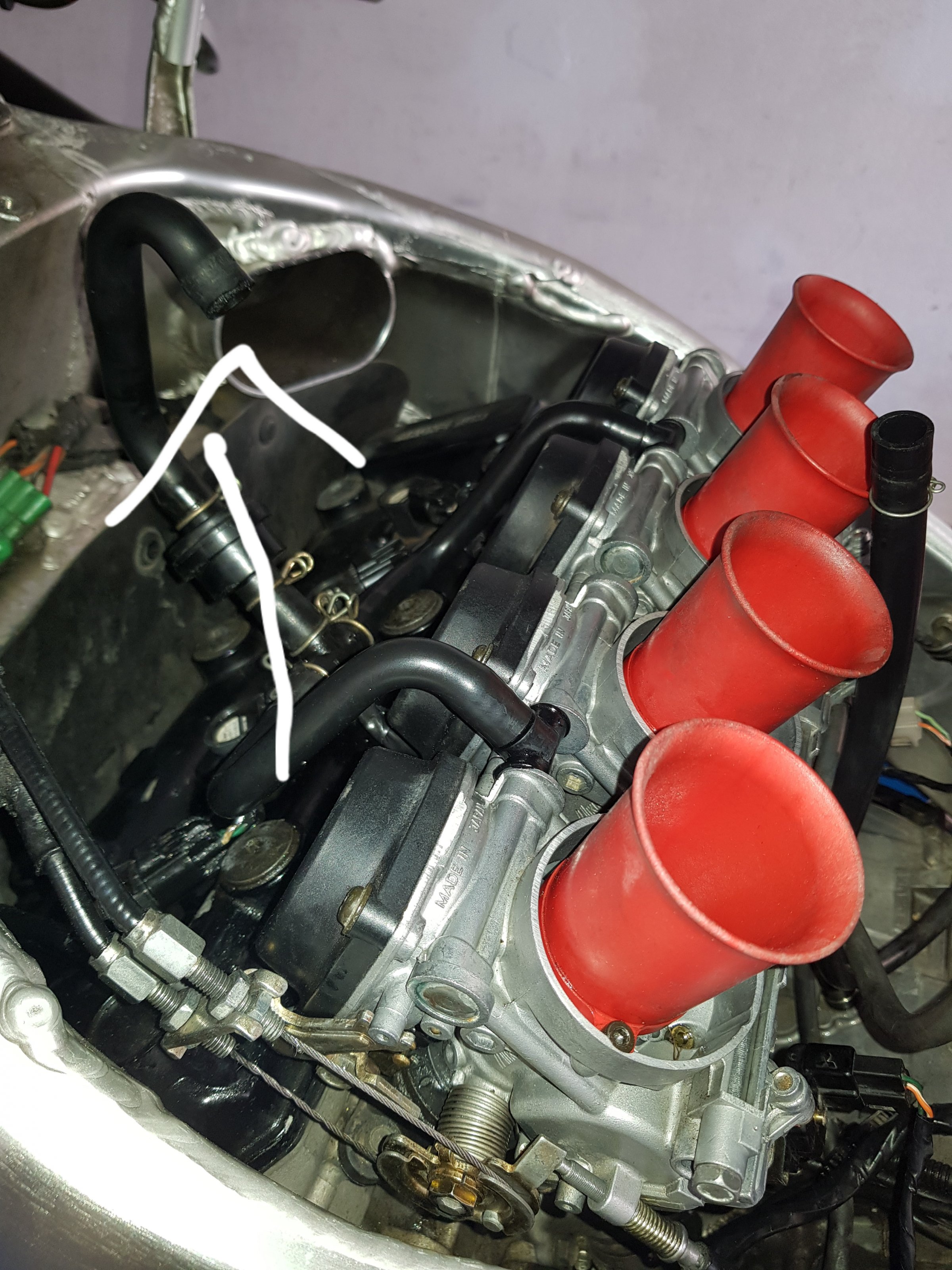

Außerdem steht Benzin in dem Schlauch der vom Luftilter kommt und an den Vergaser geht. Meine den, der sich verjüngt und sich über einen Adapter in 2 dünne Schläuche aufteilt und dann in den Gaser geht. Hoffe das muss so 😅

Hinter der Mutter sollte direkt eine Dichtung sitzen, denke ich mal.
Das Problem nach dem Vergaser reinigen sind meist undichte O Ringe.
Wenn die Gummis nicht in Benzin eingelegt werden schrumpfen sie etwas beim trocknen und können auch komplett verspröden.
Heute soll das nicht mehr passieren, aber vor über 20 Jahren....
Daher, sie quellen auch durchaus etwas, muss man aber probieren ob es sich wieder einkriegt.

Die Schieber sind aus Messing und setzen Patina an. Würde die Schieber heraus ziehen und mit Nevr Dull reinigen, danach mit Silikonfett einreiben.
Falls das nicht hilft, den Vergaser komplett zerlegen und revidieren.

Dass in dem beschriebenen Schlauch zum Luftfilter Benzin steht ist richtig?
Racing snail
Racing snail
18.09.2021
3.214
Das kann ich selbst dir leider nicht sagen, da ich nicht weiß, wie diese alten Vergaserbatterien an den Susis genau aufgebaut sind.
Ev. ist es der Überlauf der Schwimmerkammern, welcher zurückgeführt wird.
Daher, Sprit hat dort wohl nichts zu suchen.
Musst dann schauen aus welchem Vergaser es austritt und den Schwimmer checken ob er abstellt und der Schwimmer selbst nicht mit Sprit vollgelaufen ist.

Denke eher, dass dies mit dem SLS zusammen hängt.
Sowas hat meine alte W nicht!

Yep, aber wie soll da Sprit rein kommen.

Das Benzin wird angesaugt durch die Kompression.

An meiner W befinden sich 2 Schläuche die beim Fahrzeug unten abgeführt werden.
Einer davon ist der Überlaufschlauch vom Tank, falls dieser überlaufen würde, der andere kommt vom Luftfilterkasten, wo überflüssiges Benzin abläuft, welches nicht verbrannt wurde. Dieser ist mit einem Verschlussdeckel versehen, den man gelegentlich öffnen muss, um den Schlauch zu entleeren (ca. 0,002l in 2 Jahren). Dieser Deckel ist auch dazu da, dass wenn das Schwimmernadelventil nicht richtig verschließt, damit die ganze Brühe auf dem Boden landet.
Dass bei einem Vergaser sich immer etwas Benzin in den Luftfilter befindet, ist eigentlich normal, denn das über die HD verteilte Benzin nicht vollständig in dem Verbrennungsraum wieder findet. Wie das bei einer SRAD vollzogen wird, kann ich leider nicht sagen, da sich der Luftfilter über dem Motor befindet.
Falls dies so ähnlich wie bei der W sein sollte, würde ich die Schwimmernadelventile überprüfen.
Die SRAD ist vom Aufbau was anderes als die W.

An der Schraube vom Choke, hat eine dichtung gefehlt 🤦‍♂️ habe auch den benzinhahn kontrolliert. Wenn Ich am unterdruckschlauch sauge, läuft Benzin, wenn ich aufhöre läuft es da 3 bis 4 Sekunden nach, ist das so richtig? Denke mal der Rest aus dem Schlauch oder ? 😅

So, alles wieder zusammengebaut und ne neue batterie drin...die Benzinpumpe pumpt aber der Motor dreht meistens erst gar nicht. Beim Versuch ohne Luftfilter habe ich gesehen, dass aus dem markiertem Schlauch Benzin kommt und aus Vergaser 3 unter dem roten Trichter kommt ein Strahl. Außerdem läuft es von irgendwo an Vergaser 1 und 2 runter. Ich bin echt ratlos. Es ist alles richtig angeklemmt aber dennoch läuft Benzin raus und der Motor will nicht richtig...
