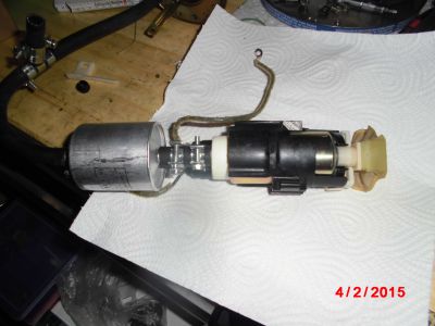

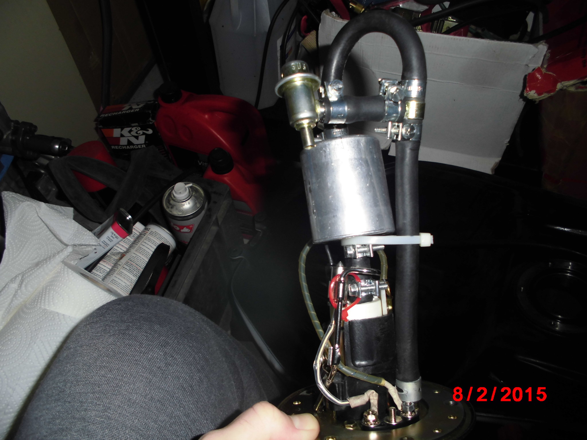

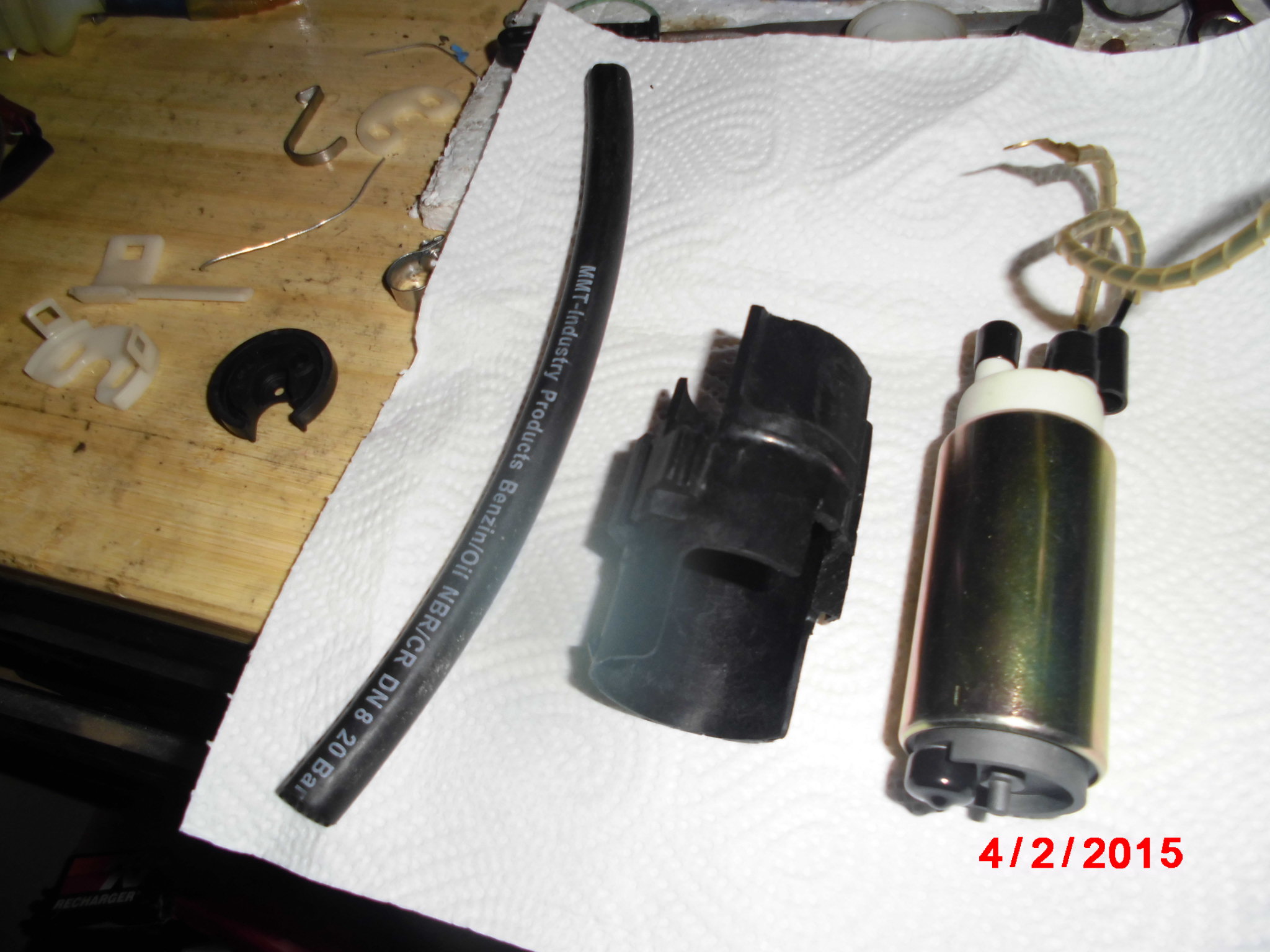

Also ich habe für meine Frau ein gsx-r 600k3 gekauft und nach einer Zeit problemen mit Rückeln aufgetreten.
Die Benzinpumpe war total von Rost verstopft, habe ich alles sauber gemacht und wieder zusammen eingebaut, aber motorrad trodzdem gerückelt, weil Papierfilter war auch verstopft,und denn kann man nicht ohne teuere Gehäuse wechseln. In der Werkstat haben mir Preis für ganze Filter mit Gehäuse von 280€ angeboten.
Ich habe bei Ebay gebrauchte Benzinpumpe für 70 € gekauft und die war auch nach einige Zeit verstopft,dann habe ich mich entschieden auf Umbau.
In ebay kann man viel finden um Benzinpumpe auf Dukatifilter umbauen, echt gunstig, und Ergebnis sehen sie auf Fotos.
Jetzt kann ich immer günstige Filter von Dukati oder BMW für12 bis 18€ kaufen und ofter wechseln.
