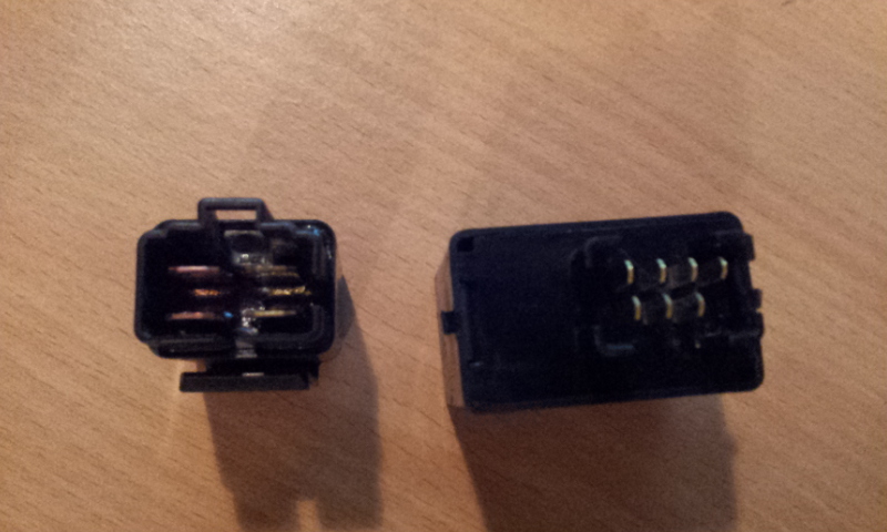

hier ein bild von der Sicherung.

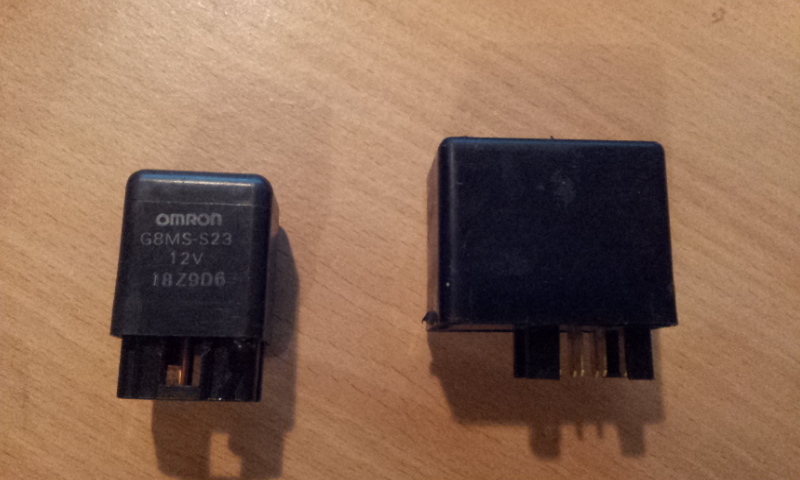

Bei mir steht dann aber OMRON G8MS-S23
12 V
18Z9D6
habe weitergeforscht. Das surren vorn kommt vom sicherungskästchen. Alle kleinen sicherungen (10 - 15 amper sind in ordnung. die große davor surrt. ich habe ein bild von ihr gemacht. wie heißt diese ?

Also eine 7 Polige Sicherung kenn ich jetzt so net, würde eher sagen von der Seitenaufnahme das es sich da um das Blinkerrelais handelt!
Das ist nämlich 7 Polig. Hast du scho mal die Batterie geprüft? Denn das surren könnte auf eine Unterspannung hindeuten, deswegenn springt sie auch an wenn du anschiebst.
Kraftstoffpumpe kann man daher auch ausschliesen.

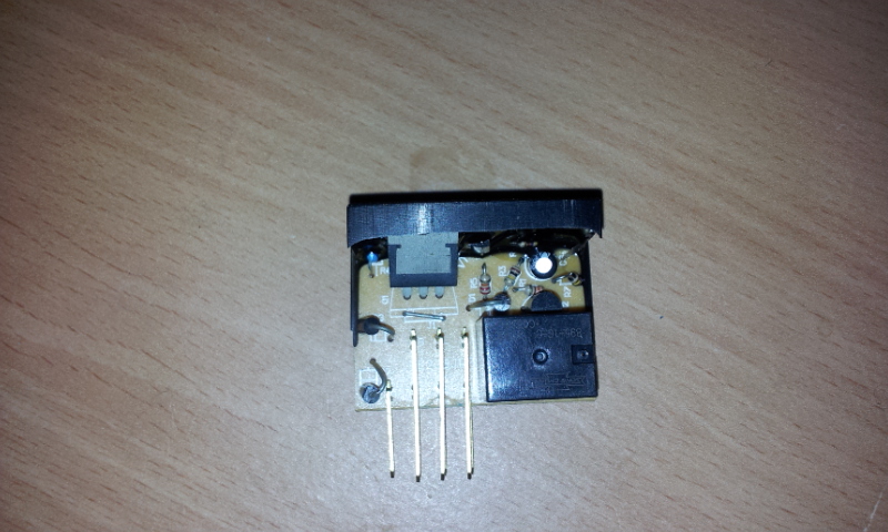

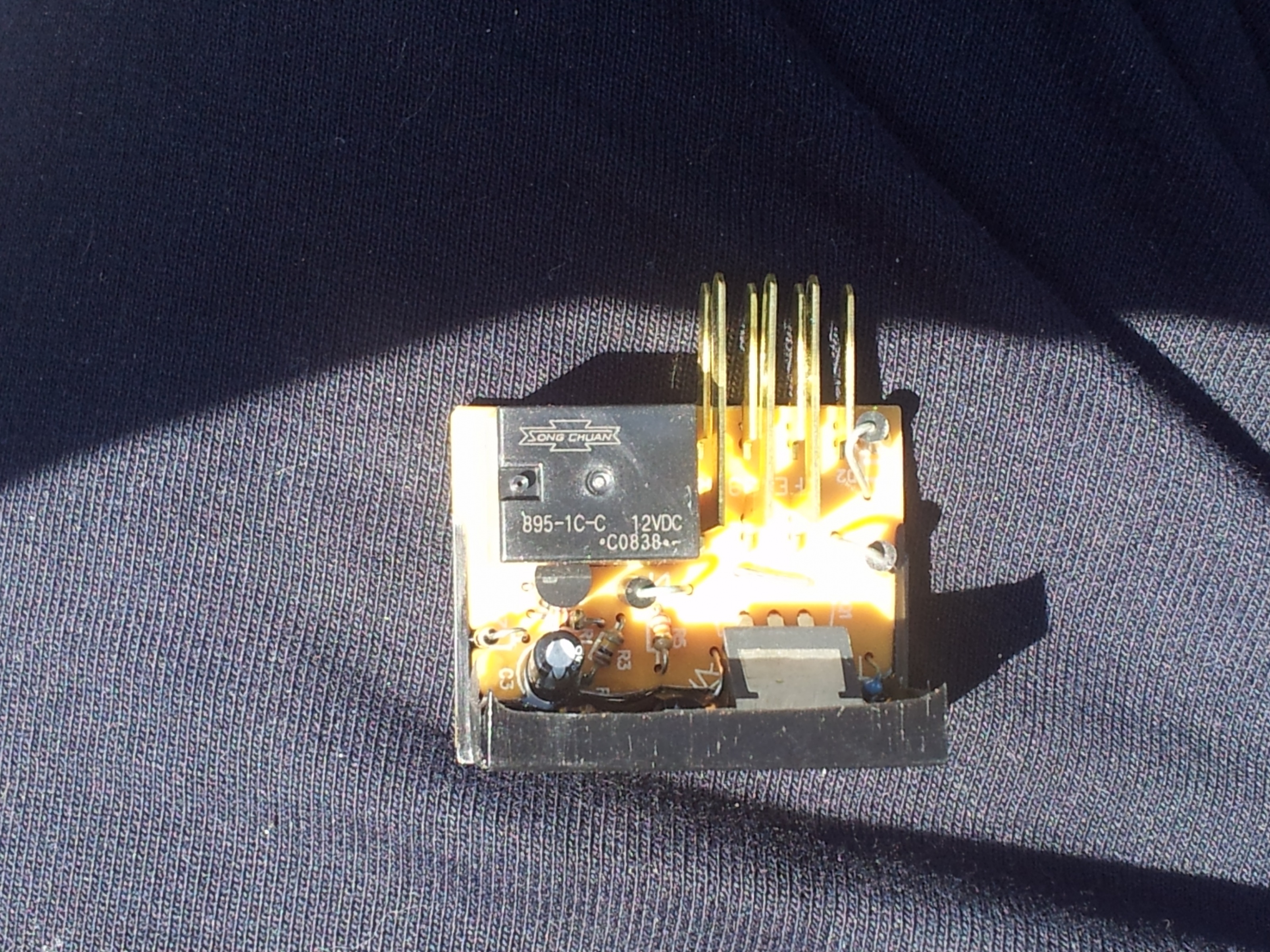

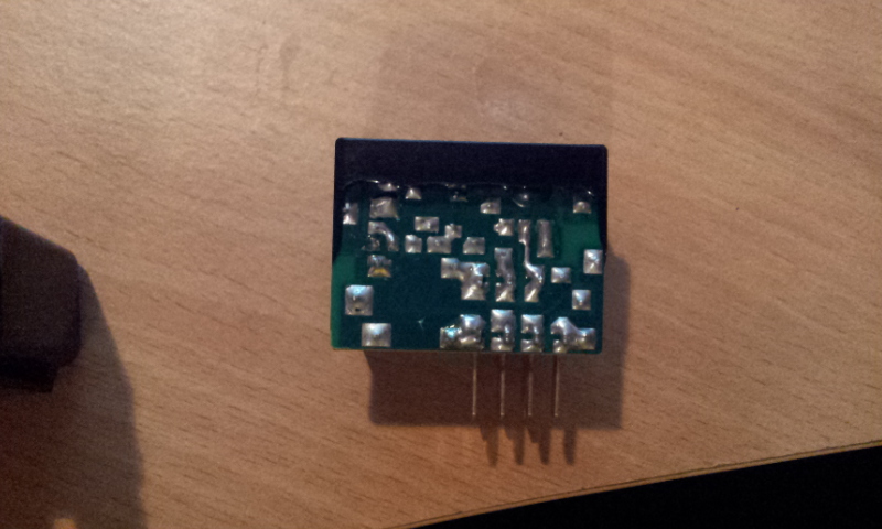

Sie hat volle Spannung 13 Volt kommen raus. Habe hier neue Bilder von den Beiden Sicherungen die es betrifft
nur noch mal zur erklärung auf der Linken steht Omron G8MS-S23 12 V 18Z9D6 diese ist gleich hinter der Batterie geschaltet. Diese summt nachdem die andere summt. (Diese habe ich übrigens überbrückt)
Die Rechte ist vorn beim Sicherungskasten neben den kleinen 10 und 15 Amper sicherungen. Auf ihr steht (Song Chuan 895-1C-C 12 VDC C0838)Diese Summt sobald ich den Schlüßel umdrehe. Licht geht nicht, Karre startet nicht (versucht es auch nicht), Batterie ist voll geladen, wenn ich sie anschiebe gehts. . . . . . . .Alles Kacke :mad::wallbash::keule:
