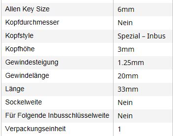

EDIT: Auf der ProBoltSeite wird als Ersatzschraube folgende Info zu deinem modell hinterlegt:

prima; danke schön

danke an alle, Scheibe ist dran. 33mm ist die richtige Länge.
