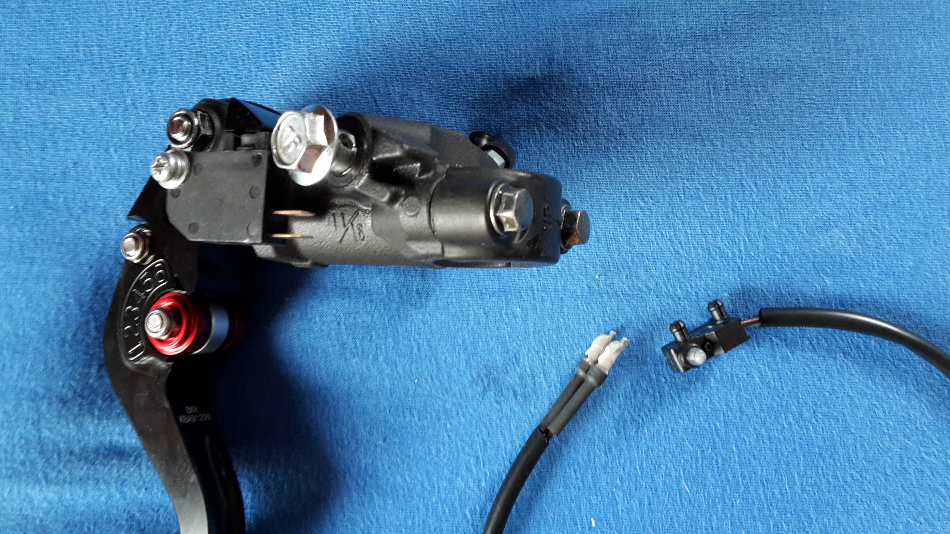

Daher muss ich ganz doof fragen, wie krieg ich den mitgelieferten Bremslichtschalter angeschlossen? :confused:
Hier noch mal alte Pumpe und mitgelieferter Bremslichtschalter

original stecker abschneiden und mit dem kabel der rcs verbinden.

Also den Stecker der an dem Verbindungskabel ist auch kappen?
So hätte ich das jetzt auch gemacht...
Aber worauf passt denn der Stecker der da mitgeliefert wurde?

das schwarze teil am brembo kabel ist der bremslichtschalter,der wird unten auf die pumpe gesteckt.
original stecker am kabelbaum des bikes abschneiden und mit den beiden enden des kabel verbinden.entweder auf das kabel am bike kabeschuhe pressen welche in die pinne des brembo kabels passen,oder diese auch abschneiden und verlöten + schrumpfschlauch,oder press verbinder nehmen.

Ah okay jetzt hab ich es ;)
Werde das mal mit kabelschuhen probieren... danke!

Ja. Wie schon gesagt wurde die Originalen Kabel kappen und neue Schuhe drauf.
Habe das Set von Louis wo beide Seiten und Schutzhüllen dabei sind dazu genommen.
