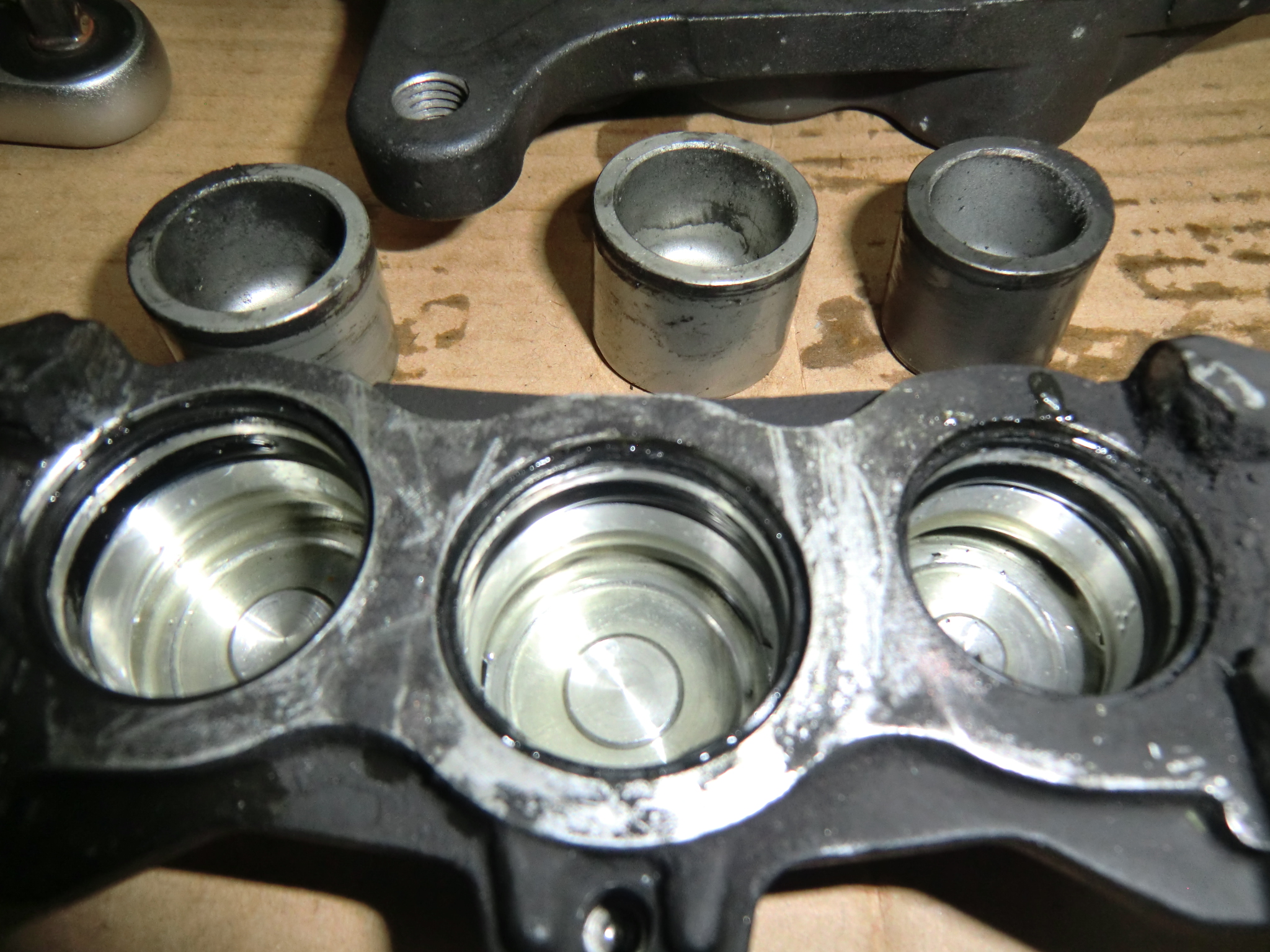

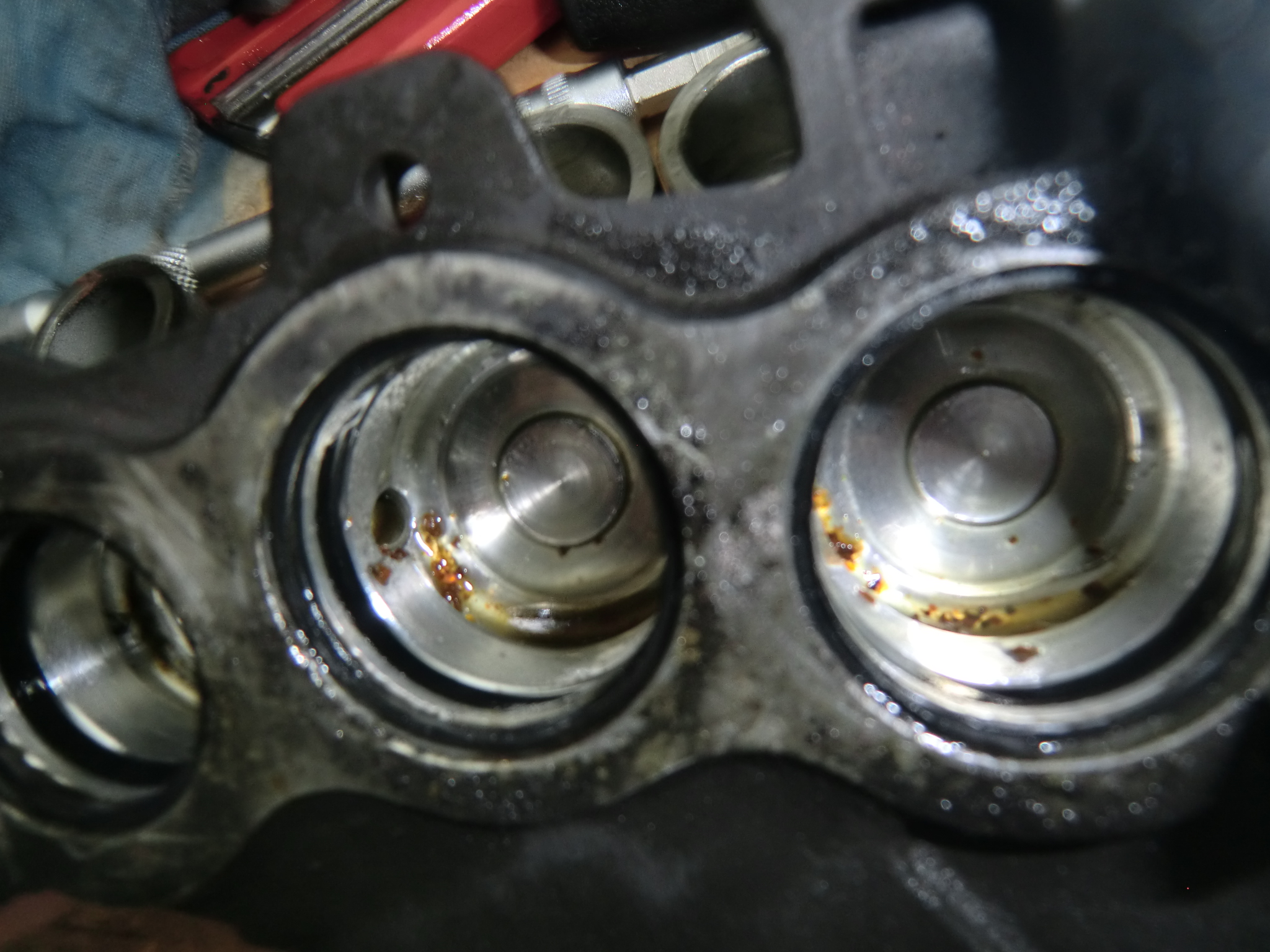

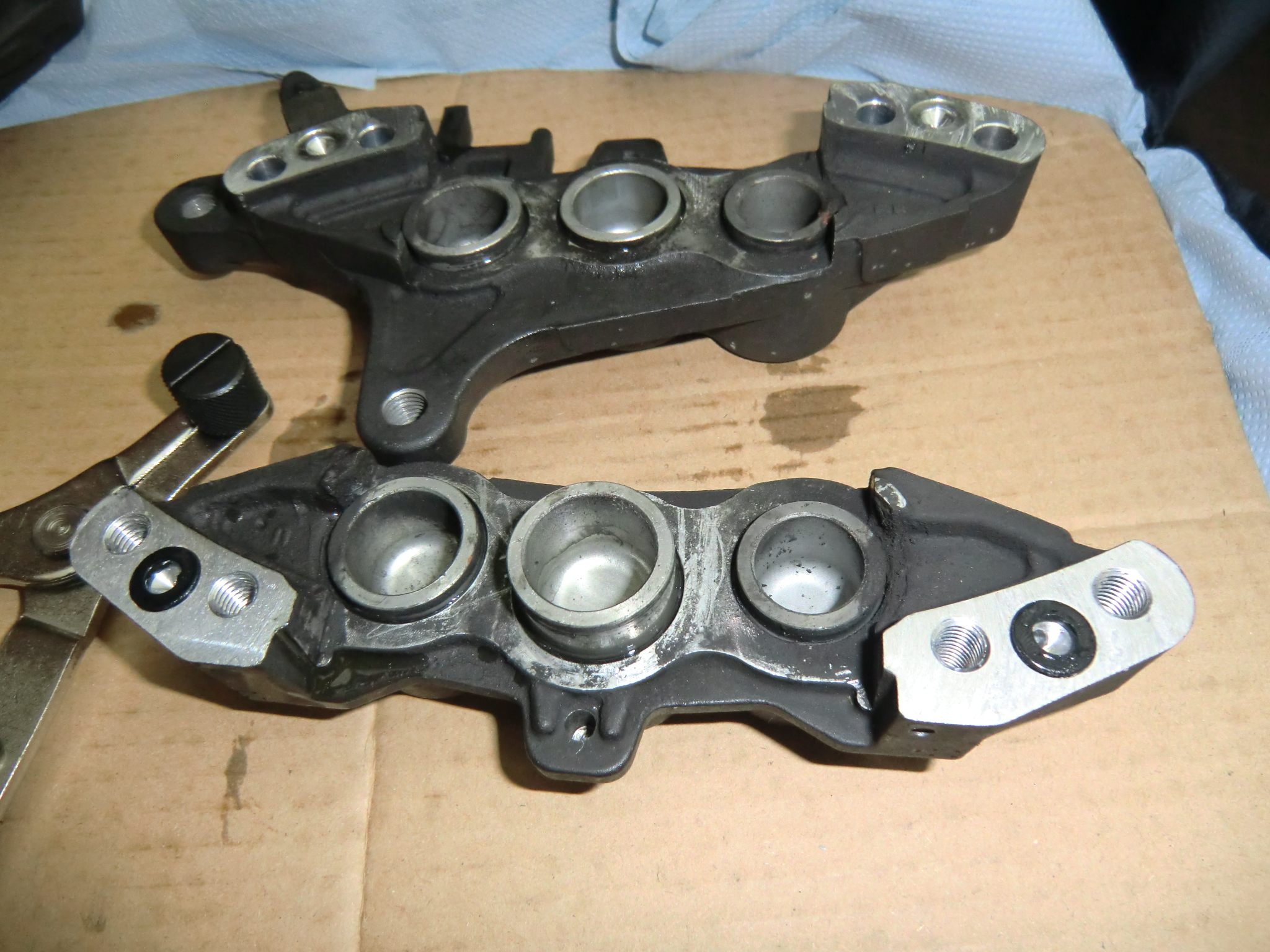

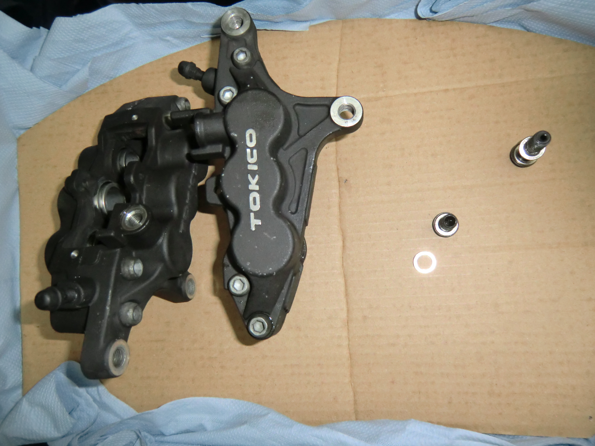

Hier mal eine Anleitung.
Odervom Fachmann machen lassen falls man es sich nicht zutraut. Geht hier schließlich um unsere "Lebensversicherung"

Nein! Brensflüssigkeit ablassen und anschließend die Bremszangen abbauen! Dann kannst du so vorgehen wie BaSh gepostet hat!
Allerdings sollte man bei Bremsen etwas Ahnung vom schrauben haben! kein Hexenwerk, aber mit Vorsicht zu genießen.

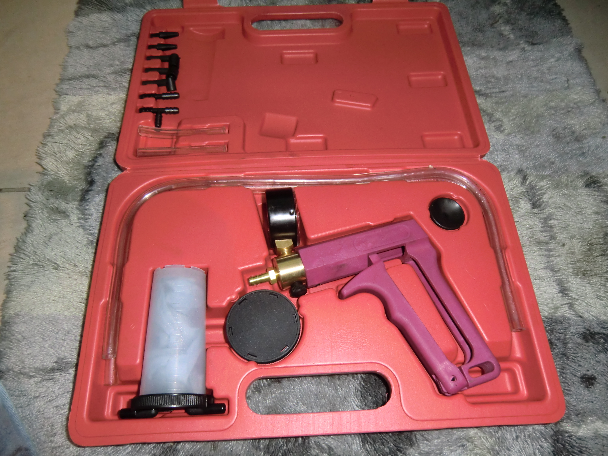

PS: Richtiges Entlüften ist auch wichtig!!!

Besten dank für die Bilder und die Angebotene Hilfe, ich werde dankend drauf zurückkommen :) Da ich gerade am umziehen bin, wird es aber erst in 1-2 wochen mit dem Motorrad weitergehen :)
