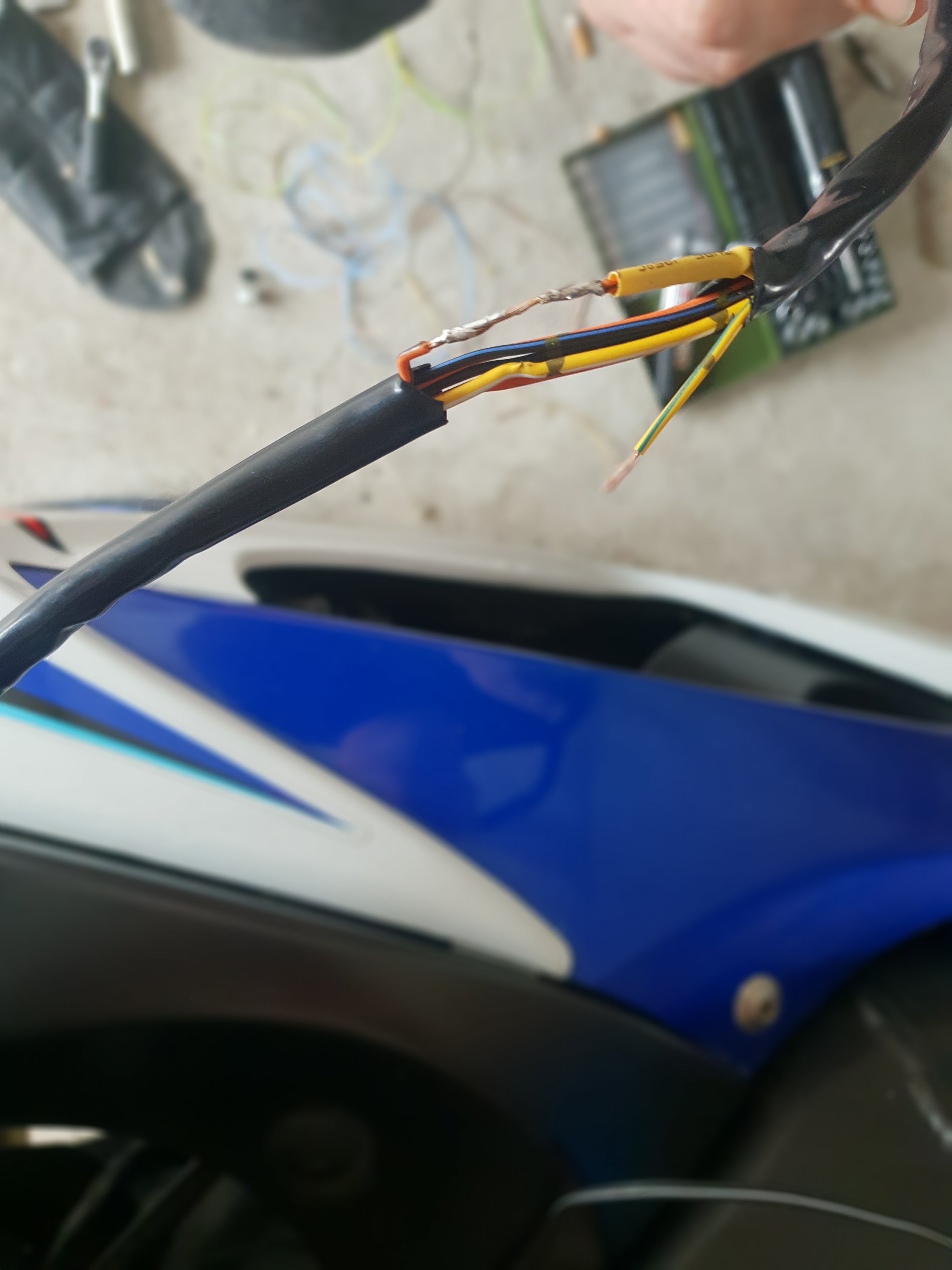

So Problem ist behoben zwei Kabel im Kabelstrang waren gebrochen.

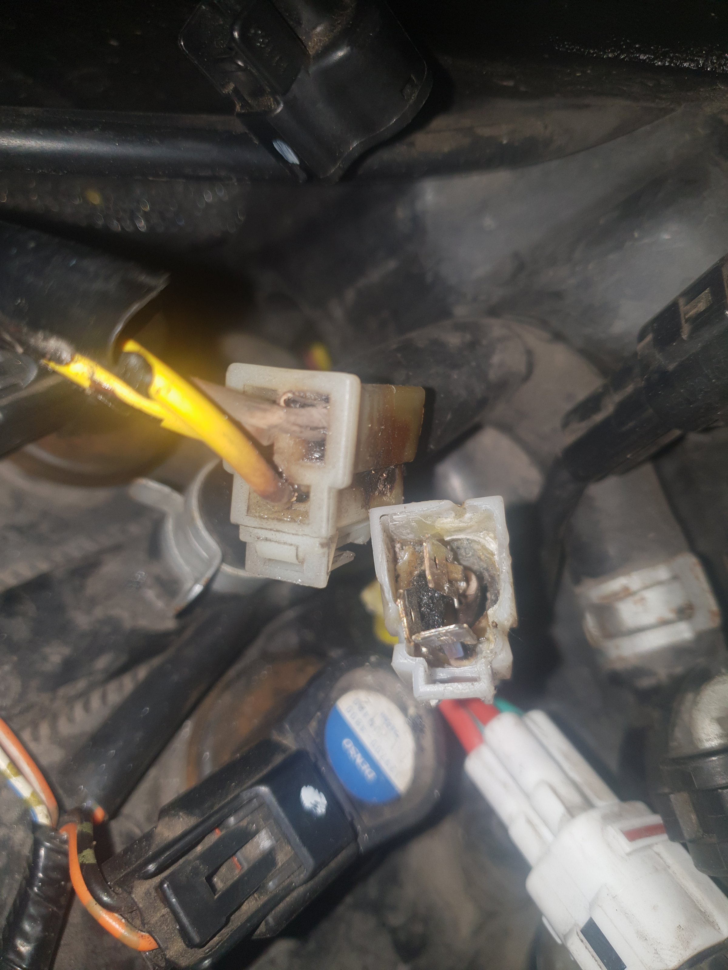

Schönen guten Tag an alle ich bin es wieder 😆
Die Problematik hat sich verschärft jetzt wird die Batterie nicht mehr geladen, die Lichtmaschine an sich gibt nicht mehr genug Spannung ab direkt an der Lima gemessen selbst ORIGINAL Lichtmaschine (NEU) nicht.
Ein Nachbau 2 gebrauchte eine selbstnmit polrad und eine originale lima von Suzuki wurden verbaut und getestet ...
jemand eine Idee was das Problem ist? Gibt es Probleme Daten das mit dem polrad etwas ist? Ist da was bekannt,
vielleicht sind in der Vergangenheit auch deshalb die lichtmaschinen gestorben....

Es ist sehr einfach.
Aber hilfreich wenn man Elektriker ist.
Du musst die Spannung messen welche die Lichtmaschine unbelastet und belastet liefert, bzw. auch mal die Wicklung selbiger durchmessen.
Die Spannung zwischen den drei Drähten der Lichtmaschine beträgt bei 5000UpM etwa 65V Wechselspannung.
Das geht dann in den Regler.
Die Regler brennen gerne innen durch, daher sie leiten den Strom dann direkt auf Masse ab, so sinkt dann deine Spannung
Also schaut man dann auch mal was hinter dem Regler raus kommt, belastet und unbelastet.
Elektriker haben üblicherweise auch ein sogenanntes Zangen Ampere Messgerät, damit kann man dann extrem einfach messen ob und wo du einen Kurzschluss hast.
Unter diesen Voraussetzungen sollte es auch einem professionellen Susi Schrauber leicht möglich sein deinen Fehler sicher binnen kürzester Zeit zu lokalisieren.
