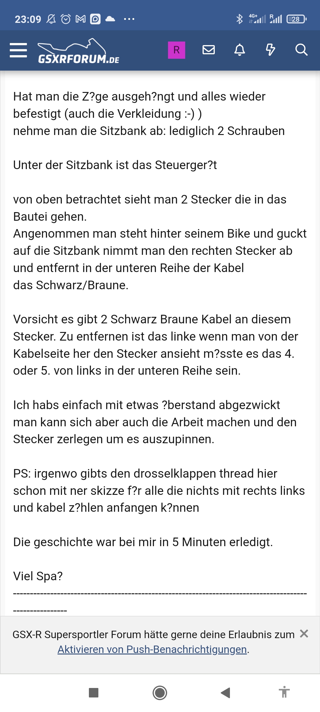

Diskutiere CODe COO F1 fehler trotzten im Probleme Forum im Bereich Technik; Diese Anweisung habe ich eine Weile befolgt. Der Stift war 5 von links, ich habe ihn herausgezogen und er war schwarz und weiß. Wenn ich die...

Diese Anweisung habe ich eine Weile befolgt. Der Stift war 5 von links, ich habe ihn herausgezogen und er war schwarz und weiß. Wenn ich die Fehler überprüfe, zeigt er mir COO ... aber die F1-Warnung ist immer noch an. Wie kann ich es löschen?
