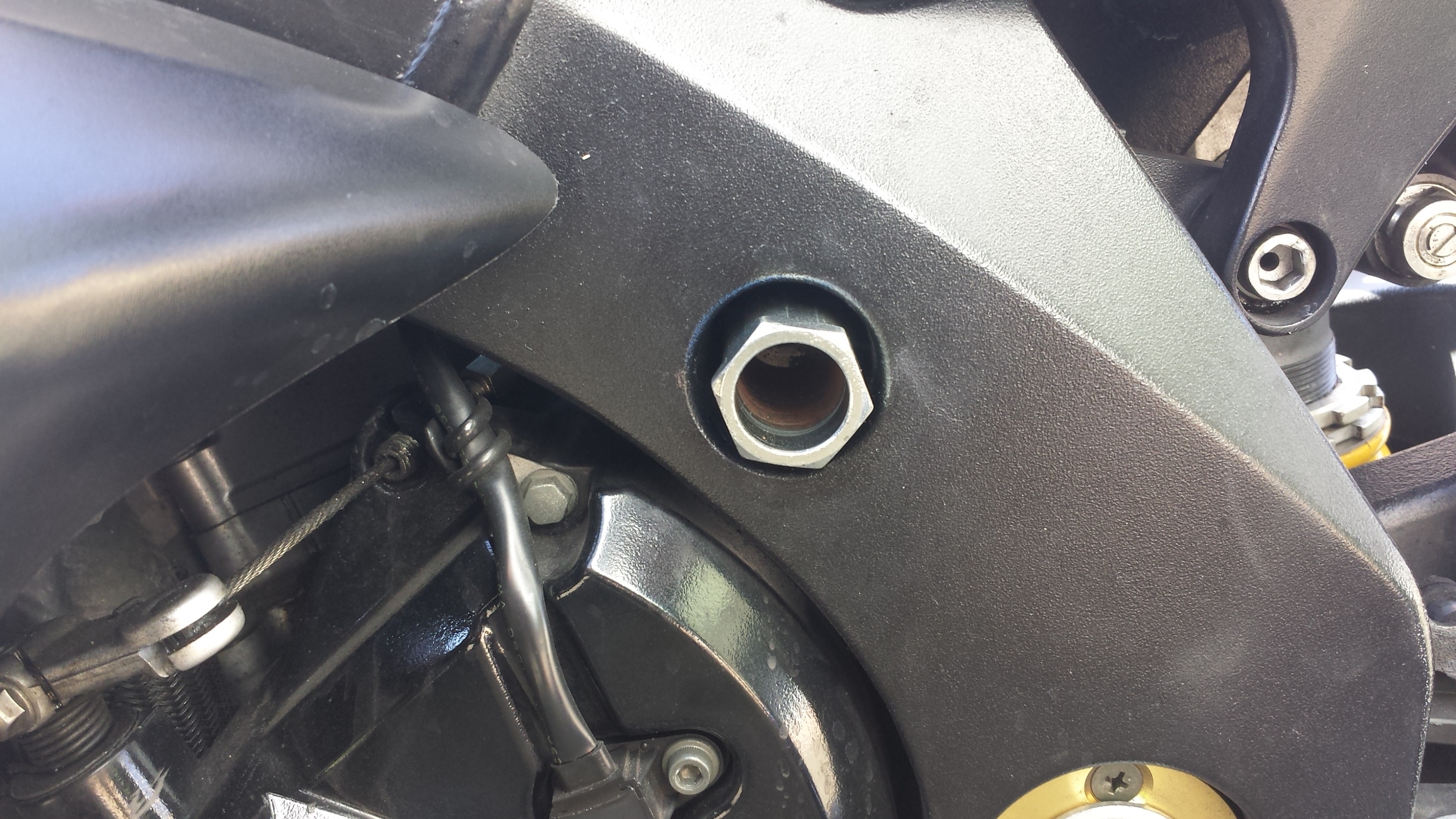

Hallo ich habe einen Zentralständer von Constands für meine GSX-R 1000 K6.
Volgendes macht mich aber stutsig die Hülse die in den Rahmen geschraubt wird ist viel zu klein für das loch im Rahmen wenn ich sie aufbocke wackelt die Hülse hin und her, auserdem Sitz sie nicht sauber drin sie ist hinten etwas zu dick und liegt leicht an der Schweißnaht an , ich hatte schon für meine R1 diesen Ständer mit einer anderen platte da passte alles super in der R1 füllte die Hülse den Rahmen komplett aus und sas perfekt ,auf anfrage beim Hersteller meinte er alle hülsen wären gleich vom Durchmesser und es war Zufall das sie bei der R1 exakt passt. Wer von euch hat einen ? Und ist das bei euch auch so ?

Verstehe nicht, warum die Hülse wackelt?
Die ist doch festgeschraubt...
Also bei meiner L1 ist die Hülse auch nicht genau passend für das Loch, aber wackeln tut da nix.
Also zumindest nicht an der Hülse.
Dass der ganze Ständer nicht gerade die Stabilität schlechthin ist, ist ein anderes Thema.
Auch ich musste basteln, beim unteren Zylinder war der Durchmesser zu dick, musste ich etwas abdrehen.
Ansonsten ist natürlich die Verarbeitung lange nicht so gut wie beim Bursig, den ich auch für die Strassenmaschine habe.
Was beim Constands natürlich echt super ist, ist die Möglichkeit dass der zusammenklappbar ist.
Ich nehme den für die Rennstrecke, da dann im Kombi etwas mehr Platz ist.

Die Hülse wird ja nur durch die schraube an den Rahmen gezogen das is ja nur ne M8 oder M10 schraube die biegt sich dann auch durch das Gewicht ,Da die Hülse ja weiter keinen halt hat auser die hintere Fläche die am Rahmen anliegt bei der R1 hat sich das gewicht über den Rahmen verteilt da sie ja Passgenau war

hau das Foto auch mal rein ins Forum, vielleicht können wir uns dann das besser vorstellen, ohne Foto ist da viel Interpretation angesagt :D
also ich habe jetzt aus Neugier mal rum gestöbert und das gefunden :
http://files.bs-motoparts.eu/dokumente/anleitungen/constands/montagestaender/powernew-ma-de-01.pdf
Also ich denke dass sollte doch halten ohne zu wackeln, denn wenn man die Hülse anzieht steht die mit der ganzen Fläche am Rahmen und sollte keine vertikalen Bewegungen mehr nachgeben

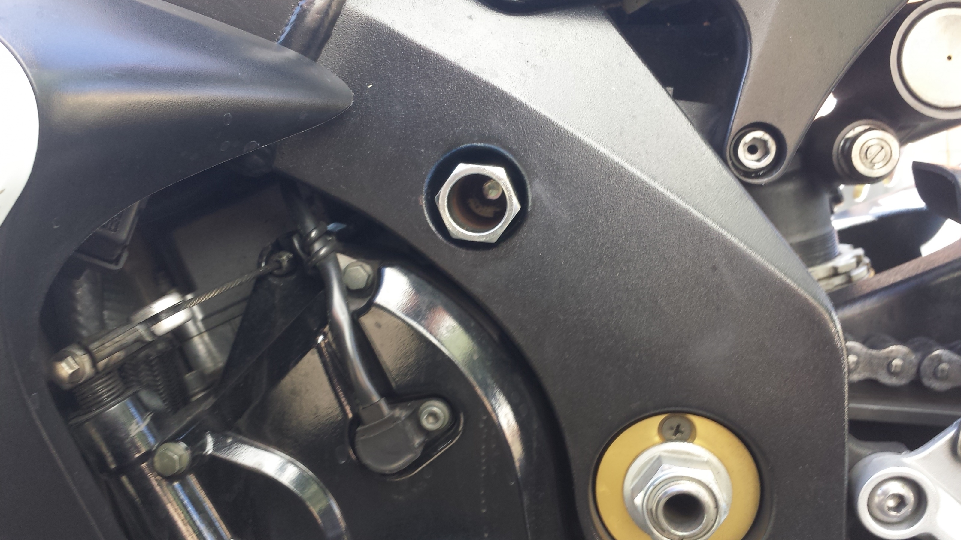

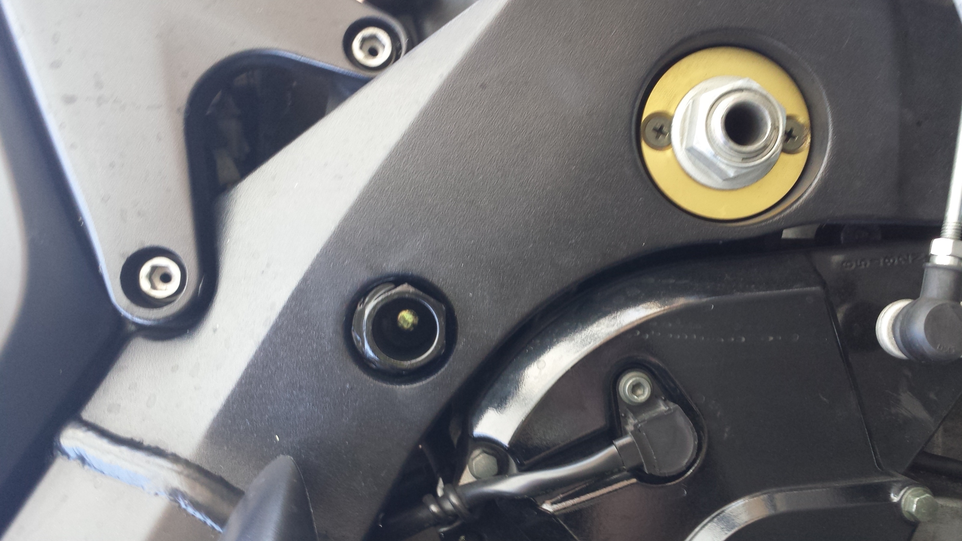

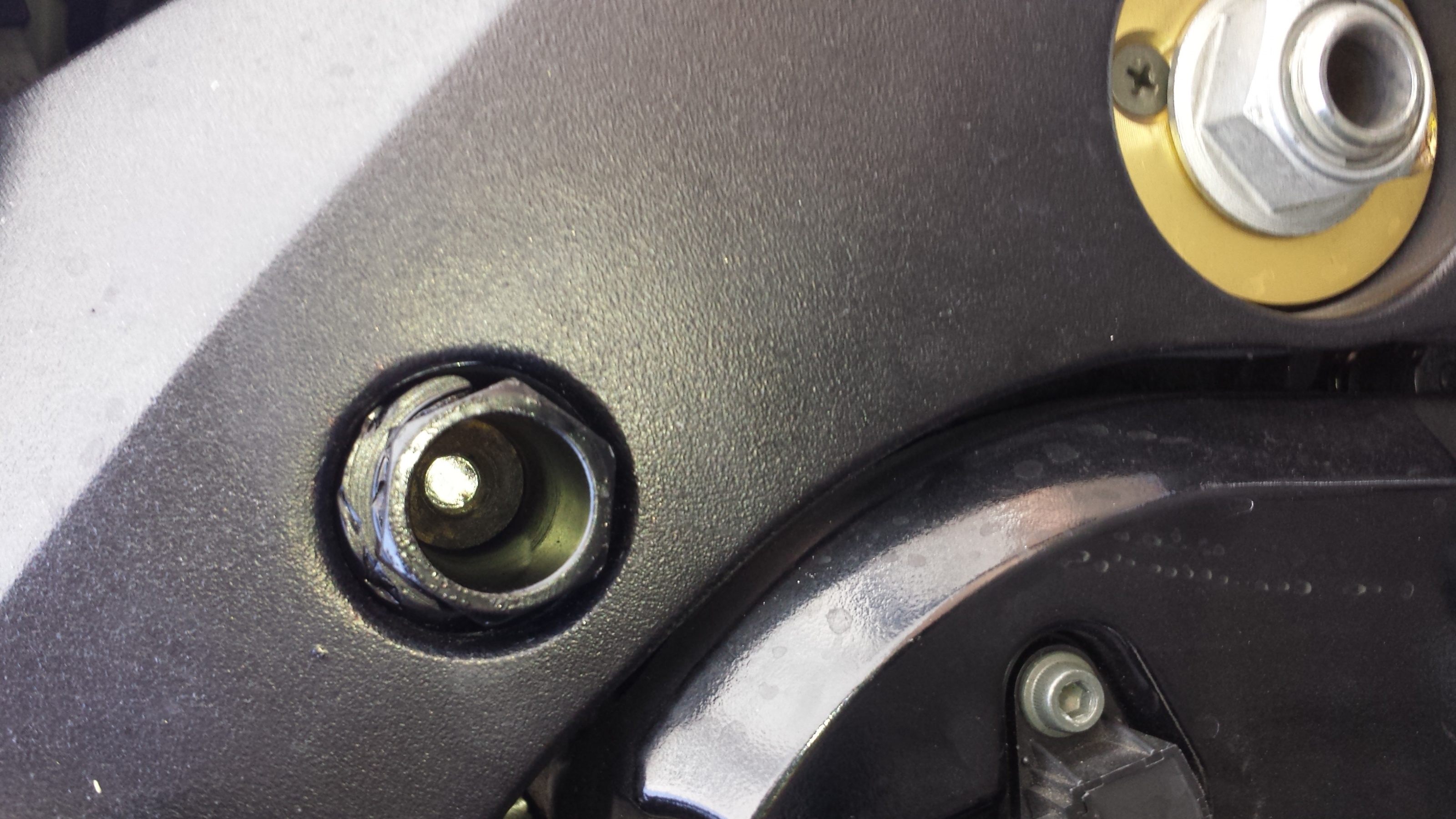

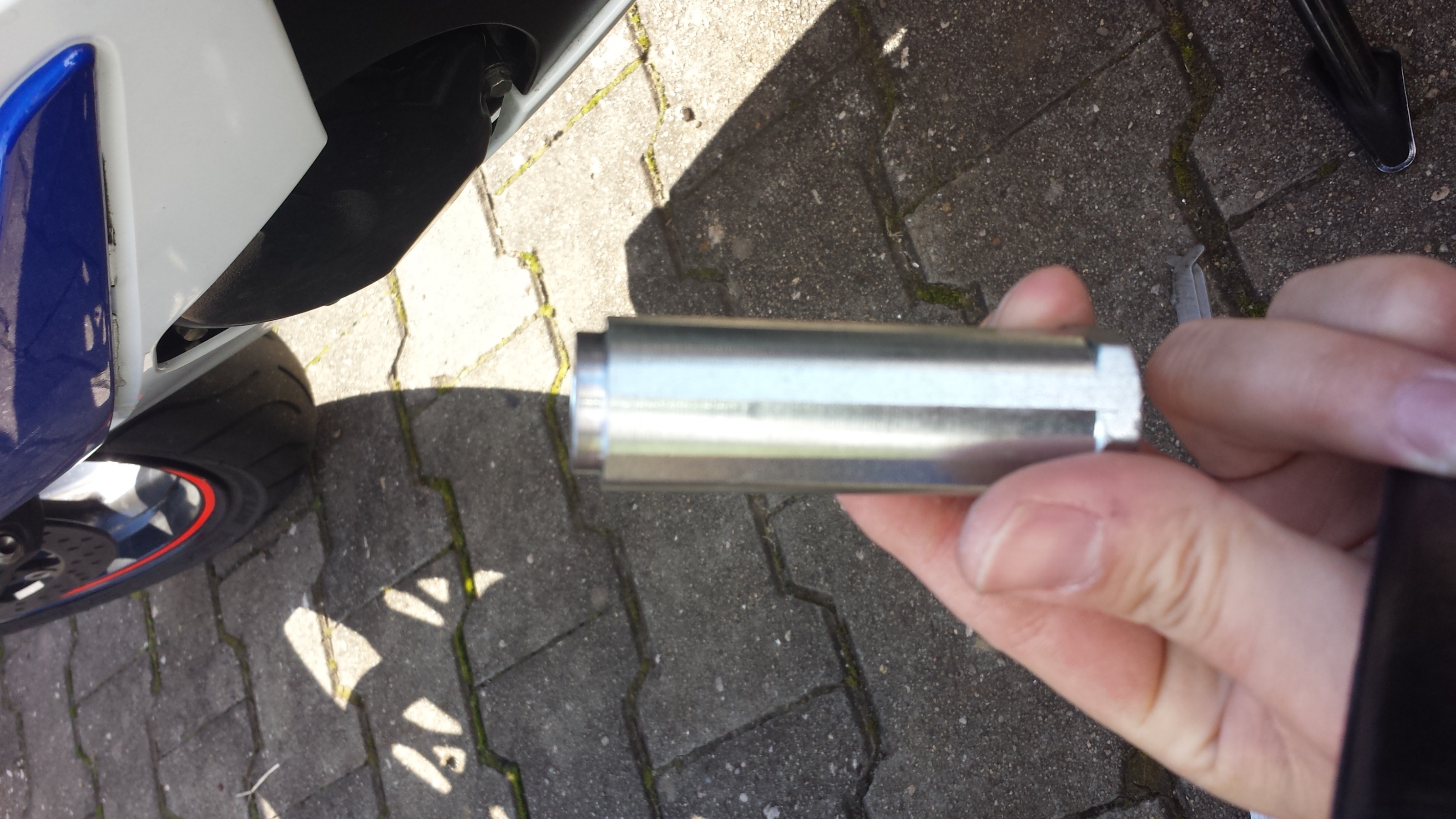

Hallo ! also ich habe jetzt mal Bilder gemacht :)
Hier sieht mann das die Hülse im Rahmen noch luft hat dadurch biegt sie sich beim aufheben vom Motorrad immer nach oben , wir haben sie am hinteren stück abgedreht damit sie das selbe Maß vom Schraubenkopf hat und nicht mehr auf der Schweißnaht innen anliegt.
Danach haben wir einen Steg auf die Hülse aufgeschweißt und ihn angepasst jetzt funktioniert alles einwandfrei :won:

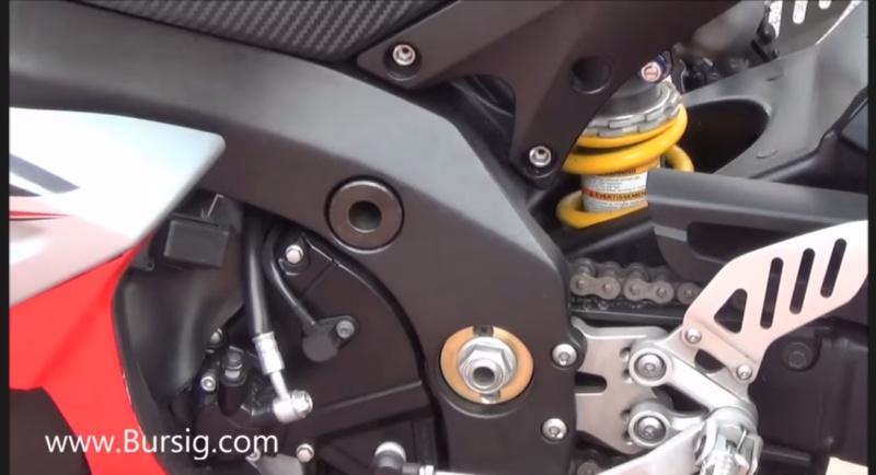

Hier einmal zum Vergleich die Hülse vom Bursig Zentralständer

irgendwie schaut es auf dem Fotos so aus , als wäre die Hüle etwas verbogen oder das Gewinde nicht richtig gerade reingeschnitten worden, nimm doch einen passenden Bolzen schraub Ihn rein und dann schau nach ob er eh im rechten Winkel steht.
Ich denke dass die Hülse nicht die Ausbohrung des Rahmen komplett füllen sollte sondern lediglich mit der hinteren Fläche plan am Rahmen anliegen sollte, durch das anpressen und den Drehmoment sollte die Maschine dort getragen werden und vor allem nicht wackeln, wenn diese aber nicht plan anliegt, sondern zum Beispiel durch ein falsch eingebohrtes Gewinde nur ein Viertel der Fläche zum Anliegen hat, dann kann ich mir vorstellen dass es seine Wirkung verfehlt, denke dass das dann auch punktuell für den Rahmen schaden könnte. oder das Gewinde ist nicht tief genug geschnitten worden oder weiß Gott was! Aber ich würde das die Firma machen lassen, Fakt ist du hast alles so gemacht wie es in der Anleitung stand und das Ergebnis ist nicht zufrieden stellend!
