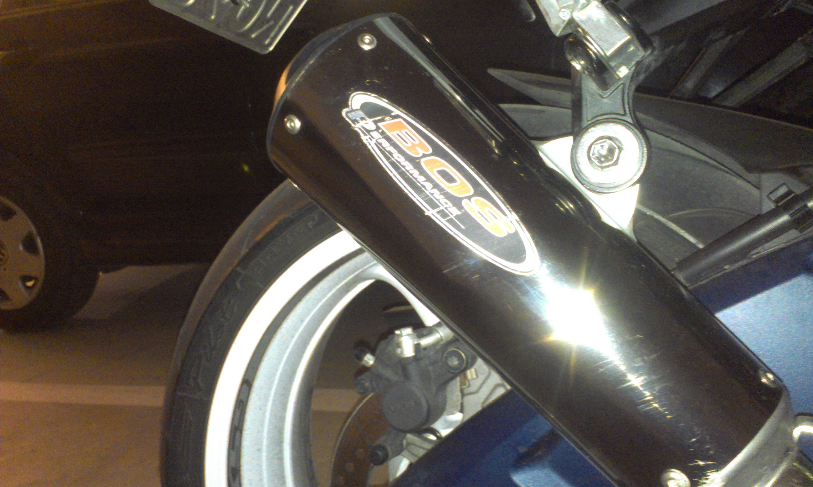

Servus,
ich hab folgendes Problem:
und zwar hab ich eine Delle und viele Kratzer im Auspuff, da es mich letztes WE geworfen hat..
Naja.. der Auspuff ist noch keine 100 km gefahren und es ist auch ärgerlich (naja eig. sollte ich froh sein, dass nicht mehr passiert ist)
Jetzt wollte ich wissen ob und wie ich am besten diese Delle und Kratzer raus bekomme??
Das BOS-Zeichen könnte man ja abmachen..
Hoffe man sieht die Delle und die Kratzer. Die Delle ist in dem Bereich von dem S.
Vielen Dank im Voraus.

Also ich würd die glänzenden Teile mit feinem Schleifpapier mattieren, da sieht man
das abgeriebene nicht mehr, sieht auch gut aus.
Bei deinem schwarzen Pott bliebe nur nieten rausbohren, hülle abmachen, delle rausdrücken
und lackieren, denk ich...

delle heissmachen mit brenner und hoffen das sie von selbst wieder rausgeht... wenn du damit keine Erfahrung hast würd ich es aber lassen...

Dann zum spengler deines Vertrauens aber das wird wohl den Preisrahmen sprengen. ..
Due Kratzer im krümmer könnte man ausschleufen und polieren aber die delle ist kritisch.
Gibts die hülle nicht einzeln zu kaufen?

ganz einfach ... hülle ab ... gut abschleifen, dann sich um die delle kümmer
erhitzen und etwas drücken
neu lackieren und BOS Aufkleber anbringen

Bos liefert Ersatzteile, frage mal bei denen an.
