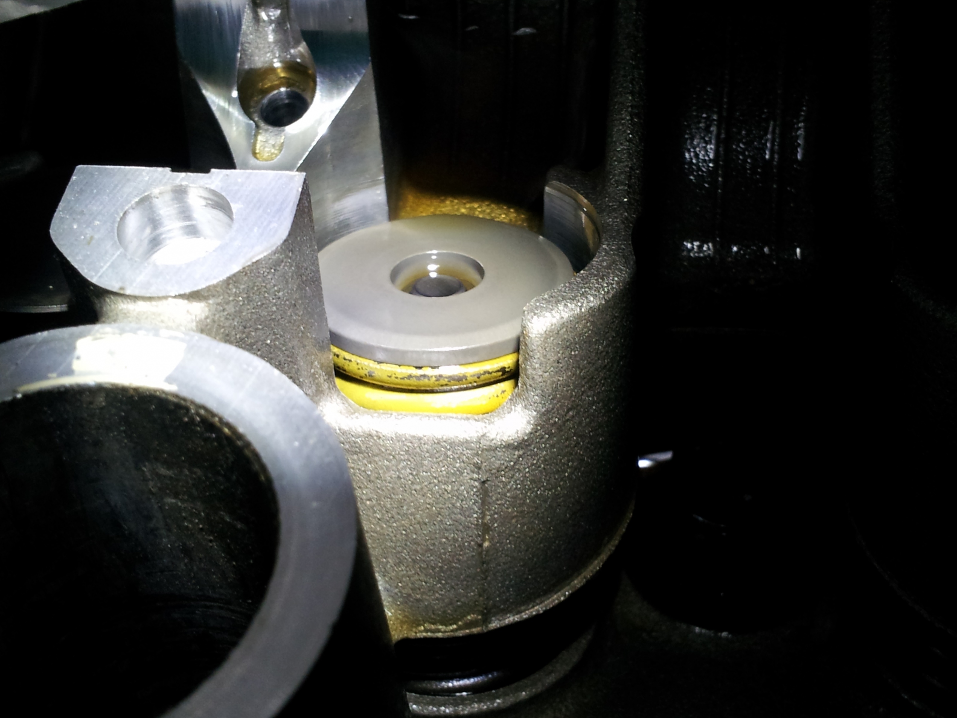

Kurze komplezierte Frage - Beim Einstellen der Ventile haben wir optisch festgestellt, dass die Ventilfedern teilweise bräunlich angelaufen sind und möchte von euch dankend wissen wer die gleiche Erfahrung gemacht hat bzw ob jemand die Ursache dafür kennt.. im Internet und Fachbuch konnte ich keine Infos bekommen
Alternativ kann ich ggf. auch ein Foto davon hochladen aber ich wollte euch erstmal das Wort gönnen, bevor ich hier den Medienmüll poste.

Ne ist umgekehrt, lieber ein Bild als tausend Worte! Denn braun ist nicht gleich braun. Kann man das braune entfernen oder der ist das fest?

Lässt sich mit leichtem Druck entfernen, jedoch ist der Belag nicht auf allen Ventilfedern gleichmäßig.. mal mehr mal weniger und ich beurteile die Farbe als Goldbraun

Zuerst als ich Braun hörte dachte ich an Kühlflüssigkeit im Öl-Kreislauf - Aber das trifft nicht zu, da der Farbton für mich schon gelblich ist. Kann es sein dass die Ventilfedern mal ausgewechselt wurden?

Die Ventilfendern wurden nicht ausgewechselt.
Es sind auch nur die Federn teilweise befallen - der Zylinderkopf sieht sonst echt super sauber aus.
Kann es sein, dass vermutlich sein die Ventilschaftdichtung platt sind?

Dann würde sie aus dem Entopf bläuen.
Hierzu den rechten Rückspiegel entsprechend einstellen, um die Endtopfmündung im Blick zu haben.

Stimmt, habe schon Hunderte von Ventilfedern erblickt, aber - gelbe - noch nie:)
Sieht aber aus meiner Sicht Motortechnisch völlig ungefährlich aus, also Entwarnung.

Das ist doch die ganz normale Farbkennzeichnung.
Die Vergaser SRAD hat gelbe Farbkennzeichnung an den äußeren Federn.
Und ich glaube orange an den inneren. Und die Einspritzer (bzw die ganz letzten 1999er Modelle) haben noch ne andere Farbe. Fällt mir gerade nicht ein.
Keine Gedanken machen - einfach weiterfahren.
habe jetzt auf die Schnelle kein Bild der originalen gelben Feder.
Aber so sieht das eben aus.

Hahha - wenn das echt die Farbkennzeichnung ist, dann Schande :)
Cool dann ist ja alles schick, habt vielen dank und nichts für ungut meine Herren..
