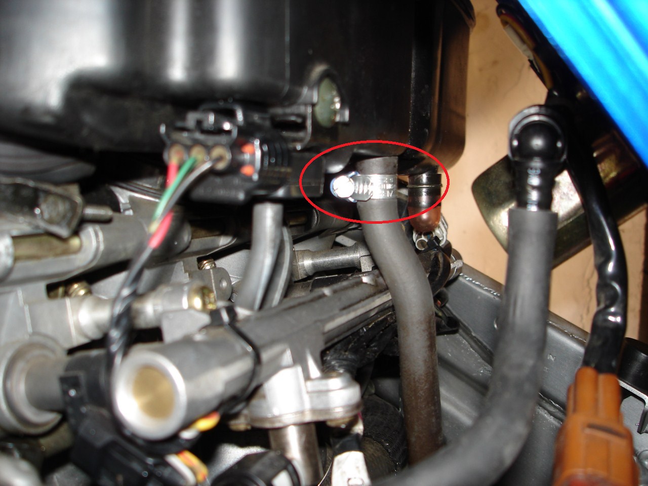

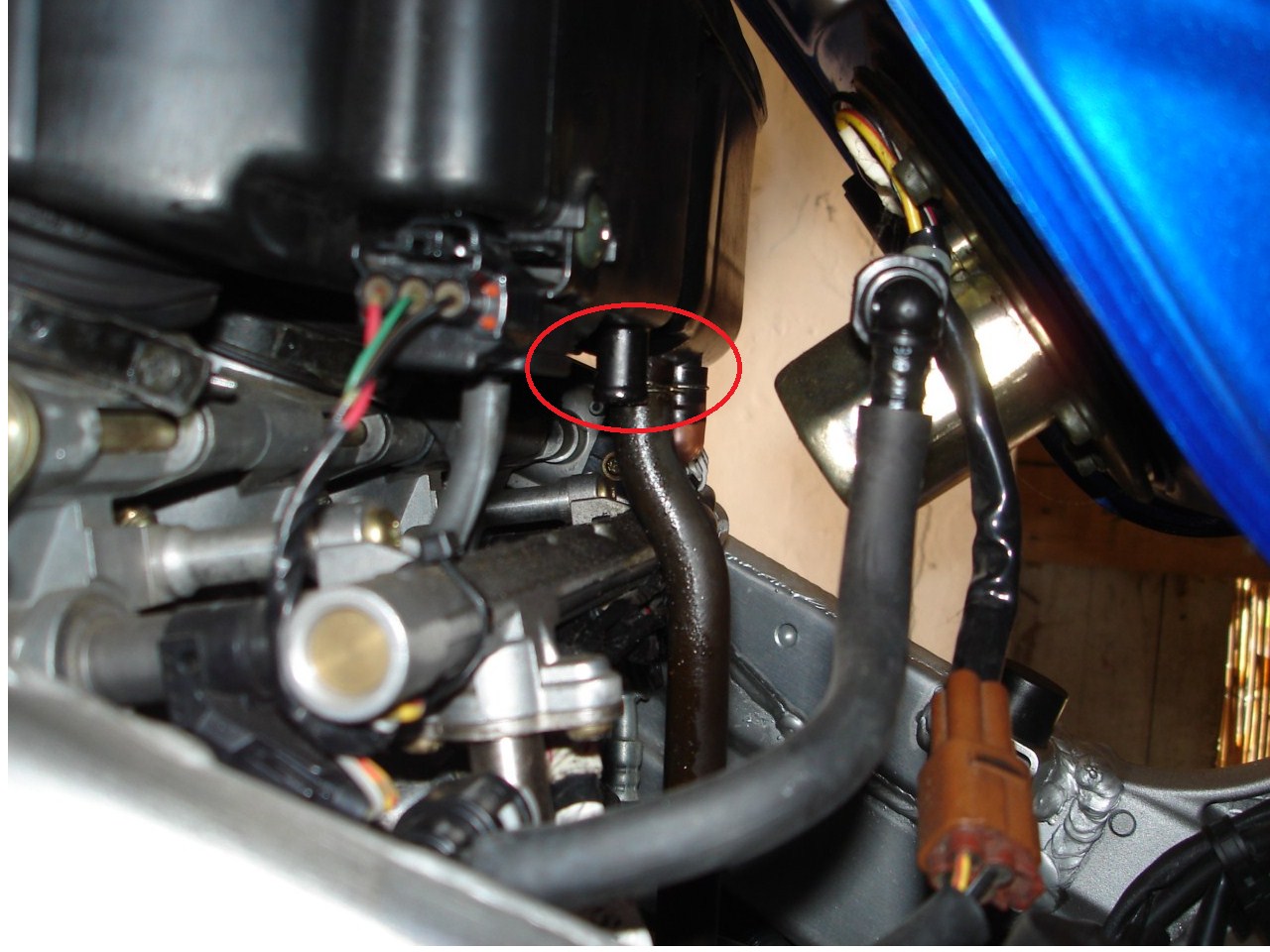

Naabend Freaks,
habe den Übeltäter heute entdeckt als ich den Tank hochgeklappt hatte. Es war ein Schlauch (zur Entlüftung denk ich mal), der sich dank ner ziemlich mickrigen Federschelle gelöst hatte. Habe ihn jetzt mit ner richtigen Schelle festgemacht und das Problem beseitigt.

ich vermute mal er hat sich mit der Zeit und durch die Vibrationen einfach gelöst. Aber als ich diese mickrige Federschelle gestern sah wusste ich auch warum er sich löste. Jetzt sollte es definitiv halten.

ich denke mal der Schlauch wird über die Jahre auch ein wenig gealtert und nicht mehr in Topform sein, dann noch die Vibrationen und das war's dann. Ich denke mit der neuen Schelle sollte es den Rest des Motorradlebens halten. Ist ja auch nicht mehr das jüngste Mopped :D

kann es sein das das die Entlüftung des KW Gehäuses ist? Wenn unverbrannter Sprit in der Ölwanne landet könnte es knallen. Müsste man mal das WHB welzen da sind iwo die Pläne für die Entlüftung wo was ist.

Habe auch nicht so den Plan davon aber würde auch sagen das es der Schlauch des KW Gehäuses ist. Der Schlauch geht halt in den Luftfilterkasten und die entstehenden Gase werden wieder mit angesaugt/verbrannt. Da der Schlauch ab war sammelten sich die Gase dort und haben sich irgendwann entzündet, war auch nur 2mal und immer in ner Ortschaft wo ich langsam gefahren bin. Ich denk mal bei der langsamen Fahrt wurde einfach nicht richtig durchgelüftet unterm Tank.
