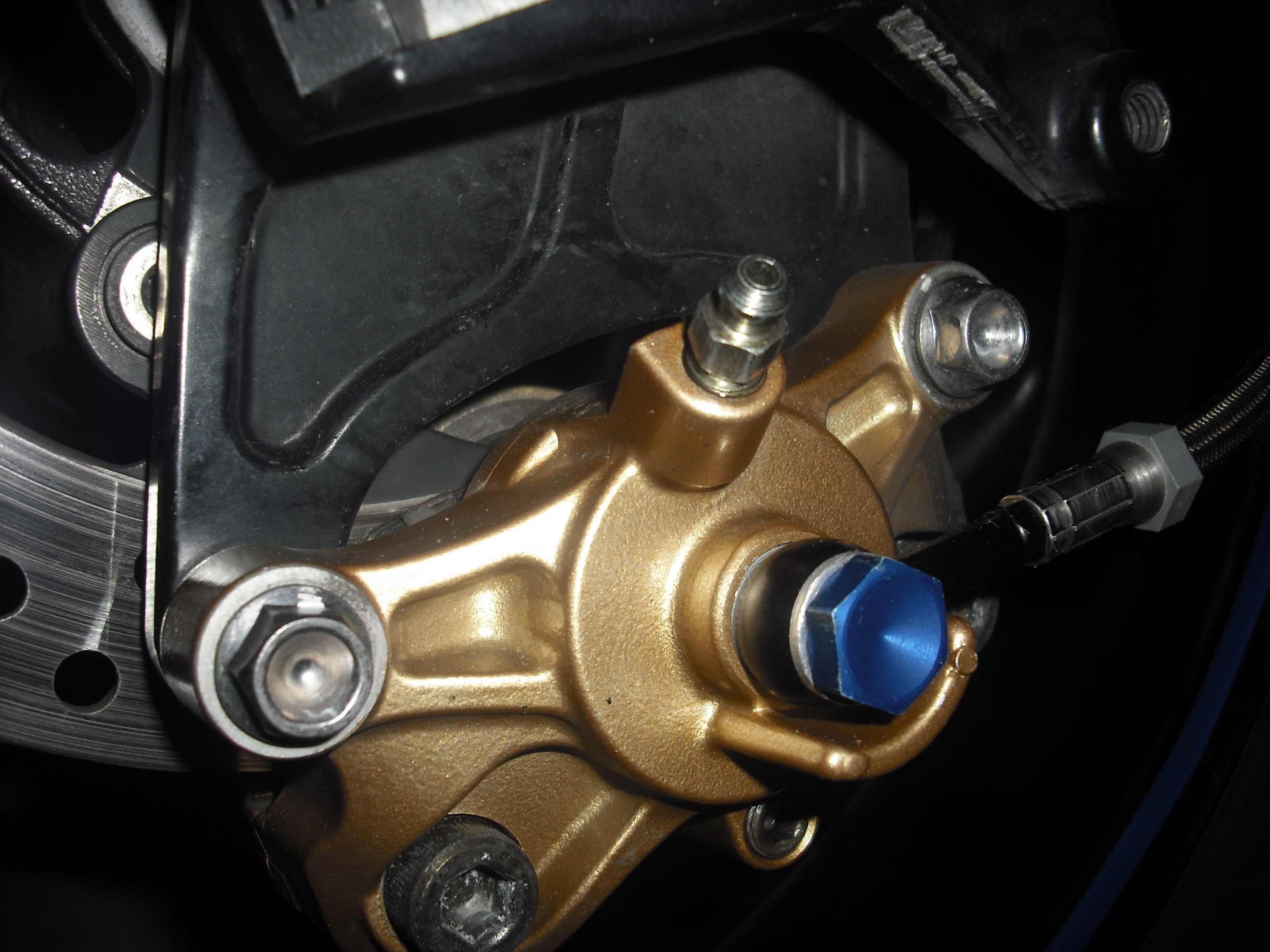

Hallo Zusammen,
habe gestern Stahlflexleitungen verlegt.
Ging alles gut und das Entlüften hat auch auf Anhieb geklappt.
Heute habe ich nochmal nachgeschaut ob alles dicht ist und mir ist aufgefallen, dass am hinteren Bremssattel die Entlüftungsschraube undicht ist.
Ist zwar nur ganz wenig Bremsflüssigkeit, aber normal ist das ja nicht.
Habe gestern die Schrauben extra sauber gemacht um dass zu überprüfen.
Also kann man ausschließen, dass die Bremsflüssigkeit noch von Gestern ist.
Meine Frage wäre, ob dass an der Schraube liegt oder am Bremssattel?
Und wird es dicht wenn ich die Schraube ersetze?

Hmm, denke nicht, dass die undicht ist, sieht mir nach minimalem Rest aus, der beim letzten Entlüften noch mit raus is.

Ne das kann nicht sein, da ich Gestern und Heute die Schraube sauber gemacht habe und es kommt trotzdem immer wieder Flüssigkeit raus.
Ist zwar minimal und der Druckpunkt der Bremse beibt auch aber sollte ja trotzdem dicht sein.

es kann sein das zwischen schraube und bremssattelschraubensitz schmutz sitzt, die dinger sind konisch dichtend

Neue Dichtungen hast du verwendet bzw. alle wieder rchtig montiert?

Würde auch sagen,dass die Schraube mal zu fest angezogen wurde und somit nichtmetrisch dicht ist!
Da kannste am besten ne neue Schraube besorgen um das zu prüfen!
