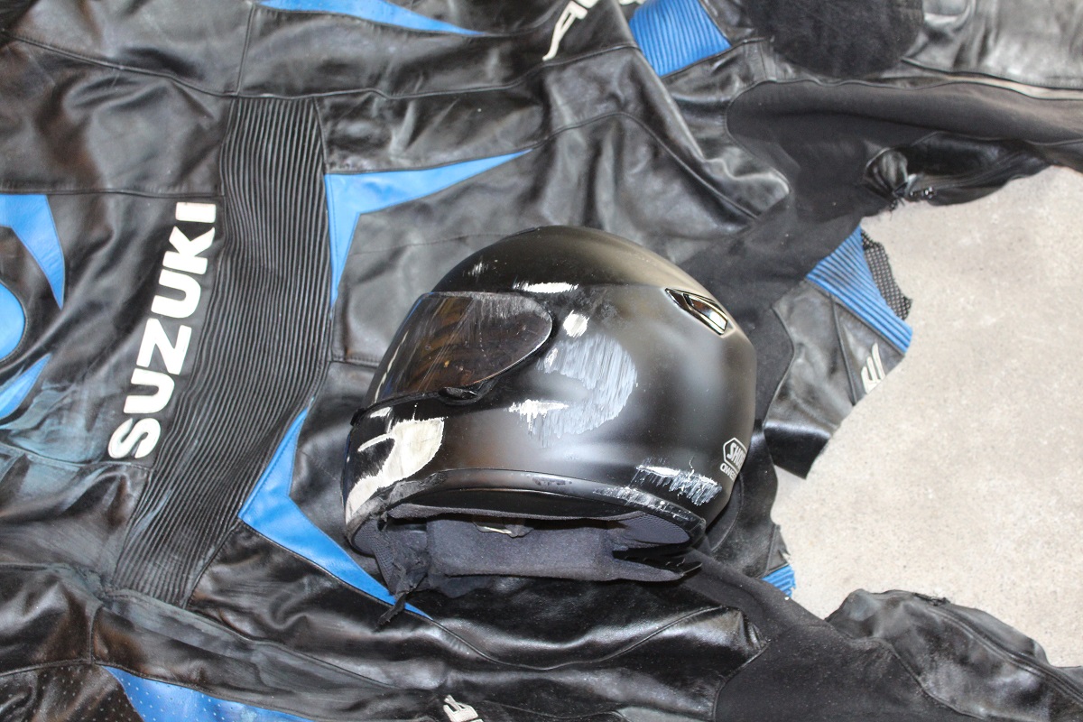

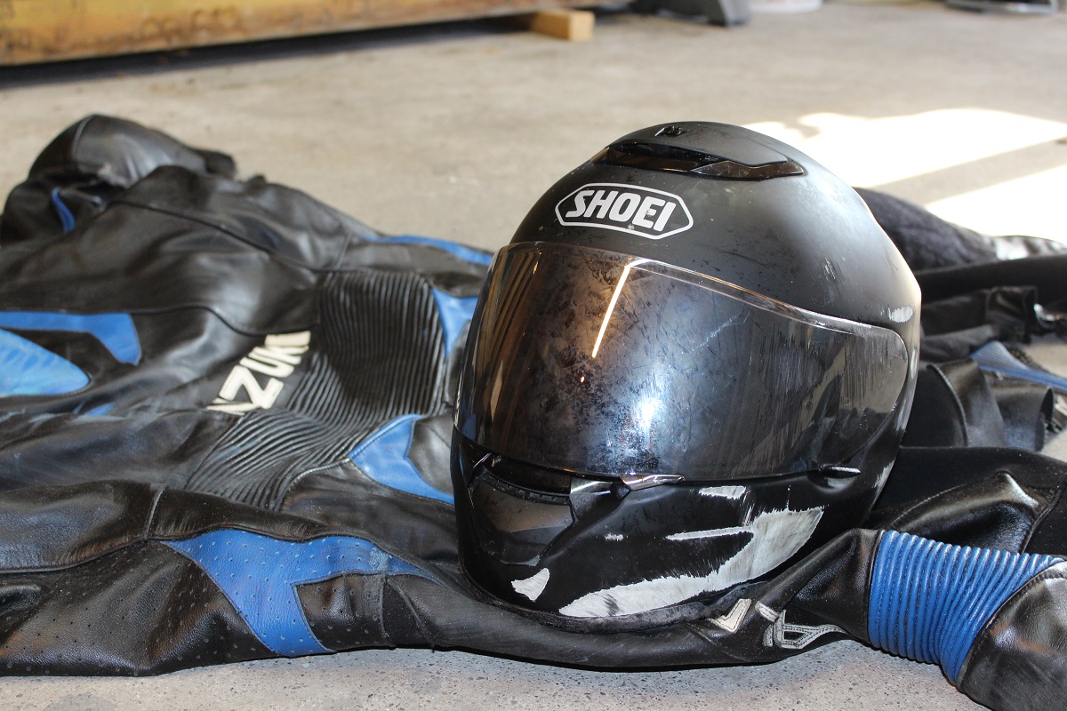

Helm:
Shoei Qwest
Gekostet hat mich der Helm vor glaube ich 2-3 Jahre noch 399 + gespiegeltes Visier bei Louis. Er passte mir echt gut und dachte mir den nehme ich, hab ein gutes Gefühl.
Beim Unfall hat er echt viel eingesteckt! lt. Rettung bin ich mit dem Kopf heftig aufgeschlagen, das erklärt auch wieso ich nichts mehr weiß und mein Nacken sehr weh tut. Helm hat deutliche Schleifspuren, aber keine Risse o.ä.
Fazit: Sehr zufrieden, mein nächster Helm wird wieder ein Shoei!

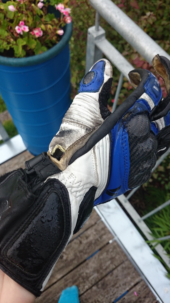

Handschuhe:
Vanucci Profi II
Preislich lagen diese damals bei Louis bei ~€100,- Habe sie mir nur gekauft da es die einzigen waren, die mir annähernd gepasst haben (recht große, dünne Hand mit langen Fingern). Hatte jedoch davor schon kein gutes Gefühl, da ich schon 1 Sturz mit einem Vanucci Kombi hatte...
Beim Unfall öffneten sich sehr schnell die Nähte und scheuerte an manchen Stellen durch, sowas darf einfach nicht sein!
Fazit: Totaler Mist in meinen Augen, wenn es ernst wird lässt der Schutz schnell massiv nach, im vergleich zu restlichen Kleidung hätte da nichts auf gehen dürfen! Hier kommen als nächstens auf jedenfall Held Handschuhe her!

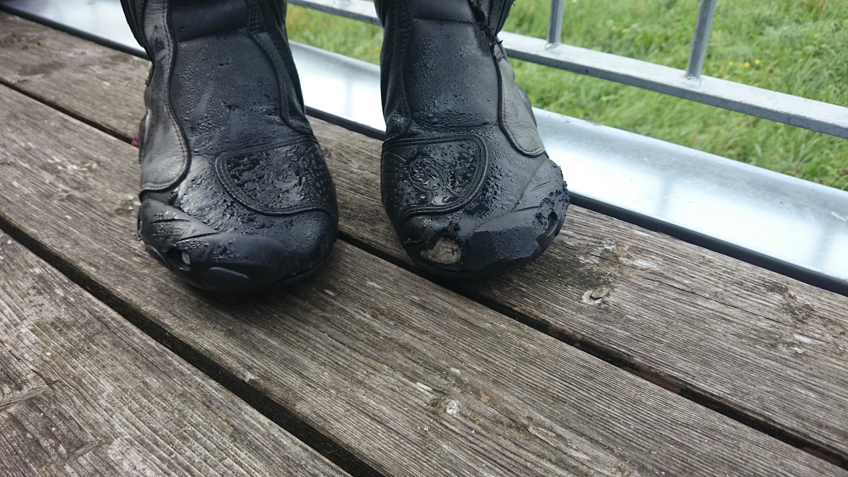

Stiefel:
Sidi B2 (wenn ich mich richtig erinnere)
Das waren meine 1. Stiefel die ich hatte, Preis lag damals bei ~€200,- bei Louis und sind nun schon ca. 5 Jahre alt und haben mich bei 2 Stürzen gerettet.
Gekauft habe ich sie mir damals weil sie mir gefielen, Preislich ok waren und der Name Sidi ebenfalls für Qualität steht.
Den Unfall haben sie auch wieder fast ohne Schalden überstanden, jedoch inzwischen einige Abschürfungen und nun auch 1 Loch, daher gehen sie nun in Rente!
Fazit: Sehr zufrieden, 2 mal sind beime Füße unbeschadet davon gekommen, werde mir wohl wieder Sidi Stiefel holen, wobei Daytona auch verlockend wären, wenn da der extreme Preis nicht wäre...

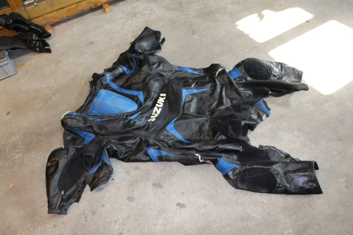

Lederkombi:
Alne Hellracer 1-Teiler Rennausstattung Rindleder
Lederkombi wurde nun glaub ich 2-3 Jahre alt, gekostet hatte er damals ~€1.600,- direkt bei Alne. Die beste Investition die ich je hatte! Es war natürlich eine Maßanfertigung, denn wenn man schon so etwas edles kauft, sollte es auch passen wie eine 2. Haut! Von der Qualität muss ich hier glaube ich nicht sprechen, zusammen mit Schwabenleder so ziemlich das beste was man für Geld bekommen kann.
Der Unfall überstand der Kombi eigendlich gut, ein paar Kratzer, aber keine Naht ging auf, nichts durch gescheuert und er hat mir definitif fast ein 2. Leben geschenkt! Habe eine sehr Starke Prellung am Rücken, ich bin mir ziemlich sicher, dass mit einem anderen/kleineren Rückprotektor (bei Alne eingenäht), es nicht bei einer Prellung geblieben wäre, und es ist einfach so das ein großteil der Protektoren verrutschen oder schon zu klein sind, dieser geht von Nacken, bis zur Ritze :P
Und auch sonst habe ich nach dem Unfall recht wenig abbekommen! Leider jedoch haben sie ihn bei der Bergung von oben bis unten auf geschnitten um mich raus zu bekommen ;( Also ist er nach einem kurzen Leben reif für den Müll...
Fazit: Einfach Top, auch mein nächster Kombi wird ein Alne, dann aber ein Toxic oder ein Racing Extreme in Kängurleder.
Klare Empfehlung für jeden, vom Preis nicht Abschrecken lassen, Anfangen tun sie bei ca. 1400,- und für ein Top Modell im Winter (gibt da immer ein guten Rabatt) zahlt man dann etwa 1.800,-!

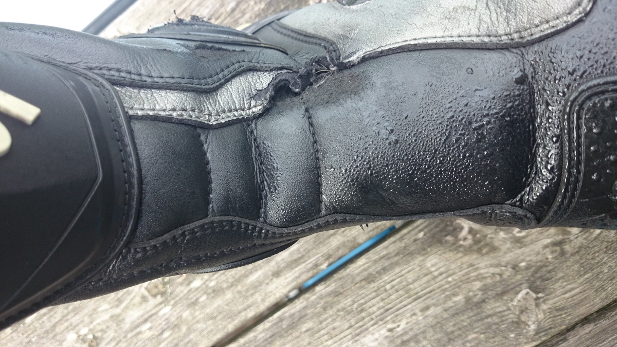

Handschuh:
Probiker PRX-7 handinnenseite übergang zum Daumen durchgescheuert, jedoch keine Verletzungen
