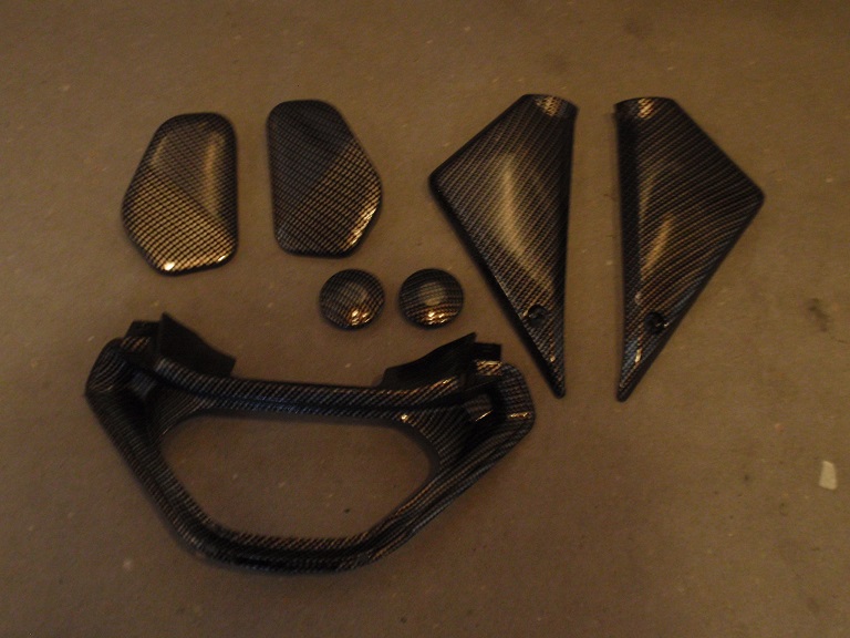

da die bandit meines sohnes von einem Auto umgefahren wurde, muss man einiges machen .... daher hab ich gleich mal ein paar teile mit wassertransferdruck bearbeitet .... nicht perfekt, aber viel schöner, als 20 jahre alte kunststoffteile ...

sieht doch gut aus, wie und wo gemacht

Auf den Fotos komt die Arbeit SUPER rüber, sehen wirklich Quantensprungmäßig aus gegenüber alten Kunststoffteilen!!
Mußte die Oberfläche der alten Kunststoffteile vorher bearbeitet werden? Wenn Ja, wie sieht die Bearbeitung aus?

Hab mir ein starterset gekauft und mit ein paar alten teilen herumprobiert.
Versuch und Irrtum .... bis man die Zeiten und die Technik so halbwegs drauf hat
Gemacht bei mir in der Küche mit verschieden großen Wasserbehältern
Vorbereitung: teil an schleifen, reiniger/entfetter drauf, Kunststoffprimer drauf, schwarz lackieren, dann tauchen. 2 x klarlack, schleifen, 2 x klarlack und nochmal schleifen, dann nochmal klarlack
Ist zwar ziemlich viel Arbeit, aber es lohnt sich und mein Sohnemann ist begeistert .....und will noch ein paar 'carbonteile' :-)

Also machst du das ganz selber im Wasserbecken ?

@rhoischnook: denke, ich mach's lieber selbst - sonst brauch ich eine neue Küche :-)
@biggame: ja, vier verschieden große Kunststoff Becken .... vom ehemaligen Becher für Kartoffelsalat über eine gefrierbox bis zum 600 x 400 x 200 mm Kunststoffbehälter - je nach Größe des bauteils

Wie ist das wenn man einen Druck verhunzt? Bekommt man das Zeug wieder ab ?
Eigentlich muss man das Teil dann nur trocknen lassen, danach wieder schwarzen Haftvermittler neu auftragen und dann kann man es nochmal machen, beliebig oft.

Also kann man die Folie nicht wieder ablösen wenn sie noch feucht ist ?

Teile der Folie bekommt man wieder mit Verdünnung oder ahnlichen ab.
Aber wie schon geschrieben muss die Oberfläche neu gemacht werden.
Mein Vadder macht das auch schon seit Monaten daheim.
Inzwischen kann er das richtig gut.

Du, es ist wirklich kein Problem: verhunztes trocknen lassen, anschleifen, schwarz lackieren und nochmal tauchen - das war`s ..... und wenn du`s 100 mal machst, klappt`s - außer, dass das teil dann doppelt so dick wird :-)
