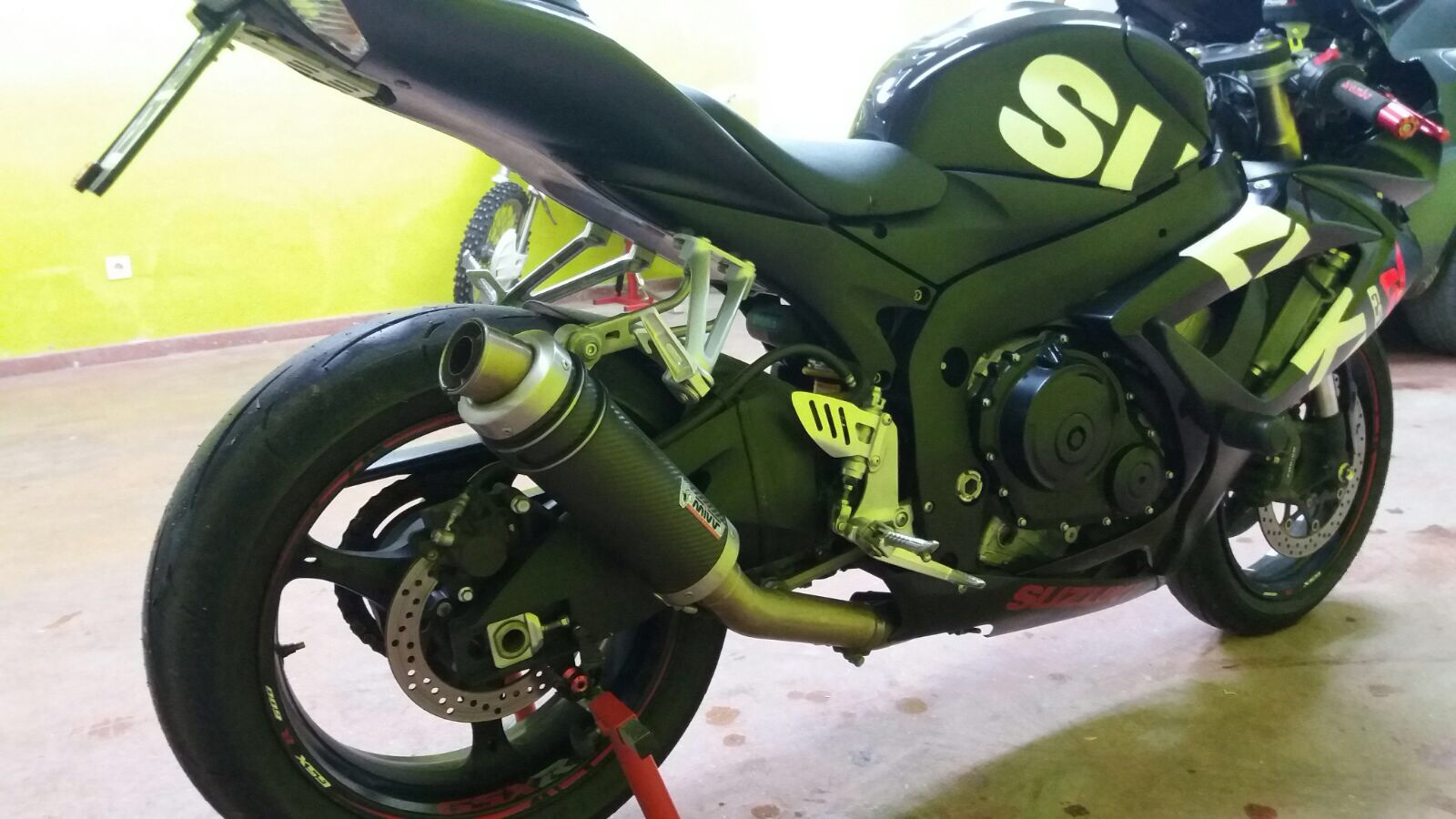

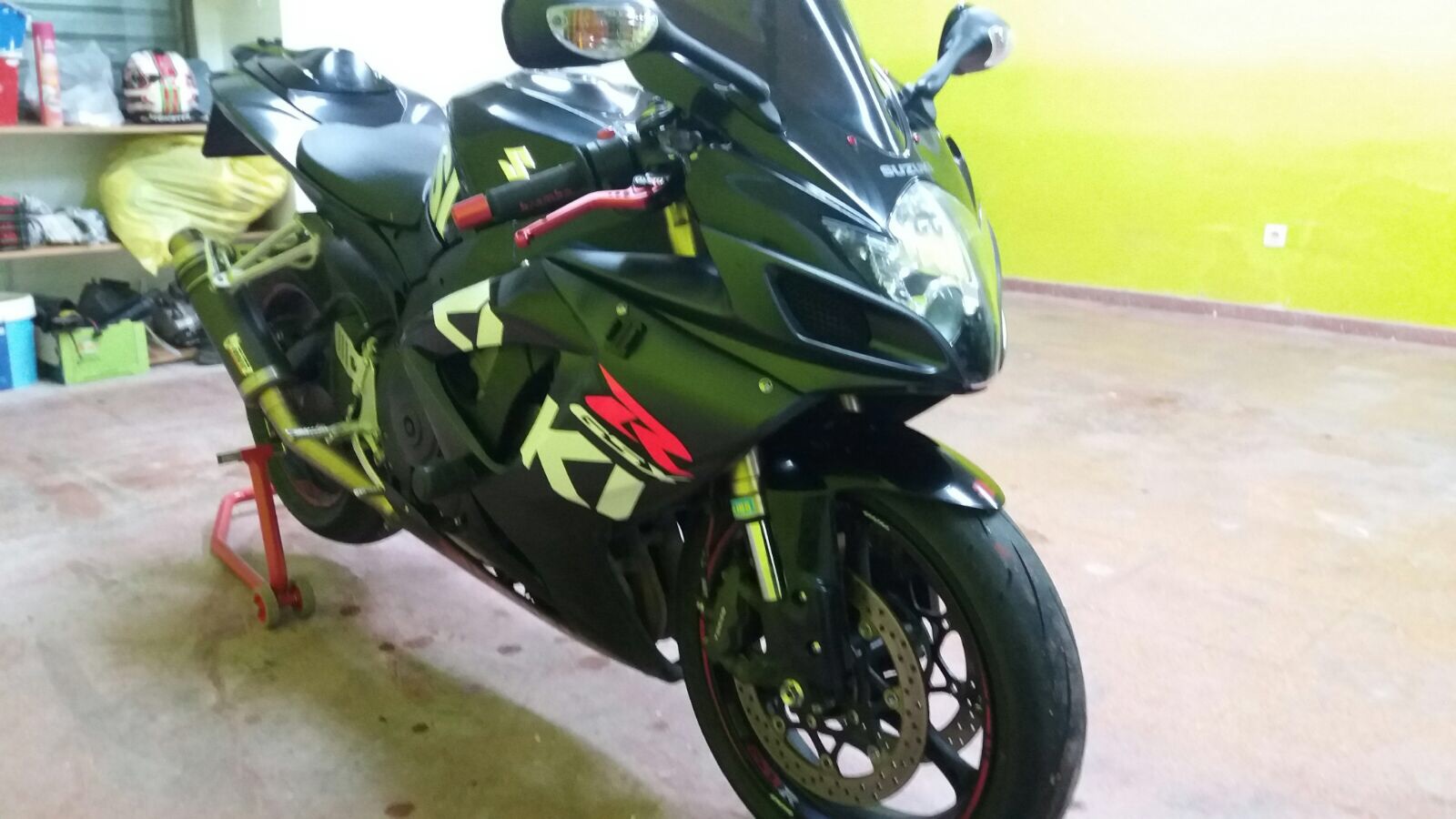

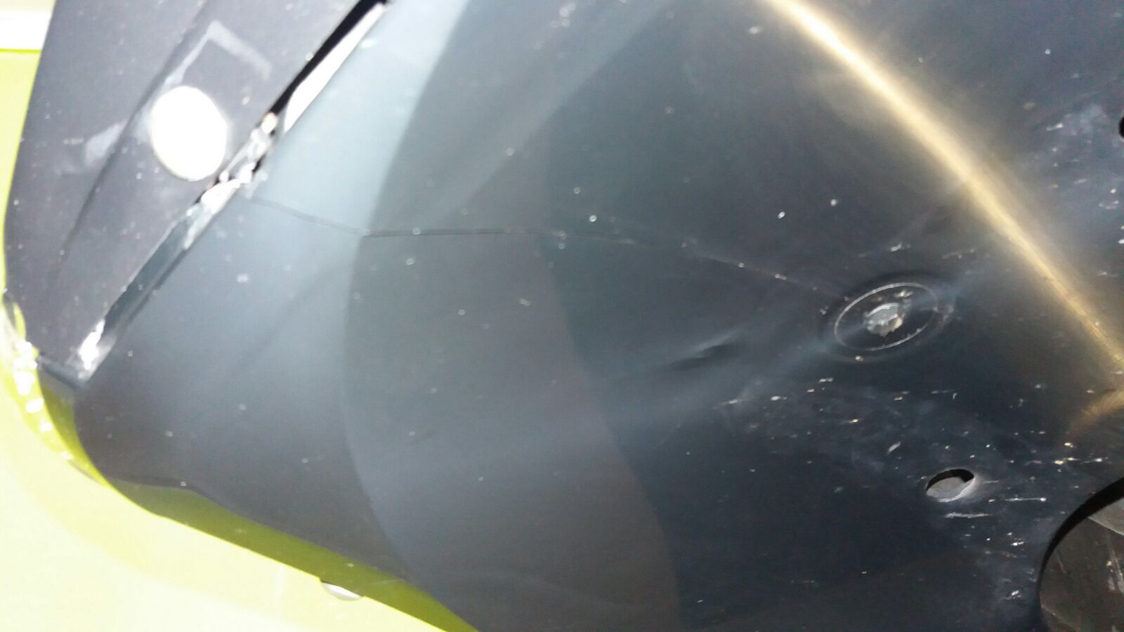

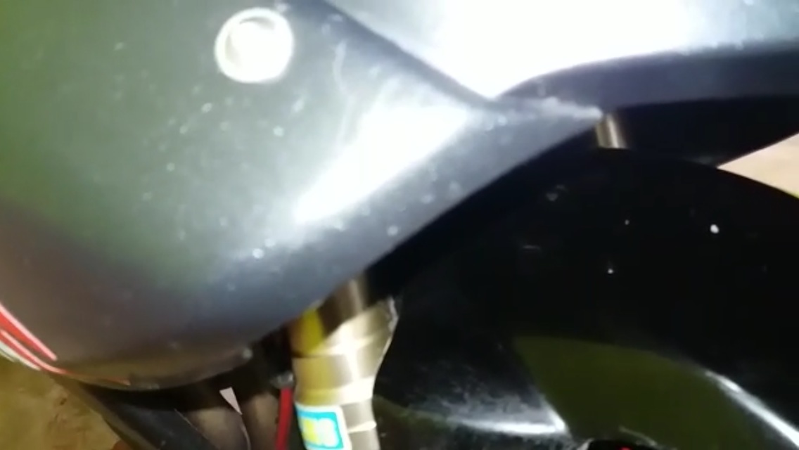

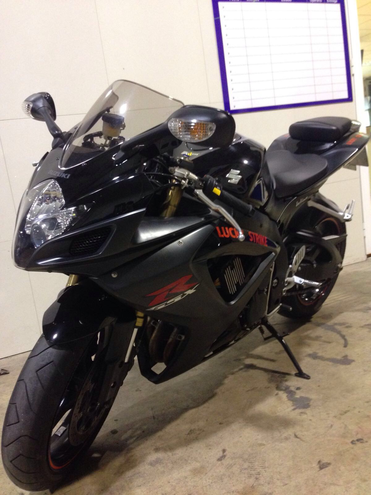

Möchte mir gerne folgende Gixxer (Fotos) (12tkm, 3te Hand, 2x auf der Piste gewesen, kein Checkheft, 4500€) kaufen und habe gestern die angehängten Fotos und ein Video bekommen. Zu sehen sind Kratzer vorne links an der Front und ein Riss unterhalb der Front - über dem Reifen. Wie kommt man durch normalen Gebrauch an solche Macken? Der Riss könnte theoretisch auch durch zu festes Anziehen entstanden sein da der Riss in der Schraube mündet, aber wie können dort vorne an diese Ecke Kratzer gelangen? Für mich scheint es so als ob da mal was mehr kaputt war und alles bis auf übrig gebliebenen Teile getauscht wurde. :confused:
Verkäufer sagt: alles gut. Kein Um oder Unfall gehabt.
was haltet ihr von dem Angebot und den Mängeln. Soll ich mir Sorgen machen? Auf was sollte ich noch achten bzw ich fragen?

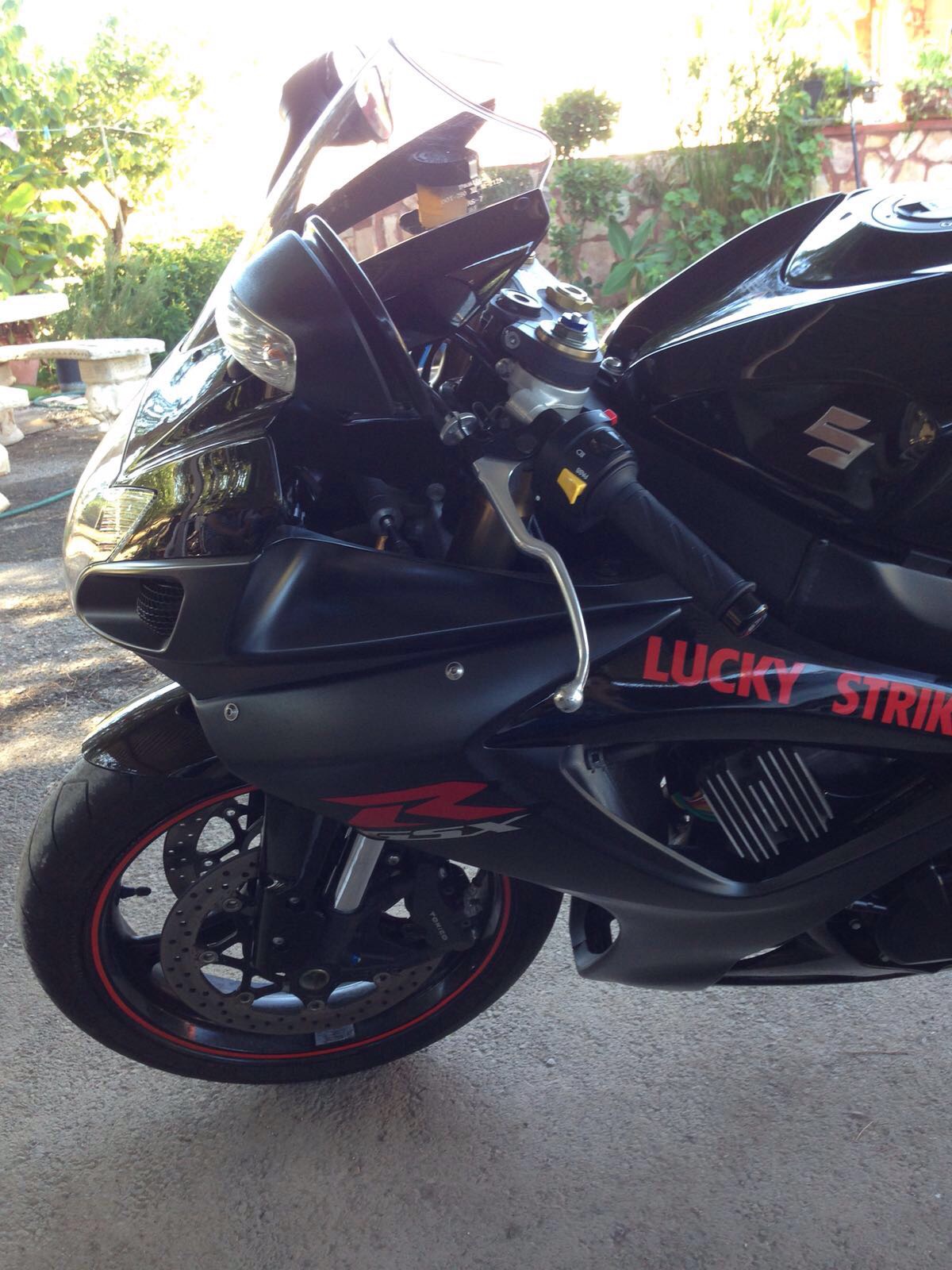

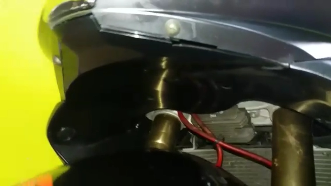

Würde ich nicht kaufen.
Grund:
1) Ob der Service regelmäßig gemacht worden ist, lässt sich nicht mehr feststellen.
Besonders der 1. Service ist wichtig.
2) Mit 12tKm schon drei Besitzer gehabt ... das hört sich für mich nach einem "Streuner" an, den niemand haben will.
3) Gefühlsmäßig würde ich lieber nach einem Bike schauen, das weniger Besitzerwechsel mitgemacht hat und über
ein ausgefülltes Serviceheft verfügt.
Eine höhere Kilometerzahl würde ich dabei akzeptieren.

3 Besitzer bei 12k km finde ich auch heftig und etwas seltsam. Dazu die Risse etc. Würde ich nicht kaufen.

Gibt auch leute die wenig fahren, und 3 Besitzer in 10 Jahren... klar 1. Hand wäre schöner, aber muss nichts heißen.
Aber 700km Anfahrt wäre mir zu viel.

700 Km Anfahrt ist schon ok, aber da MUSS im Vorfeld alles geklärt sein und sämtliche Zweifel an der Maschine nahezu ausgeschlossen werden.
Da muss schon eine ordentliche Portion Vertrauen zum Verkäufer herrschen...

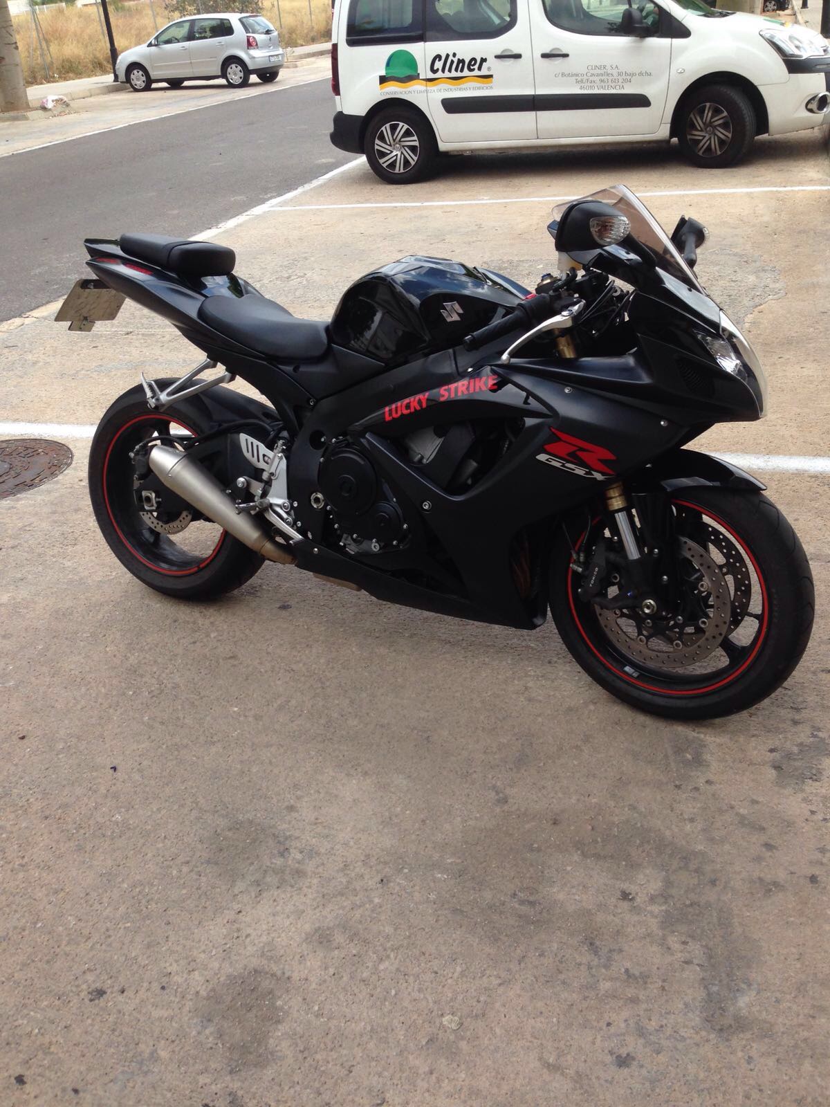

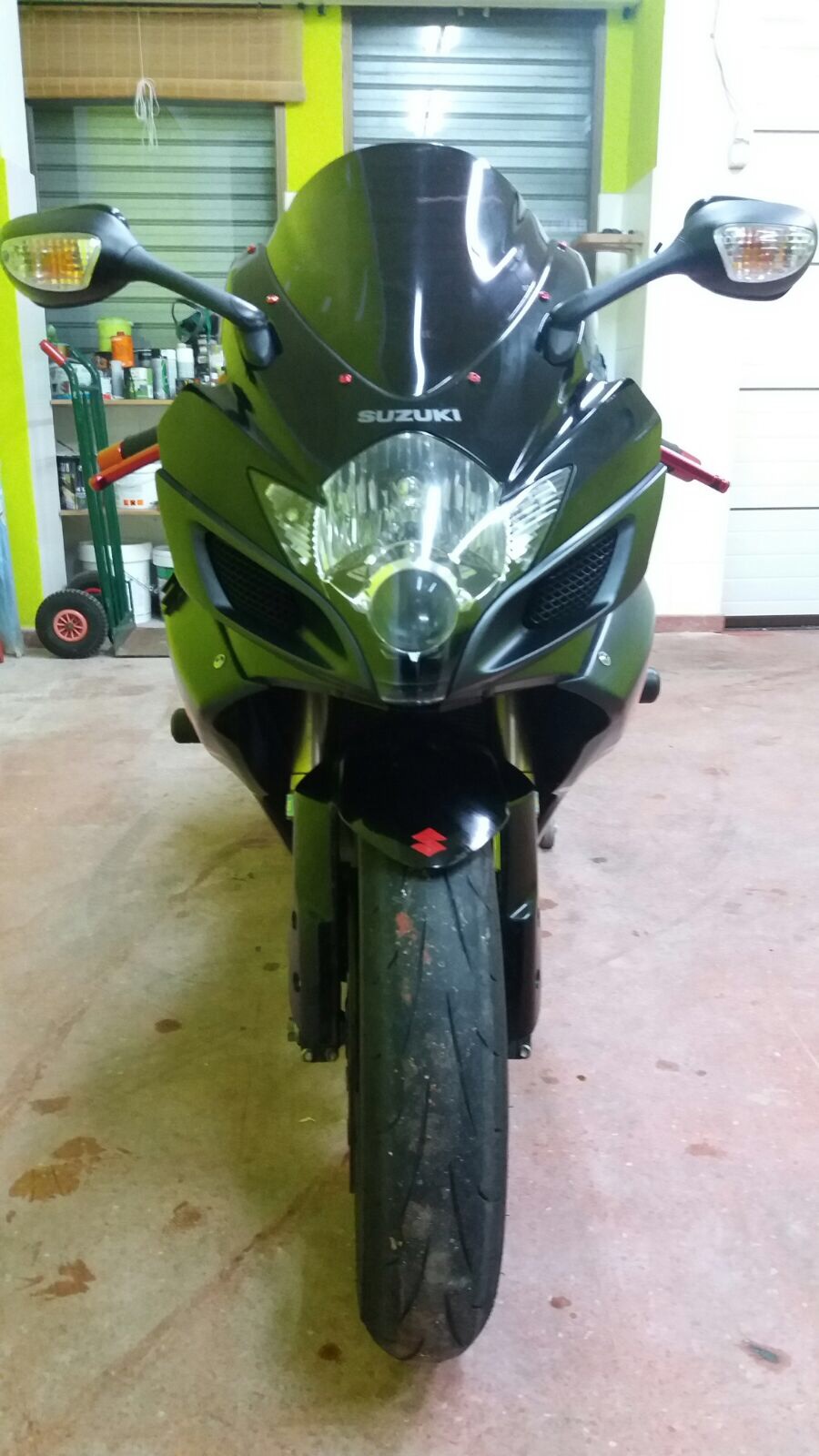

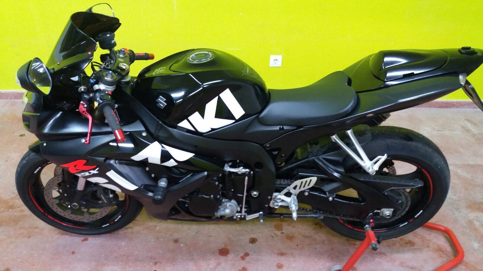

Schaue mir gerade eine andere Suzi an. Angeblich alles perfekt. 2.hand 13.000 um/unfallfrei und und und.
Jetzt habe ich gerade Bilder bekommen.
An sich (bis auf diese überflüssigen Kippenaufkleber) alles gut. Keine Mängel feststellbar.
Der Kupplungshebel sieht mir allerdings etwas krumm aus. Kommt mir das nur so vor? Habe gerade gegoogelt, kann's aber nicht wirklich bestätigen ob die krümmung so seien soll oder nicht :/

Mh, sieht ein bisschen weiter nach vorne geschwungen aus wie bei meinen, aber kann auch ne "optische Täuschung" sein. Und wenn ansonsten keine Spuren vorhanden sind, würde ich mich daran nicht aufhängen.

Im Vergleich zum Bremshebel sieht der aber wirklich nach vorne gebogen aus :confused:
Gast17883
Lass dir mal die "Innenseite" vom Kupplungshebel ablichten. Könnte sein, dass beim rückwärts Rausschieben/"Lenkeinschlag" der Hebel z.B. am Garagentor/Laufschiene oder so hängengeblieben ist...

Der Kupplungshebel ist verbogen.

Wenn die Leute denn wenigstens ehrlich wären, würde mir ja selbst ein umfaller nicht stören.. aber diese Aussagen a la "Maschine ist wie neu" hat keinen Kratzer und ist perfekt. Um dann im Endeffekt solche Sachen wie diesen Kupplungshebel zu sehen. Da krieg ich Plack!
Das ist jetzt mindestens schon das 18te Motorrad welches angeblich un/umfallfrei ist an der ich Macken, Dellen, und Indizien des Gegenteils finde. Und das alleine durch Fotos... Da verliert man doch irgendwann den Glauben. :püh
