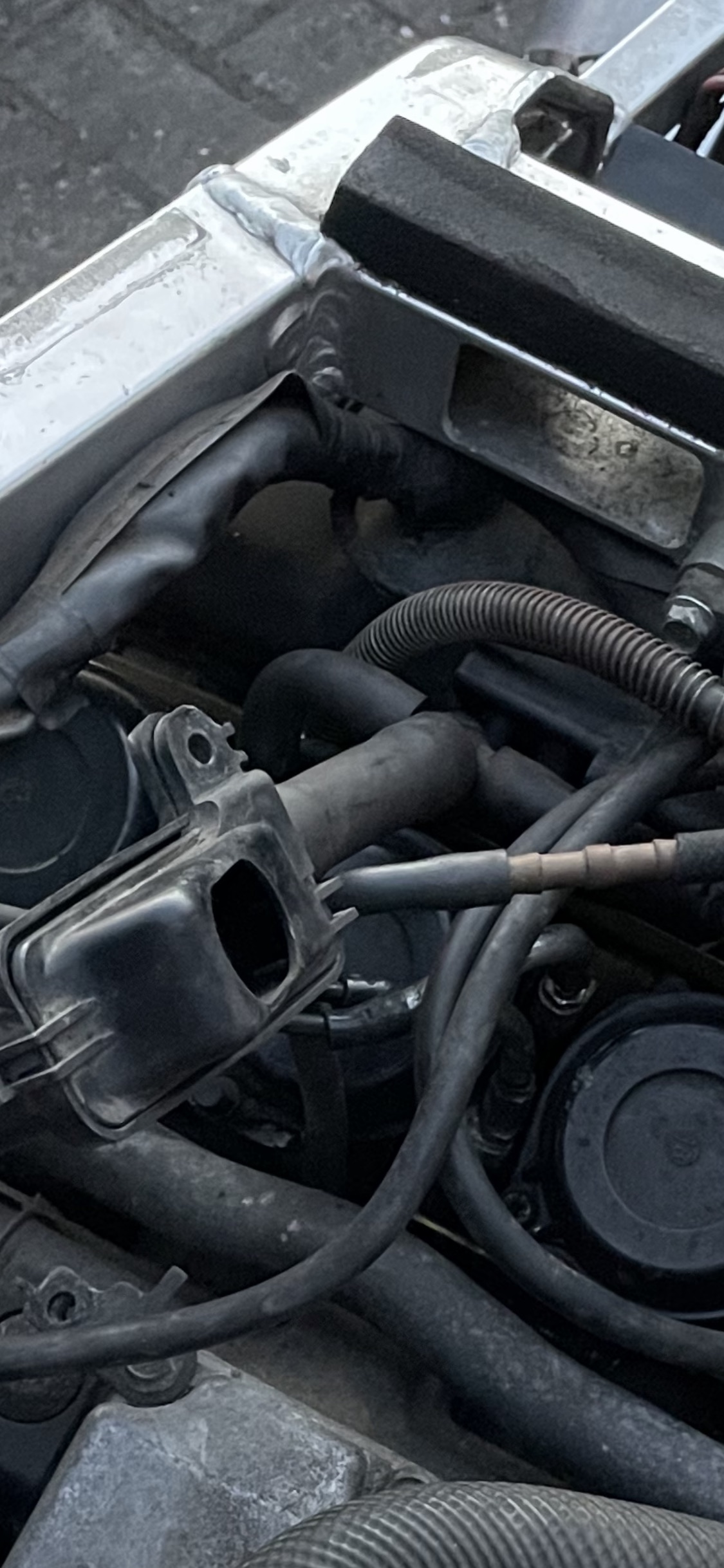

Hallo Zusammen,
ich bin neu hier, also entschuldigt falls dieses Thema schon existiert. Über die Suche habe ich nichts gefunden. Mein Name ist Lars, ich komme aus dem schönen Dinslaken (NRW) und bin seit kurzem Besitzer einer GSX-R 750 W (GR7BB) vom Baujahr 1992. AKtuell wird das Gerät komplett zerlegt, (der Vorbesitzer leider ordentlich geprutscht) um Sie dann Stück für Stück "neu" (als Naked Bike) aufzubauen.
Nun folgende Frage:
Unter dem Tank kam mir folgendes Bauteil (siehe Bild) lose unter dem Tank entgegen. Laut Netz ist es die Filterdose unten mit der Teilennummer: 13800-27E00-000
Kann mir jemand sagen ob das eine Be- oder Entlüftung des Vergasers ist, ob da ein Filter reingehört, wenn ja welcher, und wo das Bauteil eig. befestigt wird?
Vielen lieben Dank.
Lars

Das ist das Filtergehäuse für die Vergaserheizung. Wird rechts neben dem Deckel der Kurbelwellenentlüftung angeschraubt.

Super Danke. Da muss sicherlich ein Filter rein oder?
