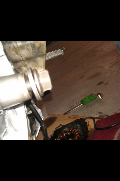

Hi,
eine Frage von nem Kollegen:
Ist das normal das sich diese Schraube "siehe Bild" nicht weiter reindrehen lässt.... oder muss das so? Motorrad ist eine SRAD 600
Christopher
Normal sitzt ja noch das Polrad auf dem Kurbelwellenzapfen, weil das nun bei dir fehlt ist die Schraube zu lang fürs Gewinde.
