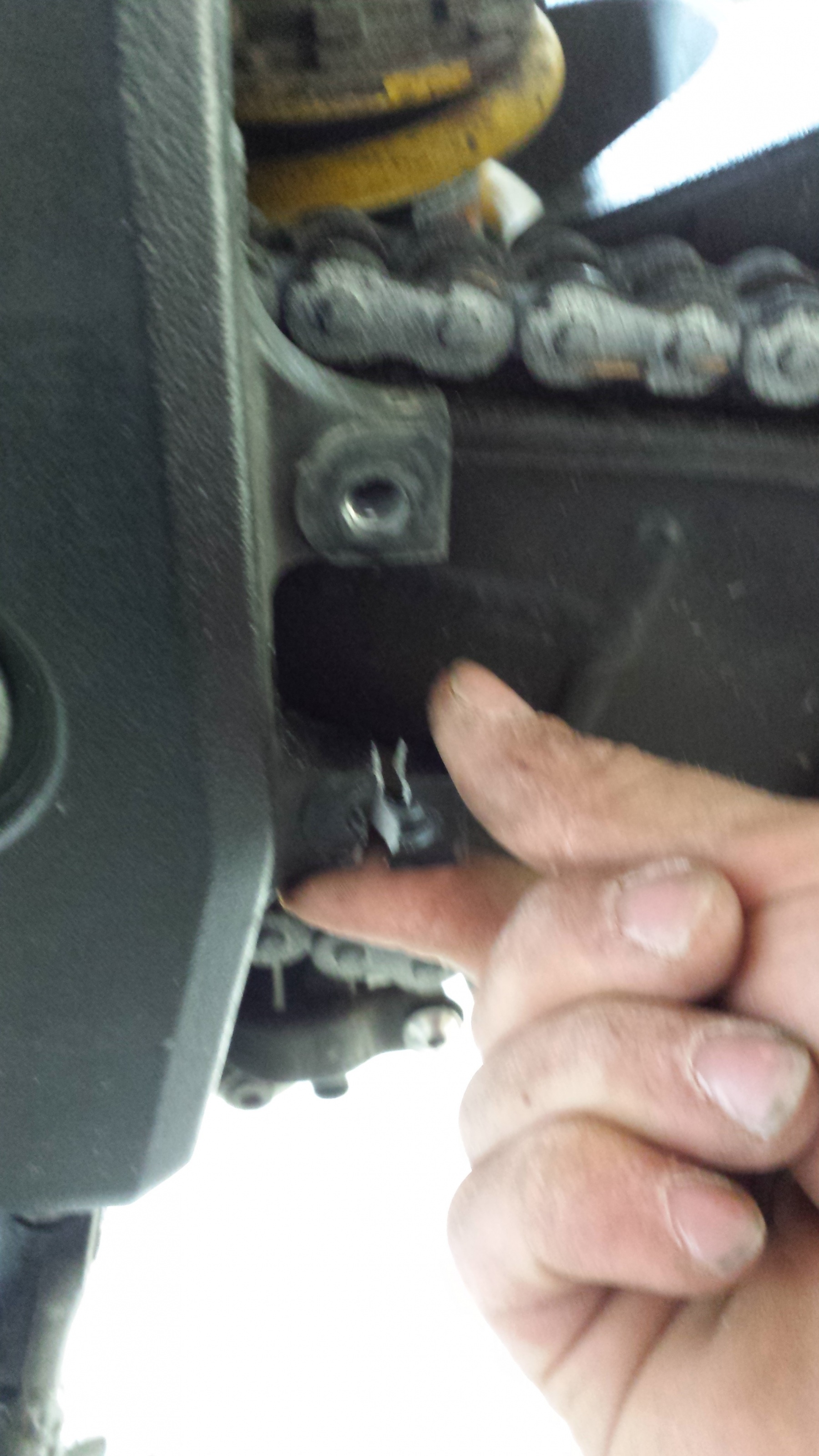

Sers Gixxer-Freaks!
Habe mich diese Woche mit meiner K4 abgelegt. Dabei hat wurde die Linke Fußraste verbogen und mir eine der beiden Aufnahmen am Gewinde abgerissen! -.-"
Gehe davon aus das es Alu Spritzguss ist! Also leider sehr schwer zu Schweißen! Habt ihr evtl. ein paar Tipps bzw. Ideen !? Abgebrochen war es leider schnell...
Lg Chris!

Das kann, wenn überhaupt, nur ein Profi schweissen. Schlimmstenfalls ist ein neuer Rahmen fällig...
Gast6303
da muss ein profi ran die sich mit schweißen auskennen ! der sagt dir was zutun ist . alternativ müsste der halter am rahmen bündig abgeschnitten werden und etwas neues angebrahten werden , aber erstmal lassen wir die kirche im dorf und schauen mal .

Oh man, das sieht nicht gut aus!
Genau das gleiche hatte ich mit meiner Speed Triple vor einem Monat. Und genau dieser kleine Schaden hat mir komplett das Genick gebrochen und hat es bei mir zum Totalschaden gemacht.
Wenn du einen finden solltest, der das schweißen kann, hast du immer noch keine Garantie, dass es wirklich hält. Mal davon abgesehen, dass es nach dem Gesetz verboten ist. Ansonsten bleibt dir nur ein neuer Rahmen. Aber wenn du nicht selber die Möglichkeiten hast, alles umzubauen, wird es auch nicht günstig.

Lag mir auch auf der Zunge. Flüssigmetall und gut! Es sei denn du hast bei dir einen Aluschweisser an der Hand. Geht beides.

Vom Rahmen schweissen lassen die meisten die Finger....
Ärgerlich ist es auf jeden Fall.
Ggf. die Naht komplett entfernen und ein neues Stück in den Rahmen setzen

Fahr mal zu nem Fensterbauer o. ähnlichem, die können sowas schweißen, wenns gut gemacht ist merks auch der TÜV nicht.

Mir ist die rechte Fußrasten-halterung bei meiner 750er K1 gebrochen. (es handelt sich um dieses "V" förmige Aluminium dings)
Der Rahmen ist in Ordnung. Weiss einer von euch wo Ich sowas bekomme, ohne gleich ne neue Fußrastenanlage zu holen.
Hat vielleicht einer von Euch eine zuhause liegen?

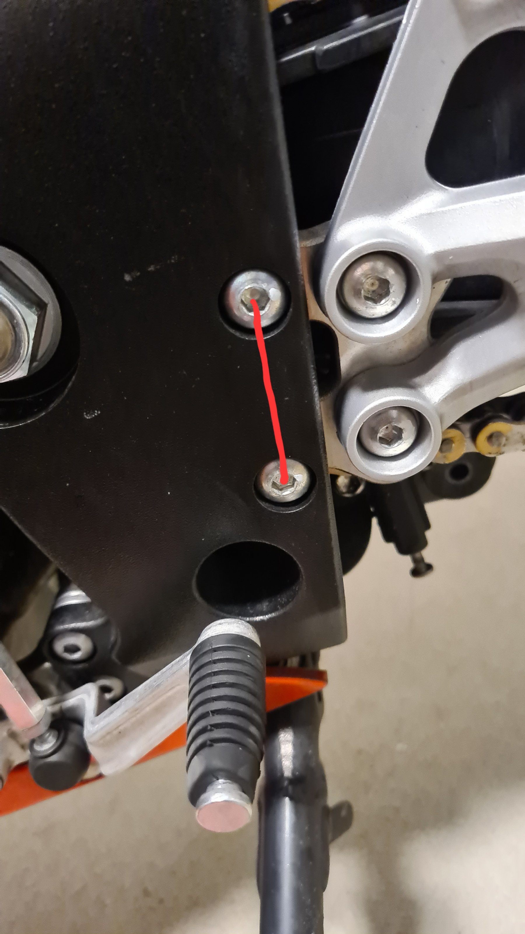

Moin moin,
ist jetzt schon ein bisschen was ger und passt auch nicht zu deiner Frage aber könntest du mir wohl den Abstand zwischen den beiden Schrauben an der Fußrastenaufnahme sagen? Wäre super, wenn du mir da mal den Abstand zwischen Lochmitte und Lochmitte mitteilen könntest.
