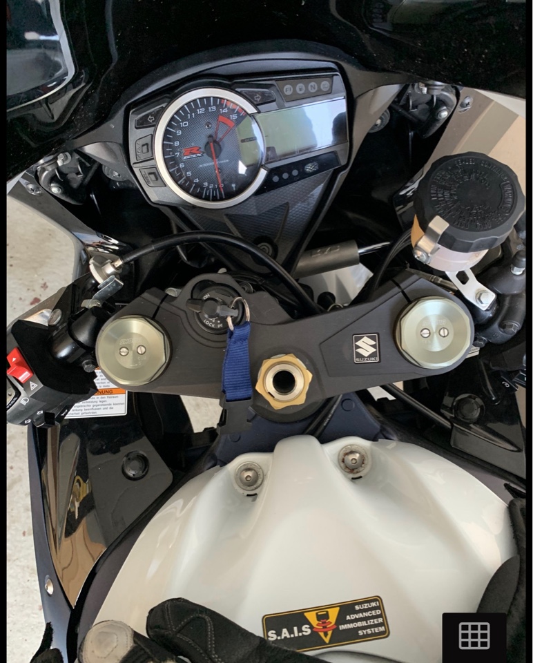

Guten Tag,
ich habe Probleme mit meinem Gabel während der Fahrt bei normale Straßen das ist gar kein Problem, aber sobald ich vom Hauptstraße runter, (schlechte schtrassn oder Randstein)fängt es an. Gabel schlägt am oberen Anschlag.
Habt Ihr vielleicht Ideen was ist sein könnte?
Suzuki GXSR-1000, L0.

Woher weißt du dass sie am oberen Anschlag ist? Hast du ein Kabelbinder oder Ring am Tauchrohr was dies bestätigt?

Glaube der User ist schon lange wieder weg. Das Bild war auch nicht von der K5.
