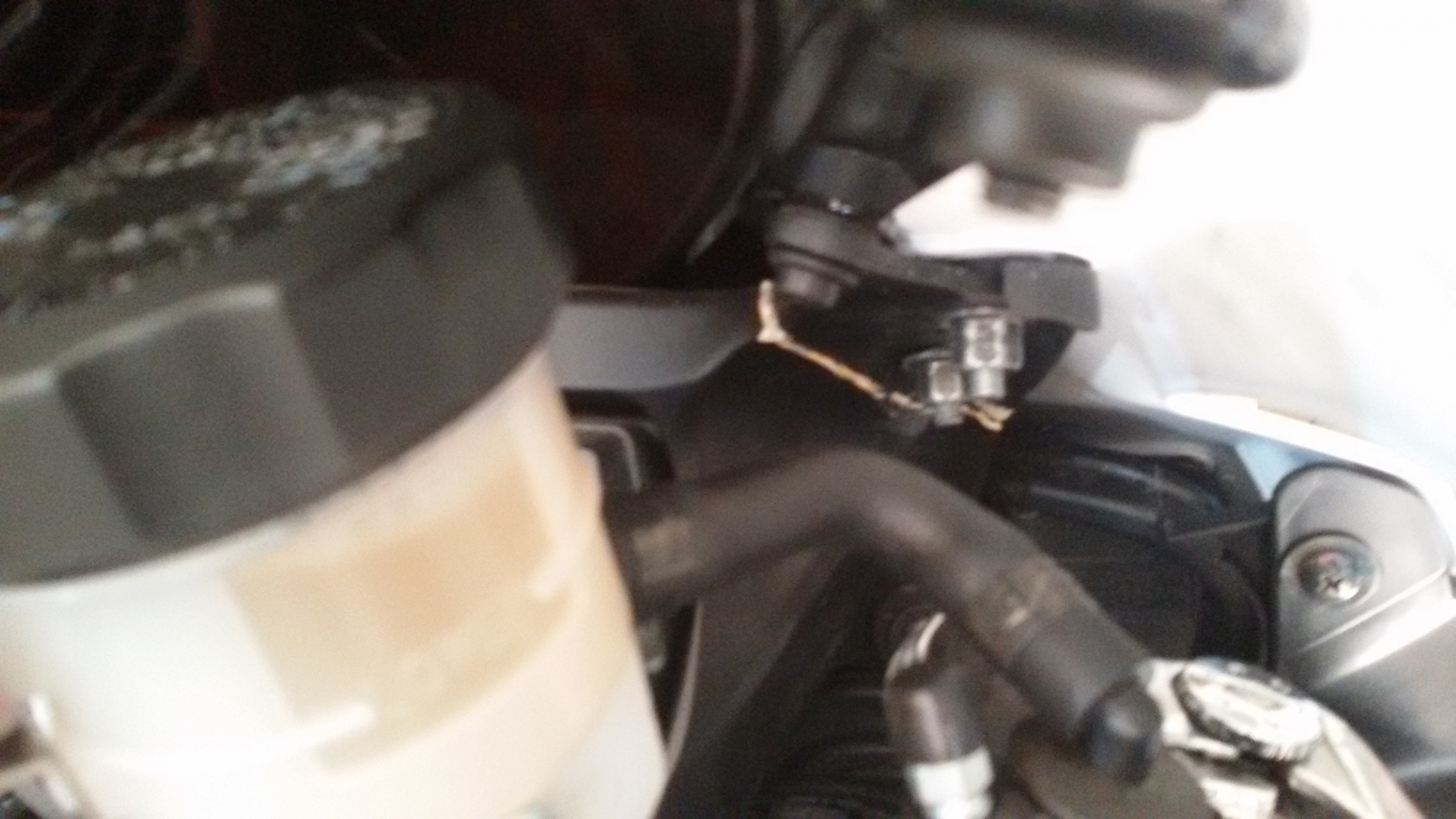

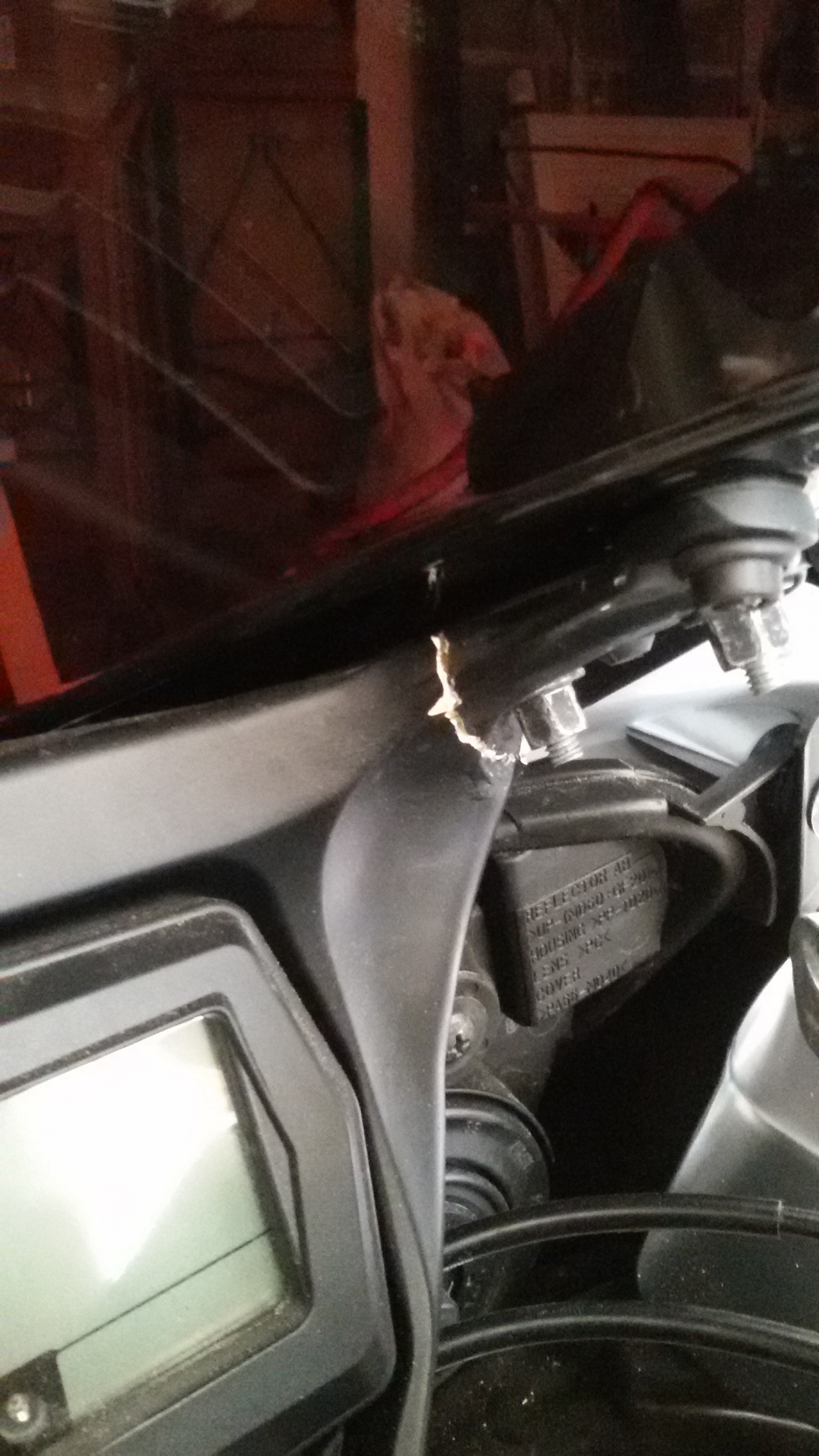

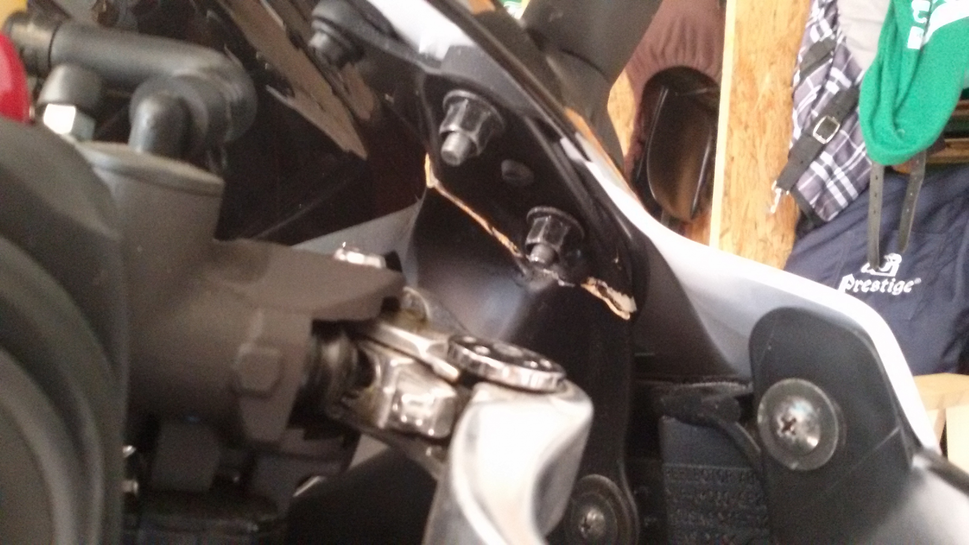

Liebe Gemeinde, ich brauche eure Hilfe! :help:
Heute ist mir etwas total doofes passiert.. ich dachte wir legen uns mal in der Kurve hin oder jemand nimmt mir die Vorfaht.... aber sowas??? Beim rein fahren in die Halle bin ich mitm dem rechten Spigel gegen die Türklinke gekommen mit nichtmal... 15 km/h 10 km/h ?! Anschließend hat zuerst der Spiegel gewackelt als ich drunter geschaut habe, sah ich dass das Stück (Plastik oder Alu) was rundherum um den Tacho gebrochen ist unterm Spigel neben den Schrauben.
Wo bekommt man das Teil nachbestellt? Oder erstmal wie heißt das Stück?
Ich ärger mich finds aber auch lustig das mir sowas doofes passiert :keule:

Das Ding nennt sich Verkleidungshalter oder Geweih. Mal bei Ebay etc probieren. Ansonsten hat kfm motorrad (mal googlen) neue oder gebrauchte Originalteile. Evtl ist da etwas dabei.

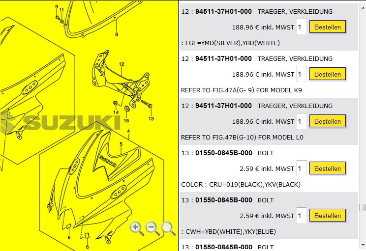

Verkleidungsträger - Das sollte die Nummer 12 auf der Grafik sein.
