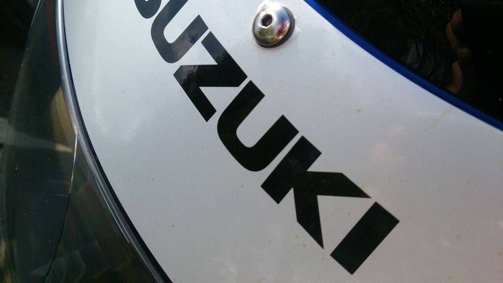

Hi. Habe gestern meine Dame geputzt und etwas seltsames festgestellt. Ich habe auf meinem weißen Aufkleber auf der Kanzel komische gelbe Flecken die auch nicht mit polieren (s100 Lack Politur) weggehen. Ich hoffe man erkennt es auf dem Bild.
Sieht ein bißchen wie flugrost aus. Aber das kann ja auf nem Aufkleber kaum sein oder?
Hat jemand von euch sowas schonmal gesehen? Was kann ich dagegen tun, oder wie kann ich es aufhalten dass es nicht mehr wird?

Meine alte hat das auch beidseitig an der Seitenverkleidung. Leider weiß ich auch keine lösung dafür, oder wo das her kommt. :confused:

Es kann nur zwei Sachen sein, Insekten oder UV Strahlung
Stört dich das so sehr?
Nitroverdünnung löst alles auf aber die Frage ist, wenn der Aufkleber einen Schutzschicht hat eben gegen diese oben genannten Sachen, dann ist die damit sicher unten und der Lack auch wenn du mit dem Umgang etwas unvorsichtig bist :)

Nein, so arg stört mich dass nicht. Habe nur ein bißchen bedenken ob sich das irgendwann mal in gelbe Flächen ausweitet. Und dann sieht es eben besch.. aus. Bis jetzt ist es ja mehr wie die üblichen Insekten Reste. (ist es aber nicht. Sie ist wirklich geputzt) :)
Dachte auch schon an Insekten die vielleicht beim verwesen säure ausgeschieden haben oder so. Aber beim K ziemlich rechts sieht man einen gelblichen Strich von oben nach unten, weshalb ich mir nicht mehr sicher bin.
Fliegende schlangen habe ich glaube ich nicht erwischt :)

Nimme die grüne 3M Schleifpolitur und nen weiches Poliertuch - kriegst du rauspoliert. Als Laie würde ich dir nicht vorschlagen mit Maschine ranzugehen. Oder zum Lacker und für 5€ inne Kaffekasse rauspolieren lassen. =)

Vielleicht gibt's ja noch sowas da draußen. Ok also wenn es mir zu viel wird und ich nicht weiß was ich sonst am mopet machen kann lass ich es rauspolieren. Ist aber dann nur ne Symptom Behandlung :) noch einer ne Idee zur Ursache? Bzw weiß einer wie ich dem vorbeugen kann?

Das sieht aus als hätte man mal in der Nähe deines Mopeds Metall mit nem Trennschleifer bearbeitet und dadurch haben sich kleine heisse Metallteile (quasi die Funken) in deine Verkleidung eingearbeitet und rosten munter vor sich hin

Das mit Metall bearbeitung in der nähe kann ich eigentlich ausschließen. Motorrad steht immer in der Garage und ne Flex oder ähnliches habe ich nicht.

Soooo dramatisch ist es bis jetzt nicht. Nach einmal fahren überdecken die Insekten alles. Aber wie gesagt, es scheint als würden es immer mehr Punkte werden und irgendwann ist es dann auch mir zu viel

Wenns nur ein Aufkleber ist kann er den doch erneuern oder ist der einlackiert?

Ich würde mal sagen, dass das UV Schäden in Verbindung mit Stein-/Fliegenschlag sind.
Sowohl Lack als aucj Aufkleber Altern. Beim Lack sieht man das meist in der Form, das er blass und Stumpf wird. Das könnte man bis zu einem gewissen Grad noch raus polieren. Aufkleber werden mit der Zeit spröde und brüchig. Das sieht dann nicht gleich aus wie nen Riss in ner Scheibe oder so... die Kunststoffschichten werden quasi immer härter. Irgendwann kann es dann sogar passieren, das man dort Risse sieht. Bei dir sieht es aus, als wenn dort kleine Beschädigungen in dem Aufkleber aufgetreten sind (Steinschlag oder Insekten, dir dort aufgeplallt sind) dadurch wurde der Aufkleber "Beschädigt", wodurch UV-Strahlung in den Aufkleber bzw. In die Farbpartikel eintreten kann. Das macht sich dann i.d.R. durch eine Verfärbungen bemerkbar.
Da das mit der Zeit durch Sonneneinstrahlung und durchaus hohe Temperaturunterschieden (zb. starke Erwärmung bei direkter Sonneneinstrahlung) nicht gerade besser wird, geht es auch nicht von allein weg sondern wird eher schlimmer.
Ich habe keine Erfahrung, ob man da mit polieren weiter kommt, tendiere aber eher zu einem "Nein", sofern der Aufkleber einen "Schaden" hat (oberflächlich) das wäre so, als wenn du einen Autolack polieren willst, bei dem der Klarlack weg ist und der Grundlack eine andere Farbe bekommen hat.
Die am Ende "schönste" Variante wäre dann mit Sicherheit nen neuer Aufkleber.

Danke für die vielen und Aufklärenden Beiträge. Das mit beschädigter Aufkleber in Verbindung mit UV klingt echt plausibel. Ich werde es mal beobachten und wenn es mir zu viel wird mal dezent nachfragen was denn der Aufkleber kostet (habe allerdings jetzt schon Respekt vor dem entfernen des alten)

Für das entfernen von alten Aufklebern benutze ich immer den Kleberentferner von Faust, funktioniert super das Zeug und rückstandslos, anschließend mit Politur drüber und gut.
