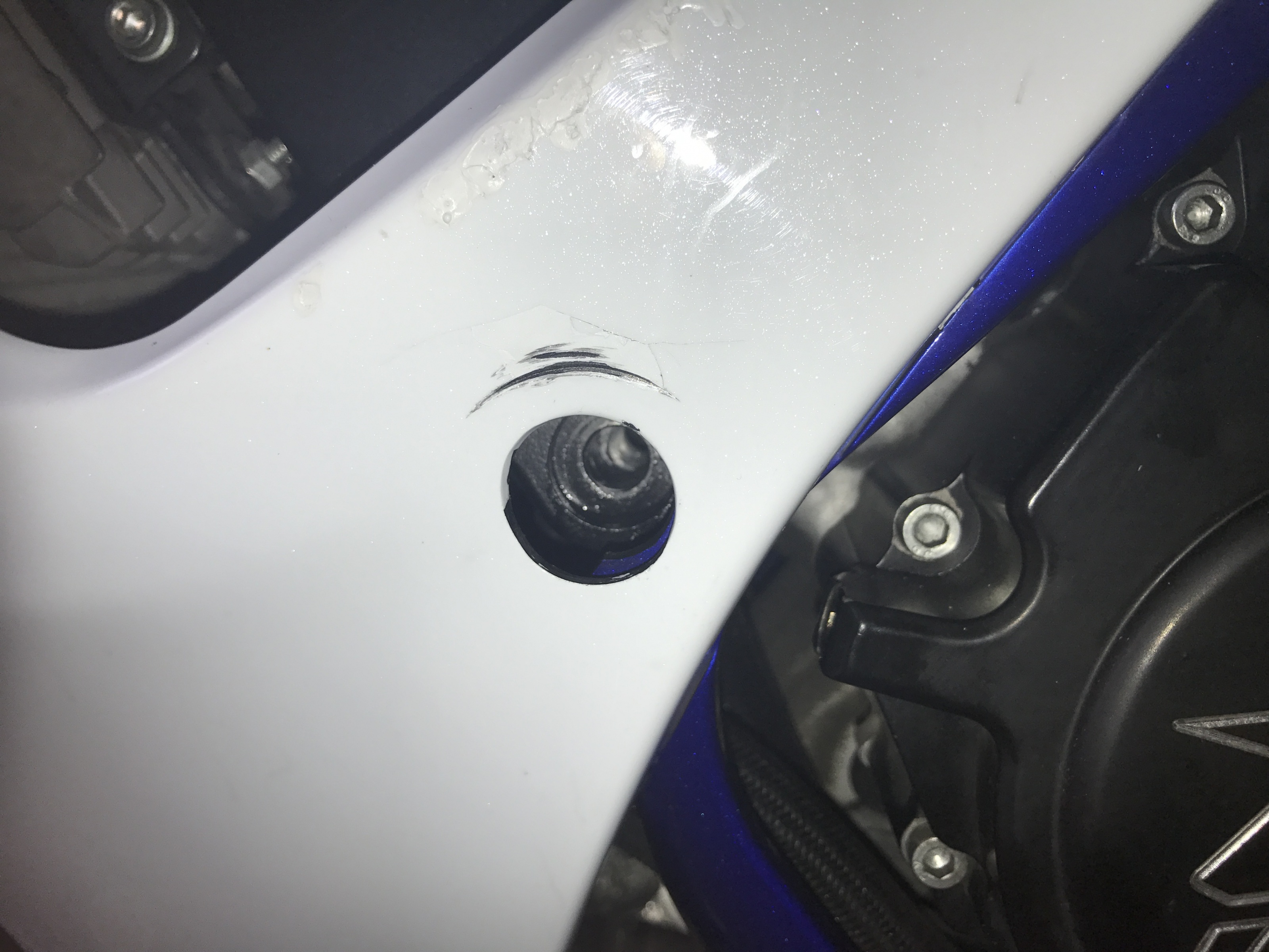

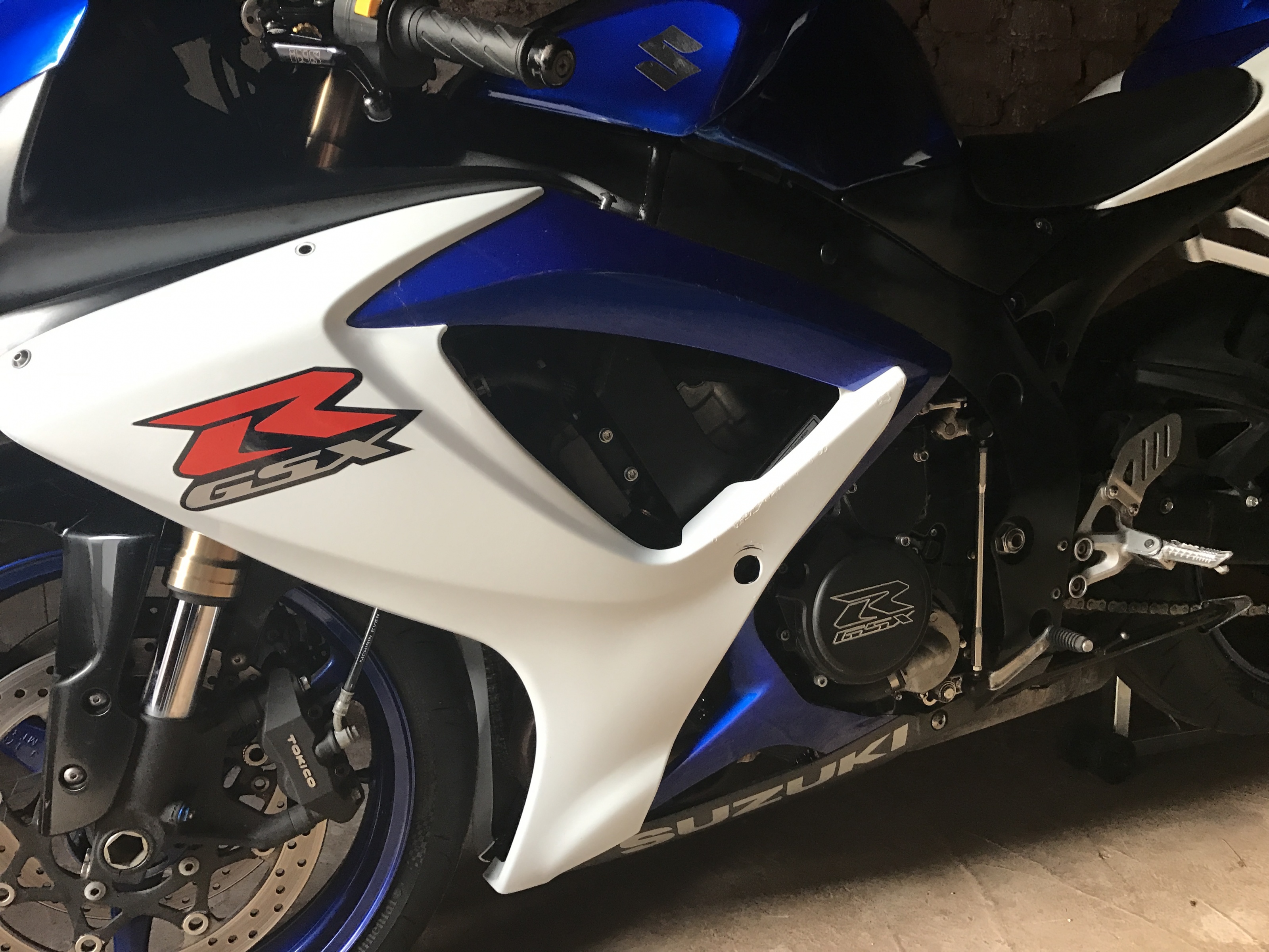

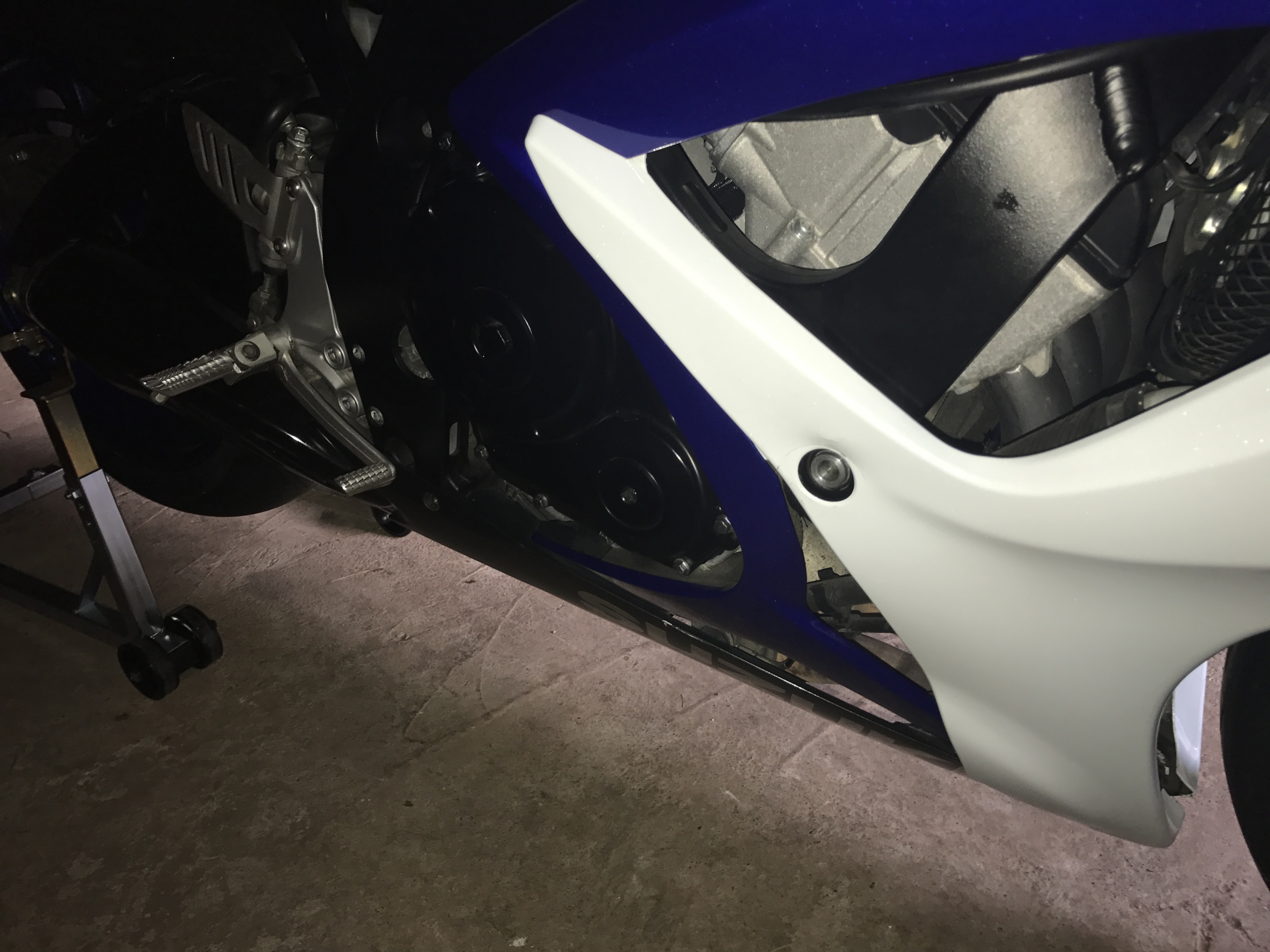

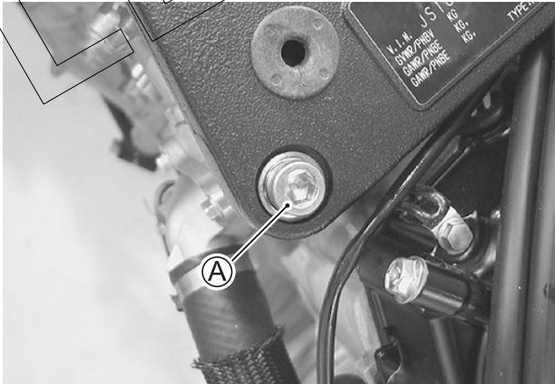

Nun zu meinem Problem, habe im Herbst vergangenen Jahres eine 2006er GSX-R 600 K6 (WVCE) mit 18.000 km erstanden. Einer der 5 Vorbesitzer hatte hier Sturzpads montiert, ich halte nichts von diesen Dingern. Daher habe ich sie in meinem Leichtsinn demontiert.
Die Sturzpads waren jedoch nicht auf herkömmliche Weise (Adapterplatte an den Rahmenschrauben) mit einem Seperatem Flansch befestigt, sondern wurden von dem Idioten direkt mit einer Gewindestange durch Rahmen an der Motorblockaufhängung befestigt. Bilder im Anhang...

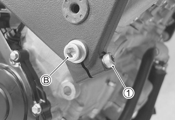

In dem Servicehandbuch sieht das ganze so aus:

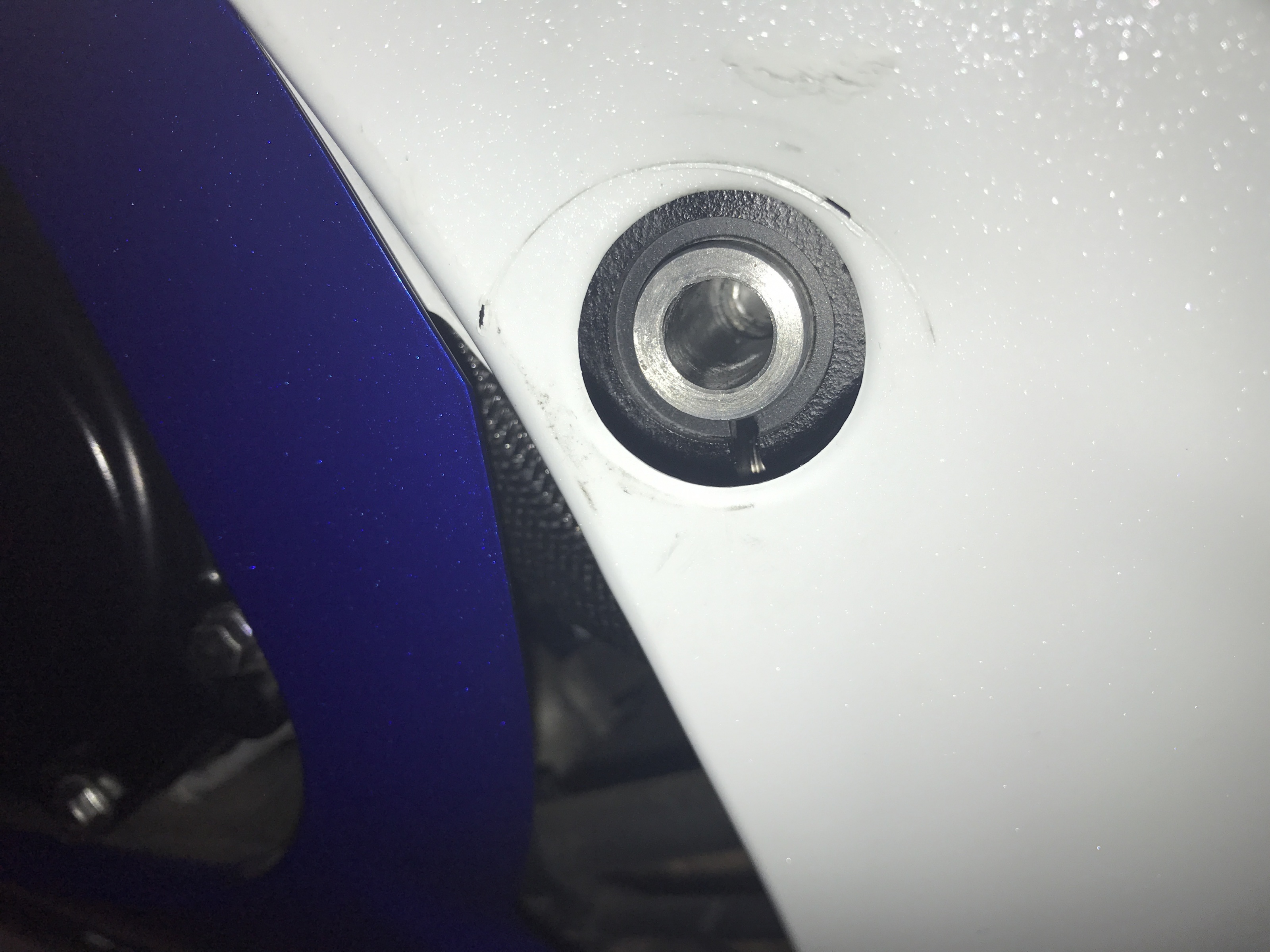

In diesem aufnahmen steckten also bis vor kurzem Gewindestangen mit Sturzpads dran M10x1,5 (ISO Gewinde).
Die Original Suzuki Bolzen (zum Glück vorhanden) sind aber: M10x1,0 (Feingewinde)
Die originalen Bolzen gehen also nicht mehr rein, geschweige denn kann man die lt. Servicebuch erforderlichen 55nm draufziehen.

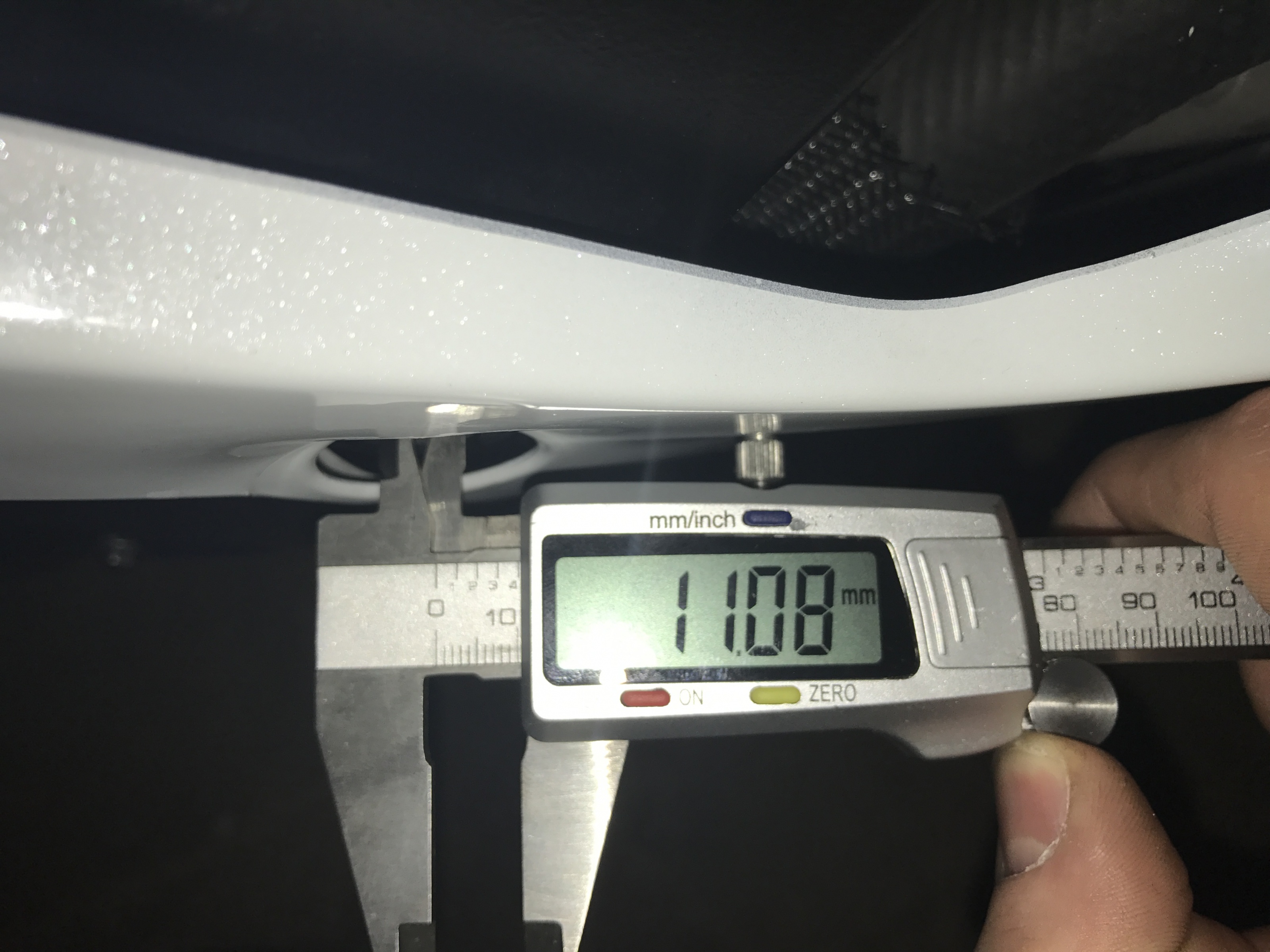

Meine Lösungssuche brachte mich nun auf Helicoils von Böllhoff:
https://www.boellhoff.com/files/pdf1/helicoil-plus-de-0100.pdf
Die Gibt es mit erfordlicher Steigung und Größe, aber dafür muss der Motor raus, da der Außendurchmesser des Einsatzes bei M10x1,0 11,3mm beträgt. (Siehe Bilder im Anhang)

Ich würde dir Time-Sert von Würth empfehlen.
Damit habe ich sehr gute Erfahrungen gemacht. Alle meine Vetildeckelschrauben halten dank TimeSerts.
Frag doch mal bei der Auto/Motorrad Werkstatt um die Ecke nach die haben meist solche sets.

Der Motor muss doch eigentlich nicht komplett raus, sollte doch reichen nach vorne zu klappen. Jedenfalls kriegt man so bei der SRAD sogar den Kopf runter.

Hallo Leute, heute mit nem ansässigen Suzuki Händler gesprochen, der meinte das wären 1,2 Stunden Arbeit, hab leider erst den Termin Ende April. Danke trotzdem.

Der geht auch raus ohne den Motor nach vorne zu klappen! ;) Aber bei den Nachfolgemodellen liegen die Motoren mehr nach vorn.
TIME-SERT Gewindebuchsen... TOP!!! Damit hab ich bei der Engländerin auch schon Alugewinde IM Motor auffrischen müssen. Hält fantastisch! :)
