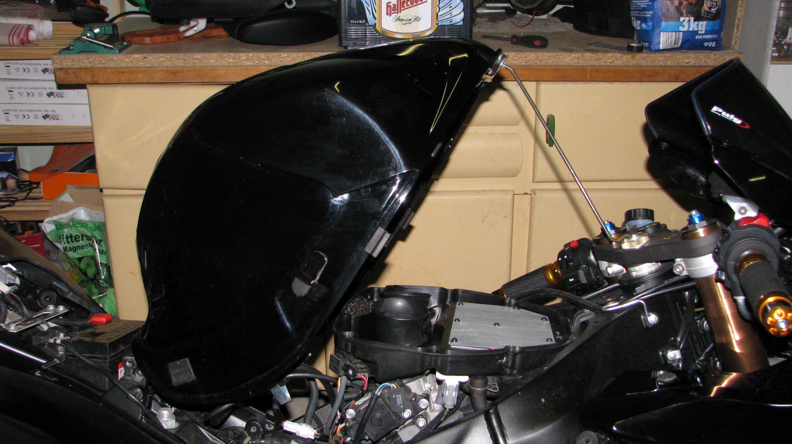

Guten Tag,
ich habe zwar die ganzen anderen Beiträge zu diesem Thema schon gelesen, aber ich bin immer noch nicht ganz schlüssig darüber geworden, wie man jetzt am Besten hinkommt an dieses Teil.
Links über die Verkleidung oder Tank wegklappen ??
Vielen dank !

Fahrersitz runter, vorne am Tank (Lenker) die Schraube raus, und dann hochklappen. In "Kofferraum" hast du ne gebogene Stange die wird als Stütze untergestellt (wie beim Auto)
Sollte dann so aussehen...
Gast8568
aahh dafür ist die Stange ^^ okey vielen Dank schonmal !!

Bis jetzte alles richtig
Tank nach oben klappen
Airbox komplett abmachen
Linke Verkleidung zur Hälfte ab
Und unter dem Rahmen (direkt vor dem gaszug) ist Der Regler den auch abmachen den Kommste mit einer Hand auch von unten ran ...ist eine ziemliche Fummellei
Viel spaß ....Hoffe es hilft dir weiter
------------ Dieser Beitrag wurde um 18:28 geschrieben, der vorherige um 18:23. ------------
Achso der Rest von der Airbox ...die ist mit einer Schraube ( in Richtung Tacho ) abmachen
Schläuche abmachen (gut merken welcher wieder wo hin kommt ) und den ein kabel auf der linken Seite abmachen
Und den kannste theoretisch den Kasten vorsichtig abziehen von diesen Ansaugdingern
------------ Dieser Beitrag wurde um 18:33 geschrieben, der vorherige um 18:28. ------------
Wenn der weg ist Kommste besser ran
