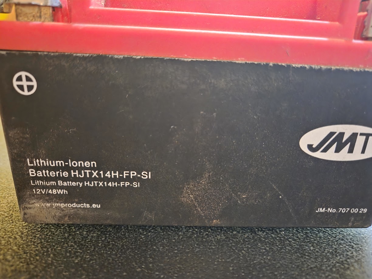

Korrekt. Wiegt einen Bruchteil!
Ich hab diese hier verbaut.
