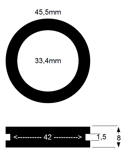

Wow das war mal eine schnelle Antwort, die Bilder sind gut.
Hast du evtl noch die Maße des Rings im Kopf?

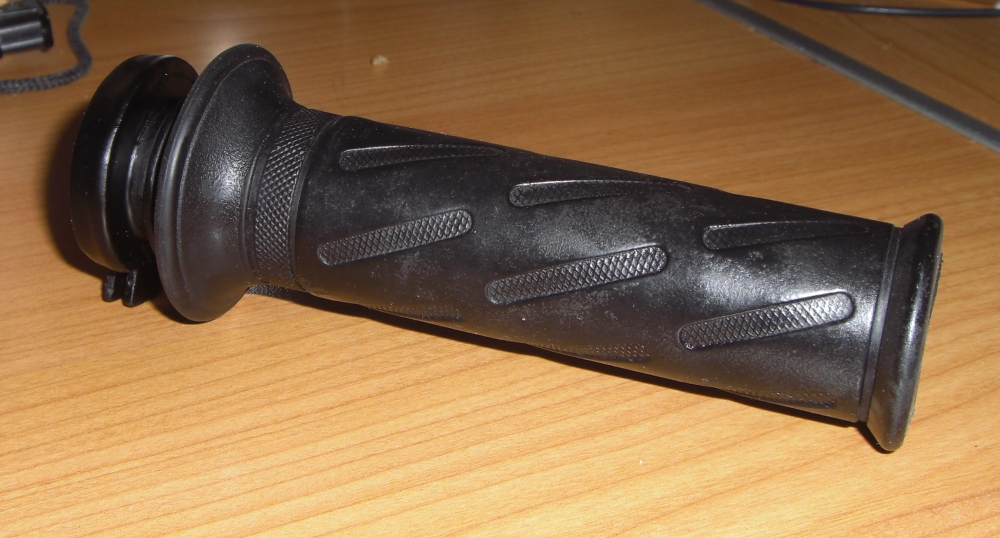

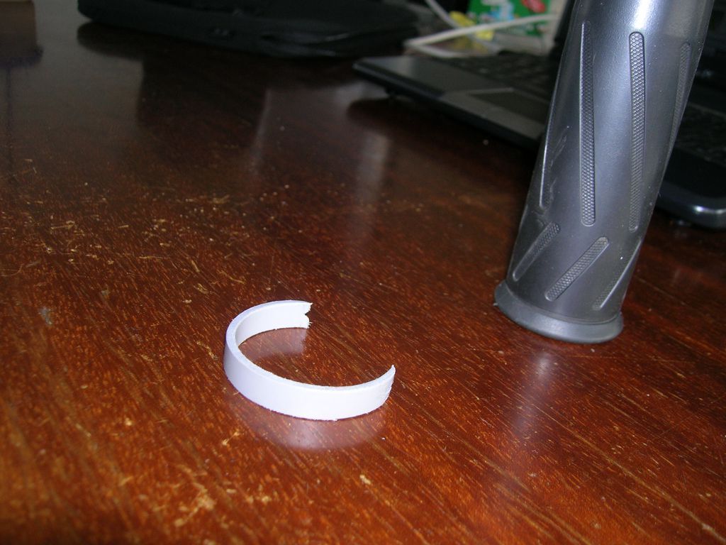

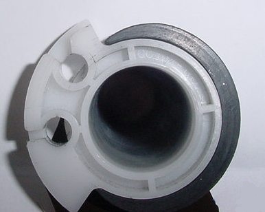

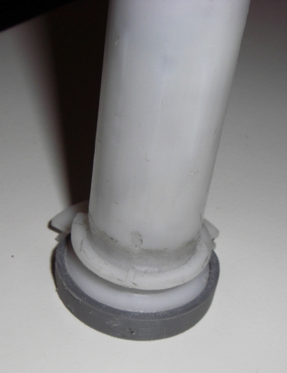

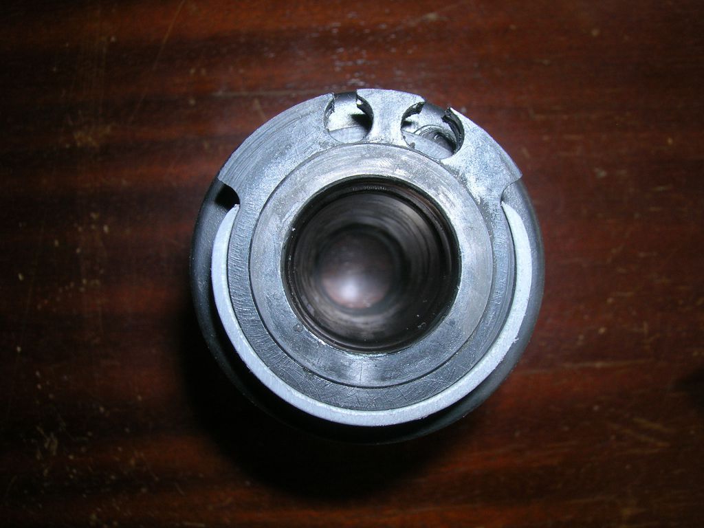

Diese Bilder habe ich noch von anderen Usern
Ich nehme 40er PVC Abwasserrohr her.

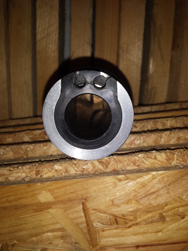

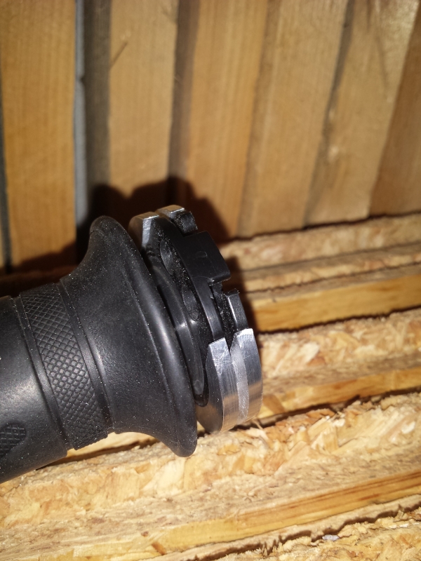

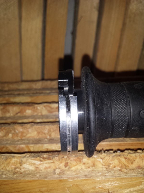

Hier mein Umbau.
Hab mir heute so einne Ring drehen lassen und auch sofort eingebaut, bzw. versucht es einzubauen.
Der Schließzug ist zu kurz, wenn ich versuche in am Griff einzuhängen fehlen ca. 10mm.
Hab den Ring noch ein bischen ausgefeilt, sodass er nun 40mm im Durchmesser hat, dort wo die Züge drinne liegen.
GSX-R_750
06.07.2011
14
N
GSX R 750
So mit nochmals Feielen und Schleifen auf der Schießzugseite passte es nun. Fährt sich echt super :D
Danke nochmal.
